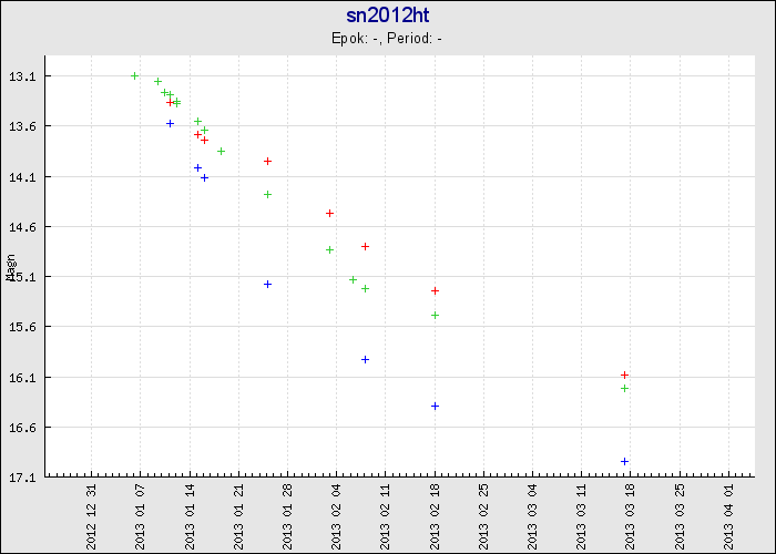

Re: Supernova i M65 (SN 2013am)
Det är jättebra om alla svenska supernovaobservationer samlas i SVO, då vet vi var vi har dem och de vidarebefordras då också till VSNET och AFOEV. Supernovor är ju en typ av variabler bland många andra (om än en rätt speciell typ).
På observatörernas egna initiativ kan observationerna också tillställas Latest Supernovae …
http://www.rochesterastronomy.org/snimages/index.html
… och AAVSO:
http://www.aavso.org/
När en någorlunda ljusstark och för oss observerbar supernova uppträder så startar jag (eller någon annan) en tråd där titeln anger vilken supernova det handlar om. Jag brukar för min del kolla upp eventuella supernovor några gånger per vecka, oftast dagligen. Man kan väl säga att en sådan tråd betyder början på en ”kampanj” inom SVO, och sedan kan det förstås bli olika utfall av kampanjen beroende på många olika faktorer.
Den som vill satsa även på svagare supernovor – vilket ju är fullt möjligt med de instrument som många amatörer idag har tillgång till – kan kolla på Latest Supernovae (se länk ovan) och inte minst på CBAT Unconfirmed:
http://www.cbat.eps.harvard.edu/unconf/tocp.html
Som ett exempel på en supernova som har många SVO-mätningar infogar jag nedan ljuskurvan för SN 2012ht.

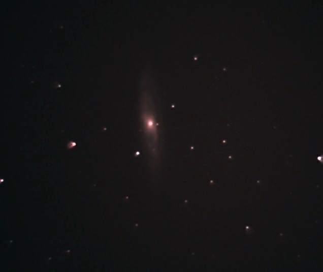

Har nu också fått syn på supernovan. Tyvärr inte visuellt men än då. Bilden är tagen med ett CPC1100 SCT Celestron ALT/AZ montering hemma hos mig i Östra svenstorp den 1 april kl 23.30. Kameran är en Brightstar MAMMUT
LYUBA CCD colour IMAGER med fokal reducering kring f/3. En enkel bild med en
exponeringstid 40 sekunder och ingen bildbehandling (ingen flat, mörker
eller bias). Alltså en bild så nära verkligheten du kan komma.
