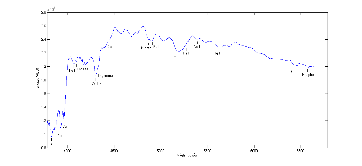

Här kommer en uppdatering på projektet.
Spektrografen är färdigbyggd och klar. Konstruktionen är enkel och består av ett refraktionsgitter monterad i en låda av hdf (trä). Kameran är placerad 13.5mm förskjutet från den optiska axeln och träffas av första ordningen från gittret. Intervallet som kan studeras är ca 3900Å -6700Å. Spektrumet avläses av en monokrom CCD kamera (QHY9). För att analysera den samlade datan har vi hittills använt oss av Matlab och Visual Spec. CCD:ns våglängdsrespons och övrig optisks "genomsläpps-effektivitet" per våglängd har dividerats bort. Syftet är att studera olika stjärnor vid olika temperaturer och sedan jämföra dessa. Det första spektrum som togs var på Capella och ser ut såhär:
