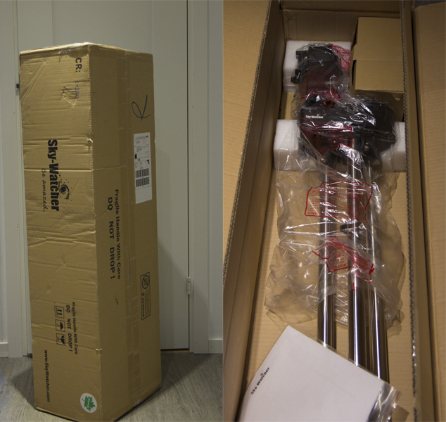

Monteringen levereras i en klassisk Skywatcher kartong där den ligger väl förpackad.

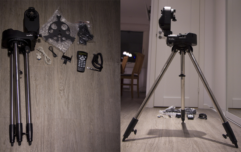

I förpackningen finns det vanliga stålstativet med azimutal huvud. Huvudet går att skruva loss från stålstativet för lättare transport .Stålstativet väger 2,6kg och huvudet 3,6kg och med alla detaljer påhängda så är totalvikten på 6,7kg.
Övriga produkterna i kartongen är Synscan handkontroll, monteringsbeslag till dslr kamera, tillbehörsställ, slutarkabel till kamera, RS-232 kabel samt bruksanvisning med ovanligt detaljerad beskrivning och bilder för att vara Skywatcher.

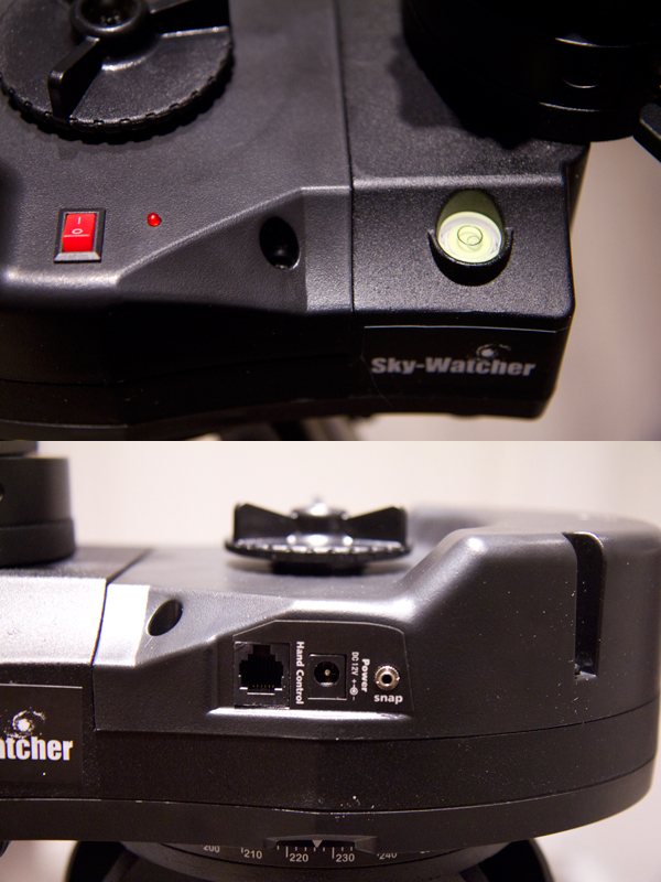

Monteringen har ett inbyggt vattenpass, på-av knapp, samt kontakt för handkontrollen, extern batteri försörjning och kontakt för slutarkabeln som kopplas till kameran.

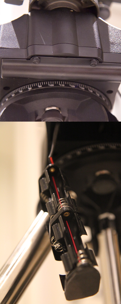

Under huvudet sitter ett batteripack som sitter med 2 små tumskruvar.
När man lossat på skruvarna så faller batterihållaren ut och hänger i kablarna.
Batterihållaren rymmer 10st AA batterier, men jag rekommenderar att man använder sig av extern strömförsörjning då batterihållaren är lite väl enkel och klen och att skruvarna lätt lossnar från monteringen.
