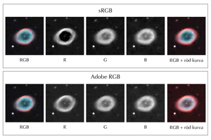

Som exempel har jag tagit min första bild på M57 tagen med en omodifierad Canon Eos20D för snart 6 år sedan.
Som alla vet som fotograferar med omodifierade DSLR saknar kamerorna känslighet i rött och uppvisar därför ett överskott av cyan. Innan bearbetningen var i stort sett hela nebulosan enbart cyan.
Jag visar parallellt hur den ser ut med en sRGB- respektive AdobeRGB-profil. RGB-bilden till vänster ser identisk ut i båda fallen men kanalerna skilljer sig åt, främst i det röda där stora områden är helt svarta.
Vill man minska cyan i bilden så kan man dra upp rött med kurv-verktyget i Photoshop. I sRGB påverkas bilden förutom just där den röda kanalen saknar luminansvärden och där påverkas inte bilden alls.
I bilden med AdobeRGB-profilen påverkas bilden proportionerligt i alla delar.
Detta visar på en stor fördel med Adobe-RGB profilen vid bildbehandling.
Den andra är att sRGB-färgrymden är mindre, främst i blå-cyan området vilket betyder att det finns nyanser av dessa färger som inte går att få fram hur mycket man än drar i färgreglagen, men de kan visas i AdobeRGB utan problem.
