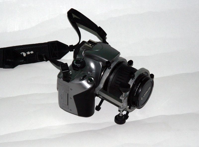

Först provade jag ett ringpar som är köpt av TS som är till för att det ska gå lättare att justera och bibehålla fokus med DSLR, ser ut så här (ursäkta den usla bildkvalitén, det var för mörkt)
Den lösningen består av två aluminiumringar som spänns fast med tre skruvar vardera i objektivet, den ena ringen i en fast del och den andra ringen i den del som man ställer skärpan med. Det här fungerade lite sisådär, skruvarna var gjutna av plast och glappade väldigt i ringarna, när jag drog åt för att ringarna skulle sitta fast så deformerades objektivet så skärpeinställningen fastnade, genom att sätta dit låsmuttrar så blev det lite bättre och jag kunde prova lösningen.
Genom att det finns ett glapp i skärpeinställningen så fungerade de två ställskruvar som syns i bilden inte så bra som jag hade förväntat mig men det var en mycket stor förbättring jämfört med att justera direkt på objektivet. Så den här lösningen kan jag rekommendera för att använda objektiv med manuell skärpa vid astrofoto, att komplettera med en motor så att det går att använda motorfokus går inte på grund av att det inte går att få ringarna att sitta fast ordentligt så jag har valt en annan lösning i stället.

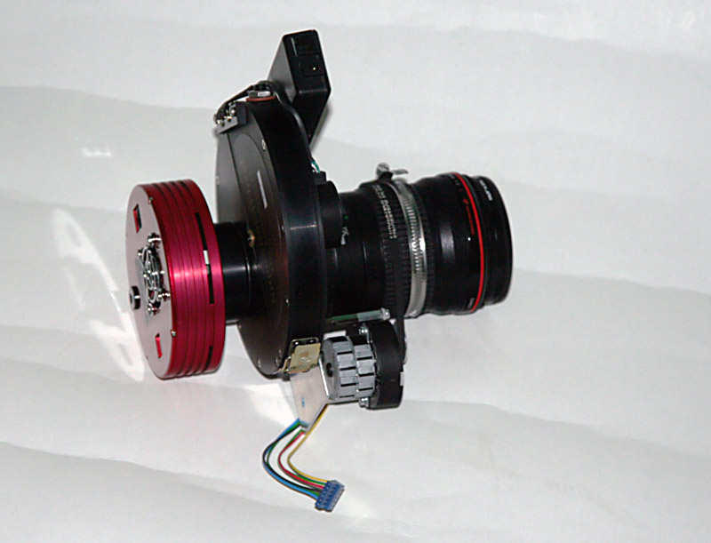

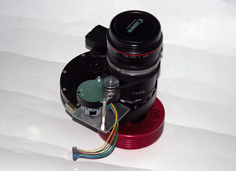

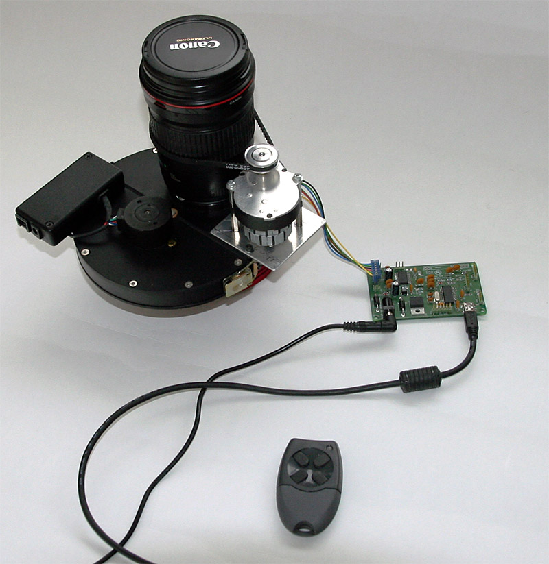

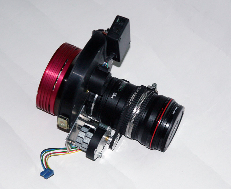

Här syns då slutligen motorlösningen bäst
En kvadratisk aluminiumplatta är fastskruvad i filterhjulet, en stegmotor med växellåda sitter fast i plåten på två distanser. PÅ växellådan sitter ett drivhjul för en liten tandrem, tandremmen går runt objektivet och sitter på baksidan fast med hjälp av slangklamman som syns i bilden.
Den här konstruktionen är till för att kunna köra fokus automatiskt och remote vilket ställer lite högre krav på lösningen jämfört med om man bara vill sitta i köket och slippa gå ut för att justera skärpan. För att ställa skärpan manuellt skulle en enkel likströmsmotor och fram/back strömbrytare räcka bra. Om man använder en stegmotor som denna så går den att koppla till samma eletronik som t.ex. Moonlite fokuserarna använder.
Stegmotor och växellåda är köpt på ELFA, lämpliga likströmsmotorer för enklare fram/back lösning finns också.
Kugghjul och tandrem är köpt hos Hobbytronik, en riktig fyndlåda för astropul.
Mellanringarna jag fick bajonettfästet från köptes hos Fotofyndet.
Slangklamman som fungerar mycket bra är köpt hos Clas Olsson.
