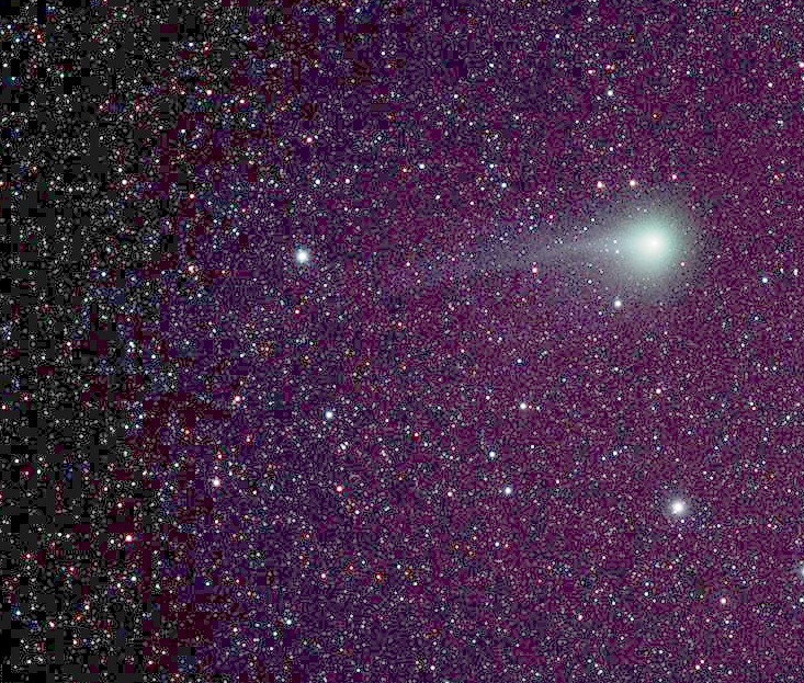

Objekt: C/2014 Q2 Lovejoy Den gröna kometen
Exponering: 120x8
Fotograf: Peter Clevestig
Teleskop: Evostar-80 ED DS-PRO
Kamera: Canon EOS 600d
Kommentar: Tog en snabb exponering igår kväll, endast 8 lights på 120 sek och 5 darks. Stackning i DSS och efterbehandling i Camera RAW (curves + levels + färg).

Absolut. Jag har inte en sett en komet i teleskop tidigare. Jag var impad över hur snabbt den rörde sig.
Nu vart det en kort session för kvällen men hur lyckas personer få så skarpa kometsvansar? Är det längre och fler exponeringar helt enkelt?

Denna Lovejoy-komet har varit svår att fånga en riktigt fin svans på. Den har varit ganska fin och slöjliknande men Damian Peach har lyckats fånga den bra: http://www.damianpeach.com/c2014q2.htm

Peter, så vitt jag förstår är det just det du säger, samt en riktigt mörk himmel, som krävs. Det gäller väl alla ljussvaga strukturer.
Själv har jag bara fått fram antydningar till svans, som du kan se på mina upplagda bilder, men så har jag inte heller haft tillgång till särskilt mörk himmel. Kul med Lovejoy är ändå den häftiga färgen.

Jag tog mig friheten att labba lite med din bild. Drog på ordentligt med gamma för att se om någon svans dolde sig i bakgrunden.
Och visst finns det lite mer. Men för att göra det ordentligt måste man jobba med originalet, en jpg-fil är för begränsad. Om du jämnar till din bakgrund först, den blå röda centerdelen, eller det kanske delvis beror på att du inte flat kalibrerat? Och sedan kontrastförstärker, till ex en överföringsfunktion med points istället bara för att öka gamma som jag gjorde borde du få fram lite mer svans. Men som andra skrivit här så verkar denna komet ha en ganska svag svans. Tyvärr fick jag ingen bild på den själv, den höll sig envist bakom hörnet på huset och min utrustning hann inte bli färdig för att släpas runt, men det kommer fler kometer.
Hur har du stackat den? Stjärnorna ser inte speciellt utdragna ut, men det kanske beror på att den är så långt bort nu. För att få skarpaste svans bör man centrera på kometkärnan vid stackning och om möjligt även guida på kometkärnan när det blir längre exponeringar.
Vilket iso tal har du haft kameran inställd på? Omkring 1600 borde vara bra för den kameran. 120 sekunder är ganska lång tid, det borde räcka för det du vil uppnå, men fler bilder får ju ned bruset. Teleskopet, är det f6 eller något sådant?
Om man skall ta längre exponeringar för att bättre få fram den ljussvaga svansen är det ett måste att guida på kometkärnan, annars får man rörelse oskärpa.
Men det viktigaste som andra också skriver här är en riktigt mörk himmel.

Jonas: Tack för länkarna. Helt otroliga bilder han har tagit. Killen har lite över 25 år längre erfarenhet än mig (7 dagar) och utrustning som skulle få ett försäkringsbolag att svettas, men då vet man var ribban ligger :D
Yquem: Japp, som jag trodde. Det var en ganska kort session den kvällen.
Lars: Tack för återkopplingen. Jag kommer göra ett nytt försök via Nebulosity och se var jag hamnar. Bilden är stackad med endast lights (8 st) och darks (5 st) och inte kalibrerad. Teleskopet har närmare f6 med flattnern. Intressant med att guida på kometen, det måste jag pröva under helgen samt bumpa ISO ifrån 800 till 1600. Vill du ha RAW filerna så säg till.

Det vore kul att se raw filerna och så kunde jag ju se vad jag kan få ut med Fitswork som jag använder. Det finns säkert också många andra här som har stor erfarenhet hur man plockar ut information ur bilden. Men kanske lite svårt att få över de pga storleken. Men prova att zippa de inkl dark filerna och lägg upp här. Misstänker dock att det blir för stort för att accepteras.
Tidigare när jag hade ett separat teleskop för guidningen lyckades jag få den att låsa på en kometkärna, går säkert inte med alla kometer, den bör ha en väl definerad kärna för det. Går det inte, använd metoden nedan.
Har du guidning via off-axis adapter blir det knepigare om du vill ha med kometkärnan i bilden. Då kan du guida på en stjärna vid sidan om och sedan mata in värdet för hur mycket kometen rör sig relativt stjärnan. Antingen mäta upp hur mycket den förflyttat sig relativt stjärnorna på två bilder du tagit med lite tidsskillnad emellan, eller ta värden för kometen här och dess bandata för aktuell period.
http://ssd.jpl.nasa.gov/horizons.cgi?s_type=1#top
Sedan om du använder PHD2 för guidning kan du läsa här under cometracking http://openphdguiding.org/man-dev/Tools ... t_Tracking hur du ställer in följningen.
Jag har inte hunnit prova denna funktion i PHD2 själv än. Tror kanske detta kan vara lite mastigt att ge sig på om du nyss börjat fota. Men kan ju vara något för framtiden.
På min gamla kamera Canon 350D tyckte jag fick det bäst vid iso800, teoretiskt borde det ligga på det värdet också. Men många använder ju högre värden på moderna kameror så det kanske ger bättre resultat.

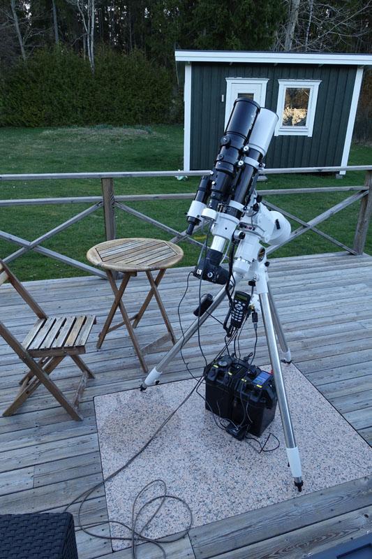

Guidetuben är en akromatisk Skywatcher TravelStar 80mm som har en brännvidd på 400mm medan huvudteleskopet är en apokromatisk Skywatcher Evostar 80 ED DS PRO med 600mm brännvidd, en kombinatin som verkar vara populär. Guideteleskopen sitter med ringar på en platta som sedan sitter fast på huvudteleskopets ringar. Jag ska lägga upp en bild vid nästa tillfälle.

Här är utrustningen på plats för kvällen. Det enda som inte är med är autofokusmotorn och kontrollern som jag inte hunnit montera. Jag har däremot moddat min EOS 600d under helgen med Baader filter och fått jobba lite med sensorns inställning för fokus, som verkar vara perfekt nu.

Det ser bra ut, har du lagt in den fina marmorplattan för teleskopets skull eller fanns den där tidigare?
Det låter som du är en händig och teknikst bevandrad man eftersom du ger dig på att modifiera kameran själv. Du lär få fram mycket mer signal nu ur Halpha områdena. Teknik kunnande underlättar mycket nu när astronomin blivit så teknisk och datorbaserad, i varje fall om man ägnar sig åt foto. Specielt att få datorn optimal kan vara lite krävande. Har du lyckats stacka ihop kometen i Fitswork än?
