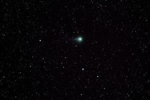

Objekt: C/2014 Q2 Lovejoy Den gröna kometen
Exponering: 120x8
Fotograf: Peter Clevestig
Teleskop: Evostar-80 ED DS-PRO
Kamera: Canon EOS 600d
Kommentar: Tog en snabb exponering igår kväll, endast 8 lights på 120 sek och 5 darks. Stackning i DSS och efterbehandling i Camera RAW (curves + levels + färg).

Absolut. Jag har inte en sett en komet i teleskop tidigare. Jag var impad över hur snabbt den rörde sig.
Nu vart det en kort session för kvällen men hur lyckas personer få så skarpa kometsvansar? Är det längre och fler exponeringar helt enkelt?

Peter, så vitt jag förstår är det just det du säger, samt en riktigt mörk himmel, som krävs. Det gäller väl alla ljussvaga strukturer.
Själv har jag bara fått fram antydningar till svans, som du kan se på mina upplagda bilder, men så har jag inte heller haft tillgång till särskilt mörk himmel. Kul med Lovejoy är ändå den häftiga färgen.

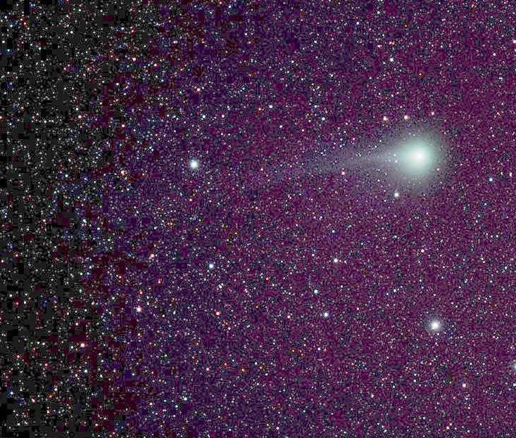

Re: C/2014 Q2 Lovejoy Den gröna kometen - Peter Clevestig
Hej Peter!
Jag tog mig friheten att labba lite med din bild. Drog på ordentligt med gamma för att se om någon svans dolde sig i bakgrunden.
Och visst finns det lite mer. Men för att göra det ordentligt måste man jobba med originalet, en jpg-fil är för begränsad. Om du jämnar till din bakgrund först, den blå röda centerdelen, eller det kanske delvis beror på att du inte flat kalibrerat? Och sedan kontrastförstärker, till ex en överföringsfunktion med points istället bara för att öka gamma som jag gjorde borde du få fram lite mer svans. Men som andra skrivit här så verkar denna komet ha en ganska svag svans. Tyvärr fick jag ingen bild på den själv, den höll sig envist bakom hörnet på huset och min utrustning hann inte bli färdig för att släpas runt, men det kommer fler kometer.
Hur har du stackat den? Stjärnorna ser inte speciellt utdragna ut, men det kanske beror på att den är så långt bort nu. För att få skarpaste svans bör man centrera på kometkärnan vid stackning och om möjligt även guida på kometkärnan när det blir längre exponeringar.
Vilket iso tal har du haft kameran inställd på? Omkring 1600 borde vara bra för den kameran. 120 sekunder är ganska lång tid, det borde räcka för det du vil uppnå, men fler bilder får ju ned bruset. Teleskopet, är det f6 eller något sådant?
Om man skall ta längre exponeringar för att bättre få fram den ljussvaga svansen är det ett måste att guida på kometkärnan, annars får man rörelse oskärpa.
Men det viktigaste som andra också skriver här är en riktigt mörk himmel.

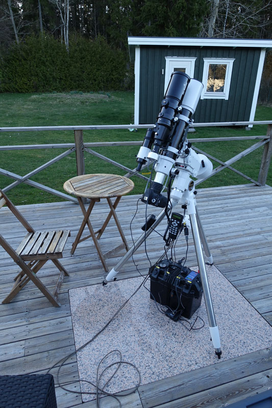

Här är utrustningen på plats för kvällen. Det enda som inte är med är autofokusmotorn och kontrollern som jag inte hunnit montera. Jag har däremot moddat min EOS 600d under helgen med Baader filter och fått jobba lite med sensorns inställning för fokus, som verkar vara perfekt nu.
Hej Peter!
Det ser bra ut, har du lagt in den fina marmorplattan för teleskopets skull eller fanns den där tidigare?
Det låter som du är en händig och teknikst bevandrad man eftersom du ger dig på att modifiera kameran själv. Du lär få fram mycket mer signal nu ur Halpha områdena. Teknik kunnande underlättar mycket nu när astronomin blivit så teknisk och datorbaserad, i varje fall om man ägnar sig åt foto. Specielt att få datorn optimal kan vara lite krävande. Har du lyckats stacka ihop kometen i Fitswork än?

Plattan är för en altankamin men är perfekt för monteringen. Kameramodden gick halvlyckat då jag fick montera isär kameran ca 10 gånger då jag inte fick fokus helt rakt över bild, viket tydde på att sensorplattans skruvar inte var på sin ursprungliga plats. När jag väl fick perfekt fokus över hela fältet så fotade jag under natten både IC 1805 (i galleriet) och upptäkte svaga reflektioner kring starkare stjärnor, vilket tyder sannolikt på att Baaderfiltret inte ligger helt parallellt med sensorn och jag måste göra om installationen. Dock är jag varmare i kläderna nu :D
Om kometen tog jag under natten 30 stycken 280sek exponeringar, 30 darks och 50 flats/bias så jag ska pröva behandla i Nebulosity, Fitswork och DSS och göra en jämförelse.
Hej Peter!
Kan tänka mig den mekaniska injusteringen av sensorn så att den är ortogonal mot optiska axeln är svår. Om man gör det ihop med teleskopet gäller det ju att veta att bajonettanslutningen på teleskopet är helt perfekt först.
Reflexerna, är de helt symetriska runt stjärnan eller förskjutna? Är de förskjutna så är det nog som du säger att filtret sitter snett. Hur justerar du det på din kamera? Har läst här om andra som råkat ut för liknande problem fast de lämnat bort modifieringen.
