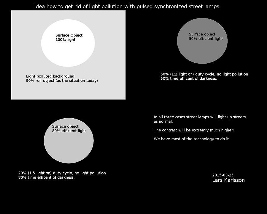

Ja egentligen ingen raketforskning att lösa det, mer politisk vilja kanske. Skickade ett email till Universitetet för att höra om någon sett det som jag skickade in som förslag på forskningsprojekt intressant.
Bifogar en bild som förklarar lite bättre vad det går ut på:
Light pollution fight small.jpg (57.74 KiB) Viewed 3354 times
LED lampor går ju bra att pulsa, men till vilket förhållande vet jag inte, men 1:5 borde väl vara rimligt och möjligen man gör det redan idag av tekniska skäl även längs vägarna, typ då man styr ljuseffekten (dimmar).
Störningar på elnätet får man men det är nog redan löst idag eftersom man har liknande teknik, blir det problem går det att lösa om viljan finns. Något flimmer blir det ju inte då man arbetar redan idag med frekvenser som ligger i kHz området, till ex. högfrekvensdon för lysrörsarmatur. Dock måste man nog arbeta med lägre frekvenser för att kameratekniken skall klara det. Några få kHz skulle ge störande ljud, vill minnas man ligger på 30kHz.
Sedan måste ju allt vara lika synkroniserat inom ett ganska stort område för att vara effektivt, tiotals mil. Men det bör ju gå att lägga en högfrekvent synkpuls på elnätet. Det finns redan idag filter som släpper igenom de signalerna genom transformatorstationerna. Man styr olika saker över elnätet därför finns detta redan.
Sedan måste kamerans exponering vara synkroniserad med ljuspulserna. Gamla filmprojektoer har till ex, roterande slutare, kanske svårt med denna teknik att arbeta i kHz området, polariserade aktiva glasögon som används i 3D film kan man tänka sig, men de ger nog minst 50% ljusförlust. En sensor som går att trigga elektroniskt vore ju idealet. Finns nog inga lämpliga sådana för amatörastronimbruk, men finns behovet och efterfrågan brukar de ju dyka upp.
Kameran är kanske tekniskt sätt är en svår bit att lösa med dagens teknik om man skall arbeta i de högre frekvensintervallen, men spännande forskningsområde. De andra sakerna som elnät, synkronisering och belysning är väl mer politisk vilja och lite ekonomi. Men bra tid att genomföra nu när man inför belysning som möjliggör detta.

I teorin är det kanske lättare gjort än i praktiken, det brukar ju vara så. Inbillar mig dock att det egentligen inte är några oöverstigliga tekniska hinder och som du säger så finns ju redan teknik på detta område i dag. Kostnaden kan jag ju inte uttala mig om, men inbillar mig att det på det stora hela inte rör sig om några jättesummor. Förmodligen hänger det hela mest på viljan hos våra beslutsfattare.
