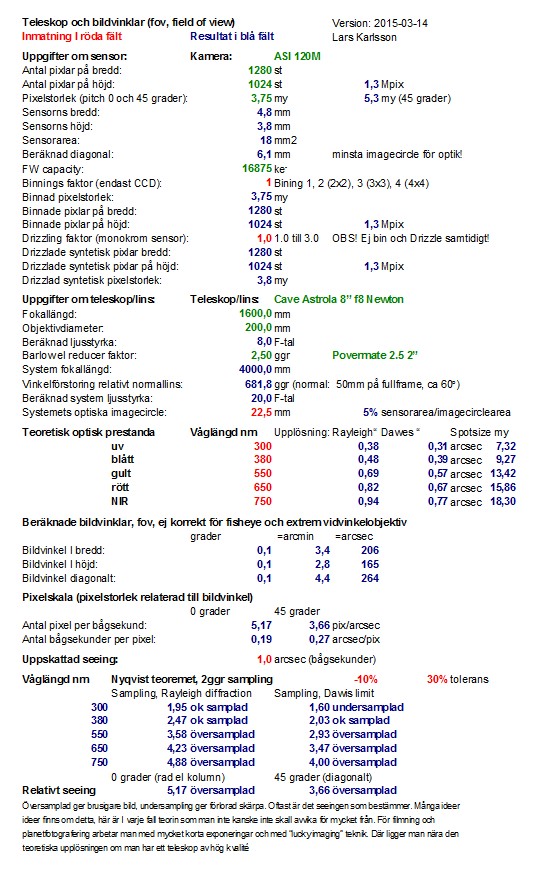

Hej Christoffer!
Inte så ofta man ser bilder på Venus. Den är tagen när den nästan är så långt bort den kan vara, men det är man ju tvungen till om det är molnformationer man vill se. Har du försökt även fota när den är närmast och en smal skära?
Jag la upp din utrustning i beräkningsarket:
CaveAstrolaf8 2_5 Powermate ASI120M.jpg (149.04 KiB) Viewed 2777 times
Ser ju rätt perfekt ut med tillräcklig sampling från blått och uppåt. Kunde till och med vara lite till om man mäter över diagonalen och även vill ha med UV som jag sett en del försökt med. Men Drizlle tekniken kan ju ta det sista, har aldrig sett någon utvärdering hur pass effektiv den är vid planetfoto och de extrema fokallängder man har då.
