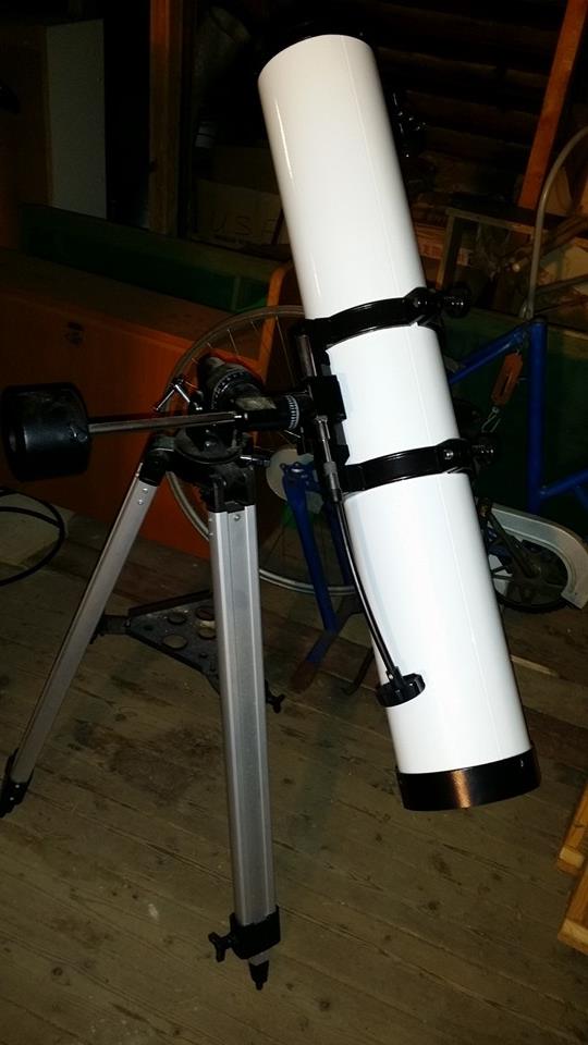

Ok, skratta inte nu men...
Post by nordträsk »
...hur fungerar linskyddet på teleskopet? Jag har fått ett begagnat teleskop och vi fattar helt enkelt inte hur man tar väck linsskyddet. För av ska det eller? Som sagt, skratta inte :)
Teleskopet ser ut som nedan.
Nästa fråga om vi fattar oss på linsskyddet är vilka reglage ska man koncentrera sig på? Det är ju styrmojänger över högt och lågt...Tacksam för svar!
Mvh Astronets största rookie ever :D

Om du tittar på den här bilden av ett litet Newton-teleskop (vilket du också har) ...
http://upload.wikimedia.org/wikipedia/d ... 5_inch.jpg
... så finns huvudspegeln nere till höger i tuben. Där ska tuben vara "stängd", ingenting ska tas bort där. För att ljusstrålarna ska komma in till huvudspegeln måste det däremot vara öppet uppe till vänster, där finns normalt ett skyddslock som alltså ska tas bort. Inne i tuben finns också en liten sekundärspegel som reflekterar in ljuset till okularet, dvs den lins (eller system av linser) som du tittar i. Okularet är placerat i närheten av teleskoptubens öppning, dvs uppe till vänster på bilden.

Uppskattningsvis så drar man bara av linsskyddet i framändan av tuben. Sen kommer du behöva lära dig att kollimera teleskopet före användning oxå.
Här är en utmärkt guide för hur man gör det.

Nu förstår jag lite bättre, jag ville se teleskopet som en kikare där man tittar i ena änden och riktar den andra. Men så var då alltså inte fallet. Jag antar att denna kollimering har att göra med de styrstänger som sticker ut lite här och var. Ska kolla den länken!
Det är ju två "titthål", en på den yttre kikaren och en till själva tuben. Är den yttre kikaren bara en riktkikare och den till tuben den som tillhör själva teleskopet, har jag fattat saken rätt då?
Om man ska ge sig ut att titta på exempelvis månen, är det nåt speciellt man kan tänka på? Bättre/sämre tidpunkt? Förutom mulet förstås :green:
Spelar det stor roll om det är fullmåne eller ej till exempel?
Min sambo föreslog att vi kunde kanske titta med teleskopet genom ett fönster, jag misstänker att fönstret sabbar en del, eller?
Nej, kollimeringen handlar om finjusteringen av själva optiken. Som nybörjare tycker jag inte du ska fundera närmare på det. Risken är att du bara ställer till det. Med lite tur är teleskopet hyfsat kollimerat och i så fall behöver du inte bekymra dig om det. När du har skaffat dig lite erfarenhet kan du börja fundera på kollimeringen.
Styrstängerna använder du för att sköta följet. Som en följd av jordens rotation flyttar sig allt långsamt över himlen med påföljd att ett objekt du observerar glider ur bild. Du använder då rattarna för att följa med.
Den lilla tuben kallas för sökare och används för att rikta teleskopet mot rätt område på himlen. Denna behöver med all sannolikhet ställas in så att det som visas i mitten av sökaren också visas i okularet. Detta gör du enklast på dagtid. Sikta in dig på något landmärke ca en kilometer bort. Om sökaren är rätt inställd ska du se landmärket i okularet när du riktar sökarens hårkors mot det. Gör du inte det behöver sökaren justeras. Det brukar sitta två skruvar på sökaren som man rattar på.
Du bör vänta tills månen kommit upp en bit från horisontdisen, men annars är det bara att observera. Månen gör sig bäst innan den är full, då alla skuggor försvinner. Just nu står också komet Lovejoy bra till. Framåt kvällen klättrar också Jupiter upp på himlen i öster.
Du misstänker rätt. Ut i mörkret!
