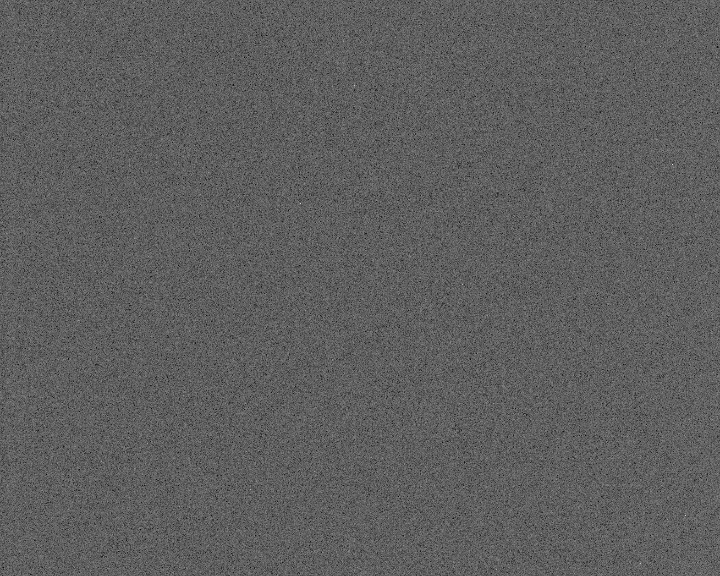

Har precis fått min nya Atik 460ex mono och eftersom vädret är som det är så tänkte jag bygga upp ett bibliotek med kalibreringsbilder, började med darks, 600s (och 300s) på -25 grader. Efter jag tagit en serie om tio st så inspekterade jag dem i PI, efter en bosted strecth så såg jag att på den högra sidan (ganska parallellt med chippet) skiljer sig K-värdet från 47 till 50.
Är detta något att bry sig om? ljusläcka? relaterat till chippet? Ampglow?
Skall jag vrida kameran 45 grader och ta nya för att se om det ljusare bandet flyttar sig?
300s darksen har antydan till detta de också men inte lika mycket givetvis.
OT - är det en kosmisk partikel jag fått med på högersidan?
(stor jpg, ladda ner bilden för hanterbar förhandsgranskning)

På en CCD brukar inte ampglow se ut riktigt på det sättet. Parallell fast mer skarp högersidan och med en bulle någonstans nära mitten av högersidan, men beror ju naturligtvis på vilken sensor det är. Bäst att prova med fler bilder som du föreslår i flera vinklar för att se så att det inte är en kombination med ljusläkage. Finns säkert andra här som har en kamera med samma sensor att jämföra med.

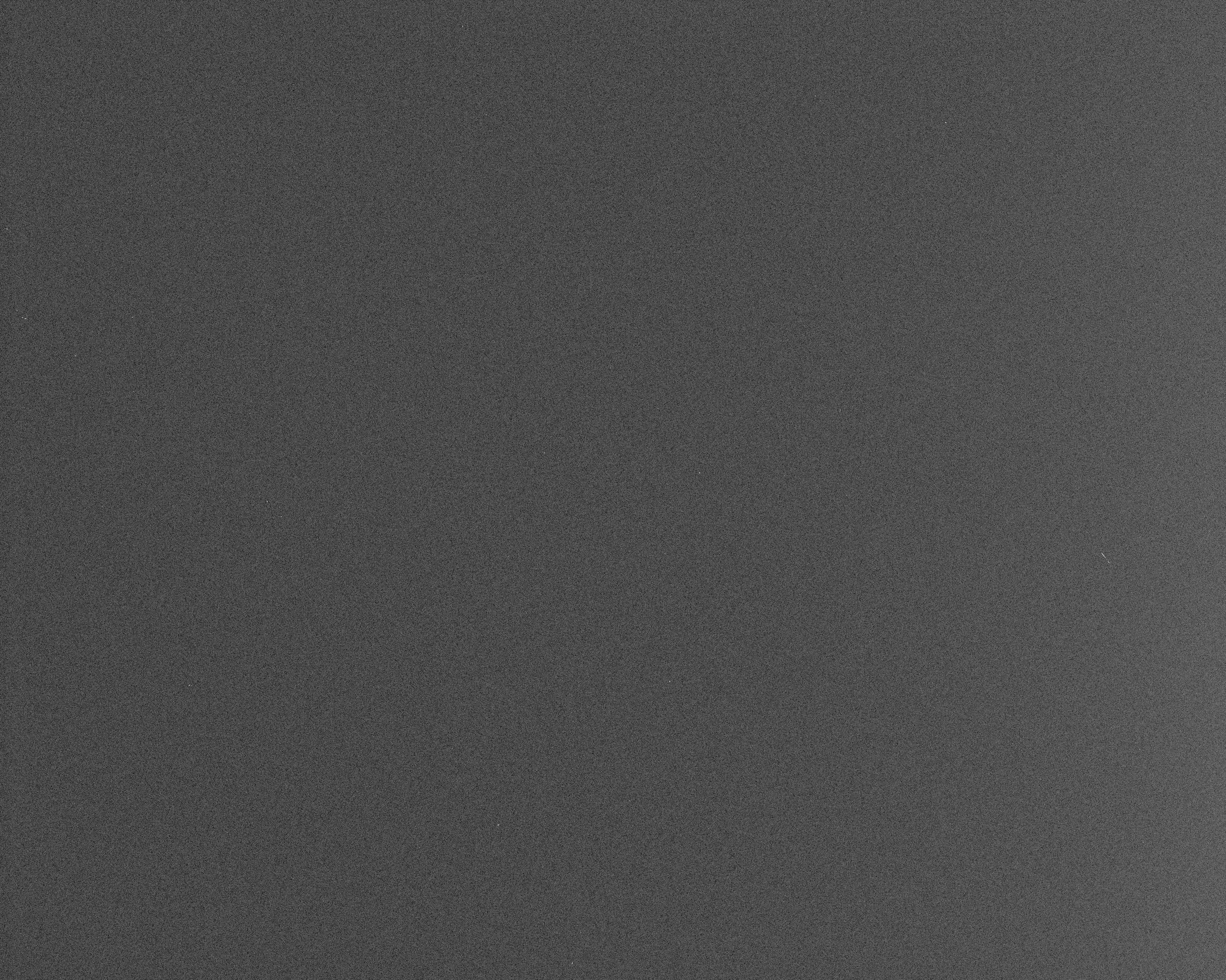

Ny bild, sopsäck över hela monteringen, vred kameran och filterhjul ca 45 grader... nu ligger K-värdet konsekvent på 49 över hela bilden... dock nådde jag bara -21 ca, men nu verkar Dark-bilden att vara helt ok va?

Ja nu blev det svårt att se någon gradient över bilden. Och din kosmisk ray finns inte med på den nya.
Bara att leta efter var ljuset kommer in då, är ju ingen DSLR så ganska begränsat var det kan vara. Vilka tillbehör finns, filterhjul, off-axis guider eller annat?

Det är en lite springa mellan taket och väggen på obset där ljuset från en avlägsen gatlampa tränger in, jag tog bilden är teleskopet var i parkeringsläget, dvs, kameran tämligen hägt upp. Jag "tror" att när jag fotar i skarpt läge att jag inte får samma ströljus.
Just nu är det bara SX filterhjul och atiken på plats.

Det skulle också kunna vara en något ojämnt kyld sensor i första fallet men det finns inte riktigt något sätt att lista ut om så är fallet.
Om det läcker in ljus när du tar darks så läcker det nog också in ljus när du tar lights.
