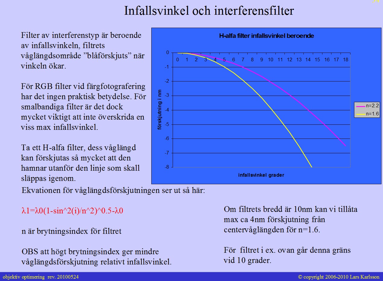

En viktig sak att tänka på när man väljer väldigt smala filter, typ 3nm och däromkring. När ljusstrålarna faller snett in mot filtren påverkas vid vilken våglängd de släpper igenom ljuset. Blir avvikelsen för stor förlorar man signal. Detta inträffar vid vidvinkliga objektiv och stora öppningar (ljusstyrkor). Med teleskop brukar det inte vara något problem, men läs databladet för filtret. Kan tänka mig ljusstyrka f3 och däröver (mindre f-tal) blir problem.
Till ex. ett Halpha filter i kombination med ett objektiv på f2. Då kommer inte randstrålarna med och objektivet uppför sig som om det vore nedbländat. Halpha 656nm flyttas mot kortare våglängder (blåförskjuts) för de strålar som har stora infallsvinklar. Säg att de släpper igenom 655nm istället och det har man ju ingen nytta av, övergången sker gradvis. Ett fenomen som uppstår i interferensfilter, sned passage genom filtret gör att ljusstrålens väg blir längre.
interferensfilter 34.jpg (219.56 KiB) Viewed 9185 times
