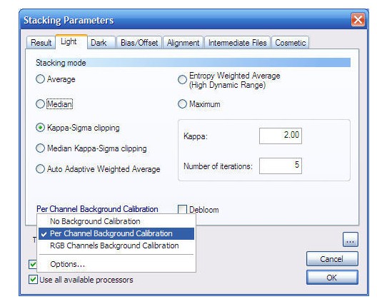

Nu blir jag nyfiken - hur gör man HDR i DSS? Jag trodde man fick fixa det med lagermasker i Photoshop efteråt.
Sent from my iPhone using Tapatalk
Re: M15 - Frost
DSS har en stacking funktion som han kallar "Entropy Weighted Average"
DSS HDR.jpg (55.18 KiB) Viewed 7994 times
I princip kan du blanda exponeringstider och iso tal hur som helst, men varje bunt skall innehålla tillräckligt många bilder för att få ned bruset. DSS väljer ut de mest lämpliga delarna ur varje stackad bunt och fogar samman till en HDR lik bild. Tyvärr sker allt automatiskt så man kan inte påverka den funktionen speciellt mycket.
