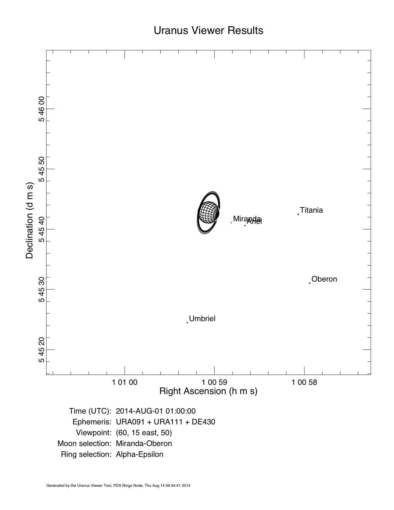

Här är en bra sida för att identifiera Uranus månar:
http://pds-rings.seti.org/tools/viewer2_ura.html

Re: Uranus Månar - Jörgen Johansson
Via länken jag gav ovan så skapades nedanstående figur, gällande 1 augusti 2014 klockan 01:00 UT. Eller möjligen är din bild tagen klockan 03:00 UT?
Uranus 2014 Aug 01, 01:00 UT
Uranus_2014_08_01_01 UT.png (207.05 KiB) Viewed 5878 times

Tack för tipsen om länkar för identifikation av månarna betydlig bättra än det jag fick i Stellarium.
