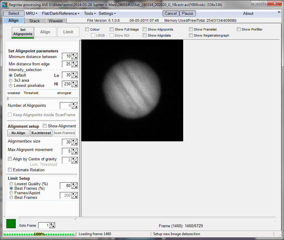

Jag bifogar även bild från grön kanal från råfilmen. detta kan bli riktigt intressant! Nästa steg är att lära sig WinJupos och filma i 15 minuter, derotera planeten och sedan göra en stackad bild. Jag ska sänka gainen till nästa gång, det är väl brusigt, dock inga artefakter.
