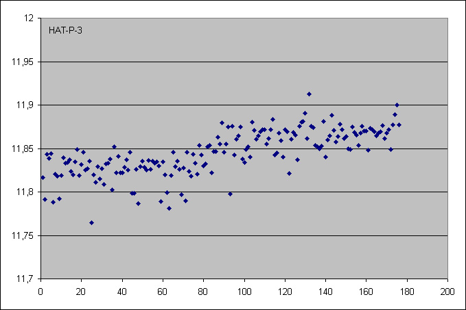

Nu har jag avslutat bildserien, 176 bilder blev det. Nu ska jag ta offset, dark och flatbilder så att resultatet blir så bra som möjligt. Jag provade att analysera de 30 första bilderna medan fotot pågick, och helt utan bildkalibrering så fick jag som bäst 0,017 magituders standardavvikelse, stor skillnad beroende på vilka referensstjärnor jag använde. Ska bli intressant att se vad det blir för resultat när jag har kalibrerat bilderna, expertisen säger att bildkalibreingen är mycket viktig så ev. kan resultatet förbättras rejält.
Med ett RMS värde på 0,017 magnituder vid 30s exponeringar så bör det i alla fall gå att se planetpassagen om inget annat har falerat, månen kom också fram i slutet vilket bör ha haft inverkan på nogrannheten, frågan är bara hur mycket.

Några snabba jämförelser mellan att göra fotometri på okalibrerade och kalibrerade bilder tyder på att det sker en liten förbättring med kalibrerade bilder, men den är inte stor. Jag tror likväl att det är nödvändigt att använda så bra offset, dark och flats som möjligt, för när dammpricken eller den dåliga pixeln hamnar mitt i en stjärna som används i fotometrin så kan resultatet bära iväg. Så för att ha trovärdighet i det man presenterar så krävs det bra kalibrering av bilderna, även om det i de flesta fall skulle gå ganska bra utan.

Att det trots det ovannämda gick att se passagen av HAT-P-3 beror på att det är en passge med en stor ljusvariation, för att komma åt flertalet av passagerna så krävs en rejäl uppryckning. Jag måste också gå igenom de alternativ till program som finns, det krävs att programvaran för den fotometriska reduktionen är helt rätt för att det här ska kunna bli bra.

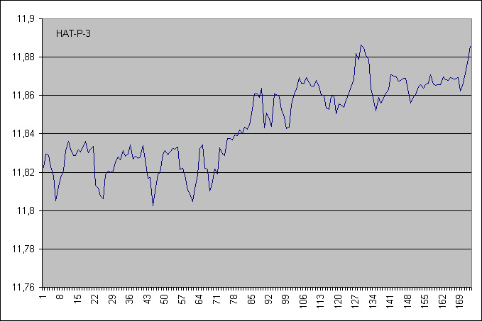

Här är serien först obehandlad och sedan som ett löpande medelvärde över 4 mätpunkter. Om man skattar när planeten lämnar stjärnan så hamnar man ungefär på sampel 90 vilket togs klockan 21:48 vilket stämmer hyggligt med förutsägelsen på 21:46, uppskattningen blir ju också grov på grund av bristerna i mätserien. Magnitudtappet under passagen skattade jag till 0,018 magnituder i stället för förutsägelsens 0,015, det är ganska stort i sammanhanget, det blir bra mycket svårare att upptäcka passager på under 0,01 mag vilket jag ändå ser som ett realistiskt mål.

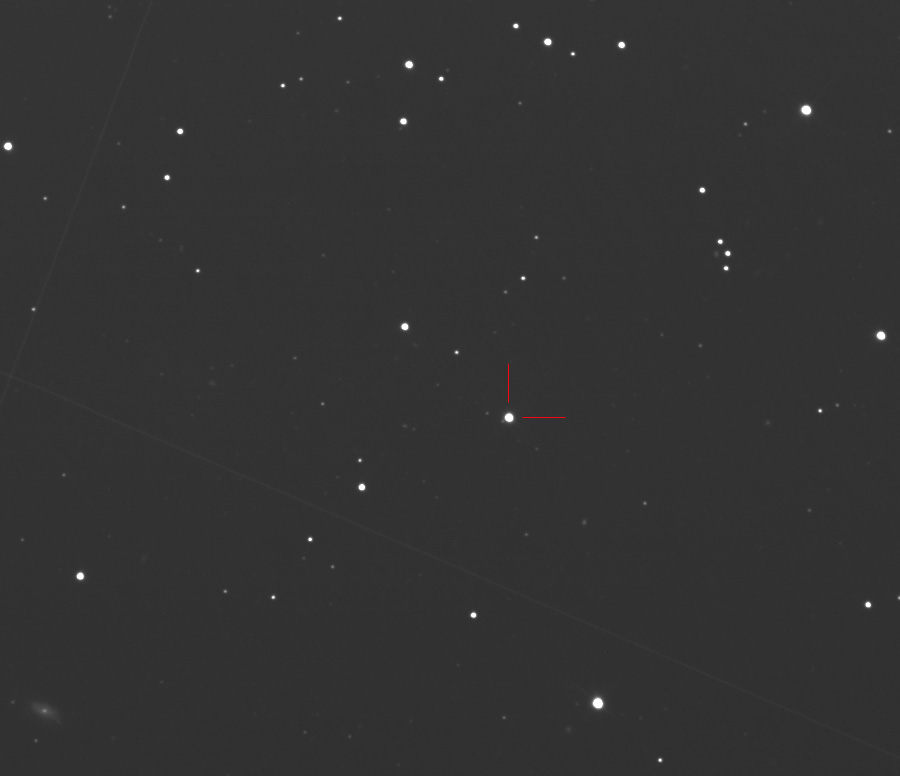

Här ser ni moderstjärnan, tillsammans med de vanliga satelitspåren, den lilla galaxen nere till vänster är UGC 8702.

Är väl bäst att påpeka att anledningen till att magnitudskalan är upp och ned beror på att jag och Excell inte alltid är de bästa vänner
Eftersom Excell inte verka tåla att skalan på Y axeln är negativ fick jag välja mellan att lägga kurvan eller skalan upp och ned...
