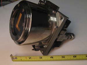

Det är förmodligen ICX285AL som sitter i den. Den har en full well kapacitet på ca 25000e- så 14 bitar är helt ok om gain sätts rätt. Det som är mer avgörande är om mjukvaran tillåter även långa exponeringstider. Man kan kanske sätta in en peltier kylare i efterhand om man vill minska bruset. Jag har en beg DSI-III som har denna sensor o i den kommer man lätt åt baksidan på chippet. Sonys chip har förhållandevis litet brus och får man ner den runt noll grader så kan man ta långa exponeringar.
Jag ropade själv in en mikroskop kamera (Quantix Camera System KAF6303E) på ebay för ett tag sen. Den har bara 12bitars omvandlare och är både för tung och har en grov kabel till ett PCI-kort för datainsamlingen. Den kylda sensorn gjorde ändå att jag ville försöka använda den.
Den har ingen slutare så jag håller på att göra klart ett 8*2" filterhjul med integrerad slutare som passar både denna och en Cryocam (ebay $109 med en Ford Loral FA2048 30*30mm sensor o kylning till -65C).
Då jag jobbar med optoelektronik så har jag tänkt modifiera Quantix-en så den blir lite smidigare men till Loral-sensorn så måste jag bygga allt från scratch (bifogar bild på Cryocam).
Håkan
Håkan
