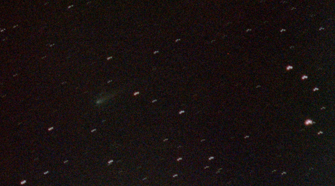

Objekt: Ison C/2012 S1
Exponering: tv18x30 sek, av5.6 iso1000
Fotograf: Lars Karlsson
Teleskop: Pentax 500mm f4.5 6x7
Kamera: Canon 5D
Kommentar: Ett försök att fånga kometen Ison (1/3 från mitten mot övre vänstra hörnet) på morgonen mellan husen. Bilden beskuren ca 50% och en kraftigt saturerad mars syns nedtill höger. Skulle egentligen tagit fler bilder men som vanligt kom det moln. Kometen stod drygt 20 grader över horisonten med fullmåne österut. Hade nog förväntat mig lite bättre resultat, men positiv sak är att jag lyckats ställa in monteringen nu så man finner objekten med rimlig precision. Har mycket begränsad sikt ut från balkongen så är en del pyssel innan det blir rätt. Men kul är det med varje framsteg.
Re: Ison - Lars Karlsson
Posted: 2013-10-20 00:34:33
by AstroFriend
Här är en kompletterande bild, la ihop 3 olika serier för att erhålla 38x30 sekunders exponering. Dock alldeles för brusigt fortfarande.
Ison tv30 1_3.jpg (226.15 KiB) Viewed 7237 times

Fint Lars! du har ju fått fram färgen också, till skillnad från min. Mer exponeringstid är uppenbarligen vad som behövs. Du tog inte Encke oxå, när du var i farten? Står rakt ovanför och är vackert blå.

Det kände jag inte till att det var läge för Encke. Kan man hoppas att den sänder ut lite fler fotoner? Provar nästa klara natt, bör gå om den är ovanför ison. Klarar upp till 55 grader sedan kommer grannens balkong ivägen ovanför. I sidled har jag ca vinkeln 20 till 100 grader att hålla mig på. Sedan finns en liten glugg mellan 160 till 180 också.
Tack för tipset och kommentaren!

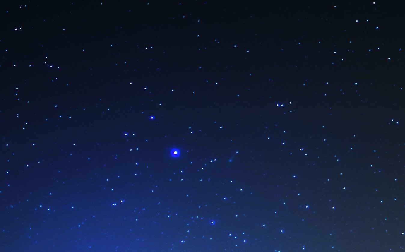

Jo, ett par magnituder ljusstarkare var Encke, i alla fall förra helgen, då min bild blev så här:

Ett tips om en bra sida för att hålla koll på aktuella kometer är Seiichi Yoshidas sida:http://www.aerith.net/
Lycka till Med Encke. Låt oss se resultatet.
/Anders

Har du använt din 85mm lins också till denna?
På Ison där du använde den, jag hade en på 500mm men visuella skillnaden är inte så stor konstigt nog.

Nja, det är väl rätt stor skillnad på din och min bild? Du har mycket mer av svansen synligt, samt även färgen. Men så är ju din exponeringstid mycket längre.
Jo längre tid men jag tror du har mer exponering, inte i tid, men f1.4 (otrolig lins egentligen och inte speciellt dyr heller) samlar ju 16ggr mer ljus än en f5.6 och 16x4 sekunder är är ungefär dubbelt upp mot vad jag lyckades samla in per exponering. Du har dessutom fler bilder och din kamera har ungefär dubbla känsligheten å andra sidan är mina pixlar större så det kanske går jämt ut. Gissa om jag längtar till den dag jag kan köpa den kameran för bruset skiljer mycket.

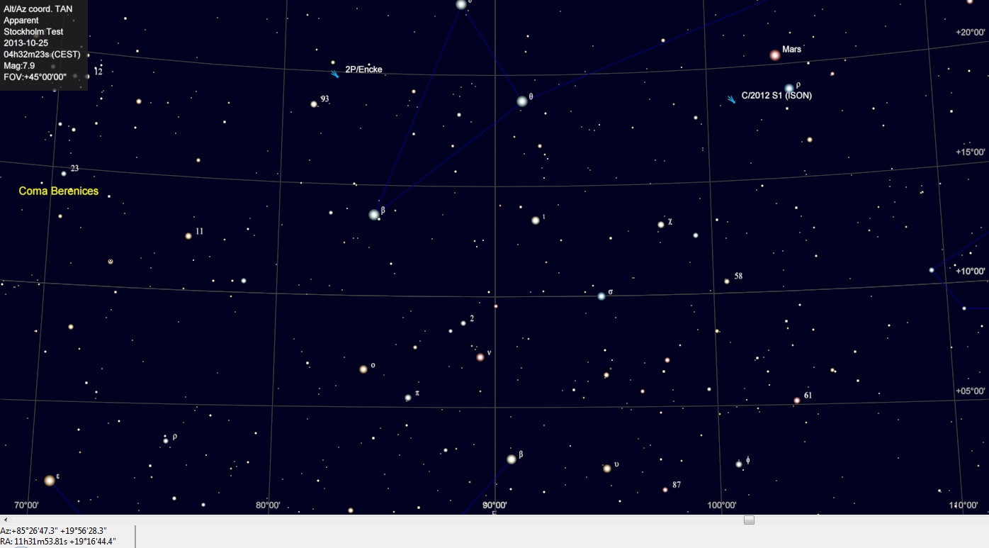

Encke and Ison 20131025.jpg (194.8 KiB) Viewed 6978 times
Kl 4:30 på morgonen är både Encke och Ison på ca 20 graders höjd, en dryg timme senare är de upp på 30 grader. Men har då det antagligen blivit lite för ljust. Är det någon som har en länk till någon sida där man kan få fram hur mörkt det är vid olika platser och tider? Eller kanske ett program att ladda ned som beräknar det? Är det 18 grader man räknar med att solen måste stå under horisonten för att man skall kunna astrofotografera med bra resultat?
Tur har jag att de står i öster så jag kan se dom från min balkong. På söndagmorgon kan det ev. vara klart väder. Idag på fredagsmorgonen ser jag att det var ganska molnfritt. Tyvärr var jag inte uppe då och gjorde ett försök, kanske någon annan gjort det?
Lite lockande att fota med vidvinkel och få med både Encke och Ison i samma bild. Ca 20 grader mellan dom och i mitt fall borde en 100mm lins täcka in båda.

Posted: 2013-10-25 12:55:48
by Yquem
Jo, idag gör den det, men månen stör för mycket nu. Du måste åtminstone vänta till den 1 november eller någon dag därefter och då har Encke sjunkit till 14 grader kl 04:30 (ISON på 22 grader) en timma senare har de stigit till 21 resp. 28 grader, ungefär. Den tidpunkten är nog ungefär då himlen börjar bli för ljus för att fota. Notera att sommartiden tar slut på söndag, så att 04:30 den 1 nov motsvara kl 05:30 idag. (Hoppas jag fick det där rätt...) 18 grader under horisonten känner jag igen och det stämmer rätt väl med när jag noterade att himlen började bli ljusare på mina bilder på Vätö.
Med ett kortare objektiv skulle man den 1 nov även kunna få med en smal månskära, c:a 2 dygn innan nymåne på bilden (samt Mars). Kunde ju vara en orsak att gå upp om det är klart, särskilt som du har en låg horisont åt öster.
Lycka till!
/Anders

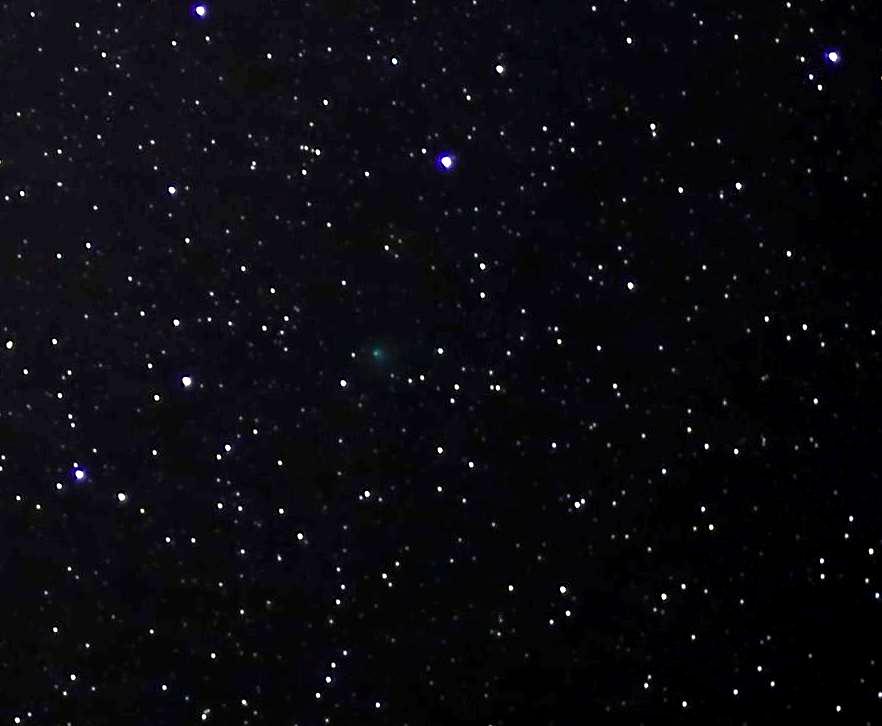

Jag var uppe igår morse (131102, 05:10) då det tillfälligtvis var rätt klart. Fick en bättre bild av ISON än min förra, även om den fortfarande lämnar en del i övrigt att önska. Av någon anledning blir den t.ex. rätt blå. Vet inte riktigt varför. Skulle nog behöva få lite hjälp med att lära mig mer om bildbehandling. Hur som helst ser man nu i alla fall svansen tydligt. 82x2s, 1250 ISO, f1,4, Samyang 85 mm.

/Anders
Posted: 2013-11-03 23:23:43
by Jonas
Ursäkta men jag ser inte kometen. Var är den?
/Jonas
Posted: 2013-11-04 05:17:16
by AstroFriend
Hej Jonas. Om du menar den sista bilden så får du panorera åt höger. Ison strax till höger om den ljusstarkaste.
Hej Anders. För att få färgerna rätt kan du sätta svart nivån på ett område som är stjärn tomt. Vitnivån kan du sätta på en sollik stjärna, en g2 stjärna. Detta kan behöva upprepas några gånger. Obs stjärnan får ej vara saturerad.

Posted: 2013-11-04 08:09:08
by Yquem
Tack för tipsen, Lars. Ska prova, så får vi se om jag förstår hur du menar.
Jonas, av någon anledning så visas inte hela bilden om man dubbelklickar på den utan bara den högra delen och kometen kommer då inte med. Kanske är det därför du inte hittar den (eller var du ironisk...?) Använd rullningslisten för att panorera till höger i stället.
