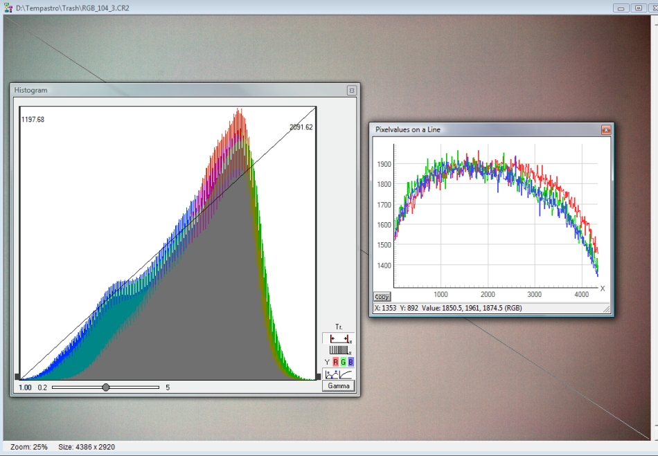

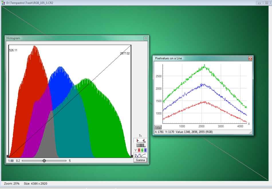

Första bilden visar hur det kan se ut om man så att säga får ta det ljus man har tillhands. I photopaint som jag använt för att skapa den "vita" bilden är rgb-kanalerna satta till 127 i detta exempel.
flatField pentax500_f45_white.jpg (268.11 KiB) Viewed 2826 times
En ganska "vit" bild, Här syns tydligt i histogrammet hur olika RGB kanalerna reagerar på ett ganska normalt ljus. Till höger finns också ett linjediagram som visar intensiteten diagonalt över bilden. I nuläget blir det inte bra med största bländaröppningen vilket syns på pyramidformen i linjediagrammet. Det finns en begränsning i en adapter i ljusstrålen som bara har ett hål på ca 38mm. Minsta håldiameter måste överstiga drygt 50mm på det avstånd som den sitter (för en fullframe sensor, 24x36mm). Exponeringstid 1/20 sec. Man ser att det bara är i centrum som signalen stiger vid full bländaröppning.

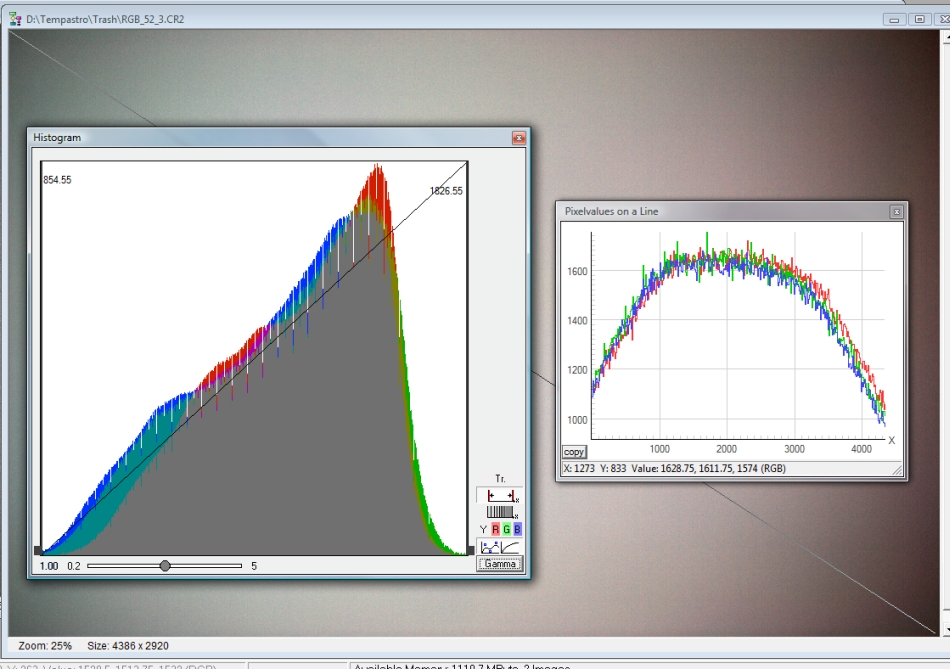

Efter att kalibrerat bilden så att sensorn blir balanserad mellan kanalerna fås detta betydligt bättre resultat. Färgerna är satta till, Red=225, Green=127, Blue=175. Exponeringstid 1/30 sec. Bländaröppning f/4.5.
flatField pentax500_f56.jpg (306.27 KiB) Viewed 2826 times
Samma som ovan men nu bländaröppning f5.6.

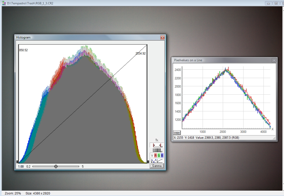

flatField pentax500_f63.jpg (322.91 KiB) Viewed 2826 times
Och till sist med bländaröppning f6.3. Här syns också att en osymmetri finns i optiken hur nu det kan bli i en refraktor? Något som får analyseras mer i framtiden.

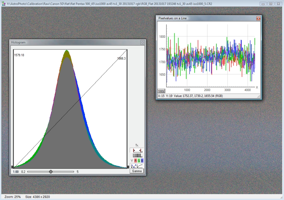

Här gjorde jag en efterföljande kalibrering på sig själv, en flat image som själv blivit kalibrerad. Som masterdark är dock bara en bild använd så lite extra brus från detta.
flat flatcal f45.jpg (397.61 KiB) Viewed 2785 times
Kalibreringen är gjord på den bländaröppning som har värsta vinjetteringen, bl.4.5, normalt använder jag bl5.6, när jag löst problemet med adaptern så hela ljusstrålen släpps igenom kanske det går att använda bl.4.5. Histogrammet blir ganska brett.
I nedre halvan av bilden syns ett märkligt horisontellt blått band. Sådana har jag ibland fått när ljus läckt igenom sökaren på kameran, men nu var det hålet igentejpat och borde alltså inte orsakat detta. Kan ju vara monitorn som inte är helt flat, fast den ligger ju helt ur fokus. Monitorns ljuskälla består av en lysrörslampa med framförliggande diffusor. Mera problem att fundera över.

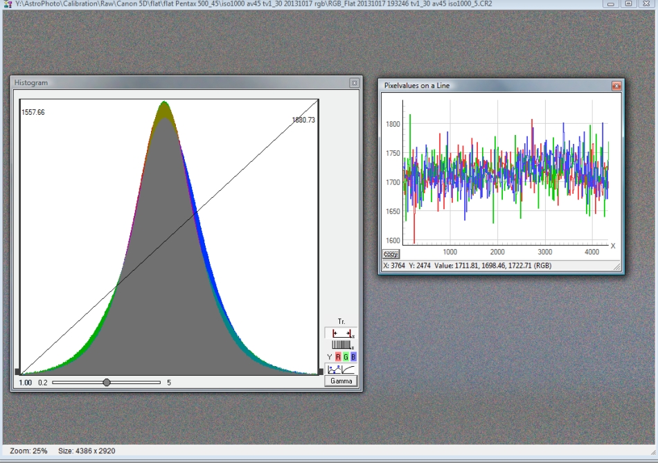

Jag gjorde om avanstående bild med masterflat, masterdark och masterdark bestående av 50 bilder vardera så att inte bruset från dessa skall störa det som vill visas.
flat flatcal with masterdark f45.jpg (418.83 KiB) Viewed 2761 times
Jämför de båda bilderna hur bruset från masterdark reducerades, 50 bilder resp 1 bild, inte så stor skillnad. Men bilden som kalibrerades bestod ju av endast en bild så bruset från denna är ganska högt och dominerar.

Även en lcd monitor har väl en uppdateringsfrekvens som borde kunna resultera i horisontella band om monitorn antingen inte är väldigt ur fokus eller att man använder en exponeringstid som är påtagligt längre än monitorns uppdateringsfrekvens.
Ljusstyrkan på en lcd föreställer jag mig regleras genom att pixlarna slås på respektive av ett antal gånger per sekund, den här styrningen bör ske en pixlerad i taget vilket borde ge ungefär samma fenomen som man får med en gammal crt monitor, jag bara gissar...
Anders
Re: FlatFields och LCD monitor
Hej Anders!
Det är ju alldeles riktigt, pixlarna är tidsmultiplexade medans själva lysröret drivs av likspänning vill jag minnas. Exponeringen var 1/30 sek och uppdateringen av bildskärmen är 60Hz. En multippel av två. Med en mer absorberande mattskiva skulle exponeringen kunna förlängas så den täcker flera frames från monitorn och effekten blir mindre utpräglad. Och det blåa bandet var ju väldigt svagt redan nu. Provar det nästa gång, skall också göra om en del annat, bland annat var en vägg för nära monitorn på sidan och gav reflexer tillbaka som ev. kan på verka ljusfördelningen. Men annars kändes det som en väldigt bra metod att använda datamonitorn för kalibrering. Skulle man använda fotolampor som jag funderat på har de ju också switchad styrning av LEDarna så problemet skulle ju vara även där.
Tack för tipset!
