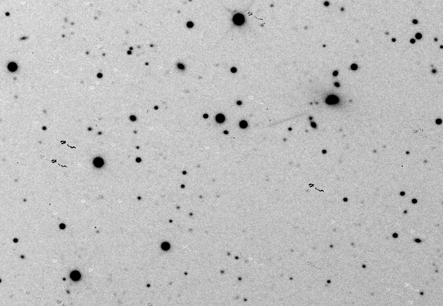

När jag tar en serie bilder så brukar jag som ett första kvalitetsprov göra en enkel medelvärdesstackning, mean som det heter i IRIS. I en sådan bild kan man även se rörliga objekt som planeter, kometer och asteroider, dessutom naturligtvis allt annat skräp från bildsensorn.
I den här bilden syns en ljussvag sannolik asteroid, streckets längd visar hur långt den rört sig under de två timmar jag exponerat bilderna som ingår i stackningen, bilden är en crop från NGC 3628 bilden i torsdags. Magnituden för asteroiden har jag uppskattat till 17,2.
För att kontrollera om det är en känd asteroid så använder jag "MPChecker" som regulus1 tipsade om i en annan tråd här. Med MPChecker knappar man in datum och position så får man en lista med asteroider som befunnit sig i det aktuella området då bilden togs, man kan gå tillbaka upp till 2 år för att kontrollera gamla bilder, kanske något att pyssla med när det regnar ute. Än så länge har alla jag kontrollerat varit kända, men vem vet, kanske jag får en egen asteroid, man måste leta för att kunna hitta
Just nu ligger MPChecker nere så jag har ännu inte facit för det aktuella strecket.

Tack för det tipset, förstår inte hur URLen har blivit så där?
Jag kontrollerade nu och asteroiden är:
(139117) 2001 FD60 11 19 49.1 +13 57 24 V mag 18.2

Ett annat verktyg som är bra att känna till är ASTPLOT http://asteroid.lowell.edu/ som jag blev tipsad om på The Minor Planet Mailing List (MPML) (http://tech.groups.yahoo.com/group/mpml/message/16197). ASTPLOT kan identifiera asteroider långt bak i tiden!
