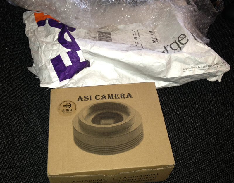

Hej, nu har jag testkört den nya lilla rackaren som utmanar TIS, Point grey mfl. och jag har ingenting att jämföra med tyvärr, så detta kommer inte bli något A-B test utan helt och hållet från mina egna reflektioner.
Jag köpte den från Aliexpress som ZWO använder för att sälja sina prylar, betalningen och frakten gick smärtfritt, hade turen att slinka igenom tullen också så kameran kostade strax över 2000 med frakt.
Den kom prydligt förpackad med drivrutiner (redan gamla) på skiva, UV/IR filter, USB-kabel, kameran, 1,25" nosepiece samt en all-sky lins.
bild 1.JPG (383.91 KiB) Viewed 17635 times
