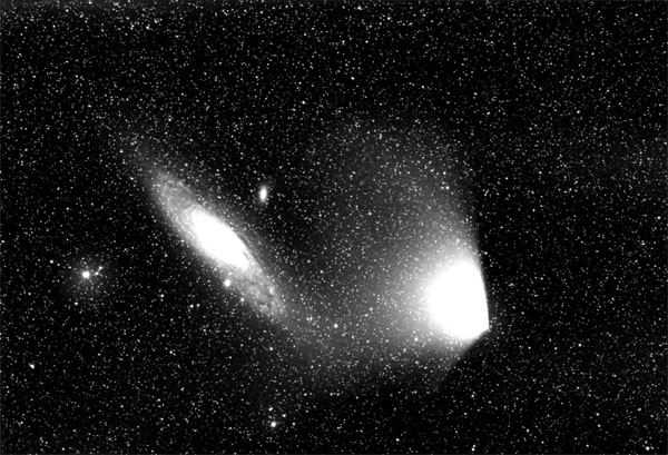

Bakgrunder och svag nebulositet är nog de svåraste bitarna att få till. Jag kör med tre huvudsakliga knep. Jag brukar först skapa en väldigt överexponerad bild där bara bakgrunden och de svaga delarna av objektet syns så att jag vet vad som potetiellt finns att hämta i materialet. Sedan jobbar jag med många små justeringar i separata justeringslager där jag gör relativt små förändringar i varje lager. Efter varje lager brukar jag sedan slå av och på (blinkjämföra) lagret för att se om man har sabbat något i bilden.
Om det inte räcker så brukar jag sedan börja jobba med masker. Idén är att begränsa operationer som förstör t.ex. bakgrunden till de ljusare/signalstarka delarna av bilden. Då går det t.ex. att dra upp färgmättnad, kontrast och skärpa betydligt mer. Det går också att använda lager för att jobba endast med bakgrunden för att exempelvis minska ev. färgbrus genom att dra ner färgmättnaden.
Denna mask använde jag på Panstarrs/M31 bilden för att öka färgmättnaden på stjärnorna och de ljusare delarna av objekten (svart ingen effekt - vitt full effekt). Jag har utgått från bilden som den var just då och dragit i nivåerna så att den överenstämmer med det jag vill uppnå.
