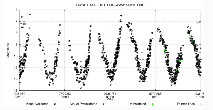

Det här kan, förresten, vara en av de sista gångerna vi kan täcka ett maximum för U Orionis från svenska latituder på mycket länge. Variabelns periodlängd är nämligen strax över ett år. VSX anger 377 dygn och i den analys Thomas gjort ser man att periodlängden varit omkring 375 dygn sedan millennieskiftet. Det innebär att varje maximum inträffar omkring tio dygn senare varje år och eftersom dessa i dagsläget är i mitten av april infaller kommande maxima allt närmare den tid på året då objektet försvinner i västerhorisonten under en tid på året då nätterna dessutom blir allt kortare. Sedan kommer det dröja rätt många år innan vi kan observera maximum för U Orionis, men då på morgonhimlen.
Image.
Förresten, Thomas: hur lång tid före och efter max behövs det obsar för att man ska kunna nå en OK precision i tidsbestämningen av maximum för en miravariabel med de metoder du använder?

Hans Bengtsson wrote:Jag tror att maximet blir ljusare än 4.0, stjärnan kan ju inte gärna tvärstanna.
Vad sägs om en ny funktion på SVO: vadslagning om mirors maxmagnituder! :)
Apropå U Orionis: det finns en lucka på omkring tio år i AAVSOdata, från sent 1950-tal till sent 1960-tal, då maximum inföll nära stjärnans konjunktion med solen. Det är en sådan period vi är på väg in i nu. Ta chansen att obsa U Orionis i max, med andra ord.
