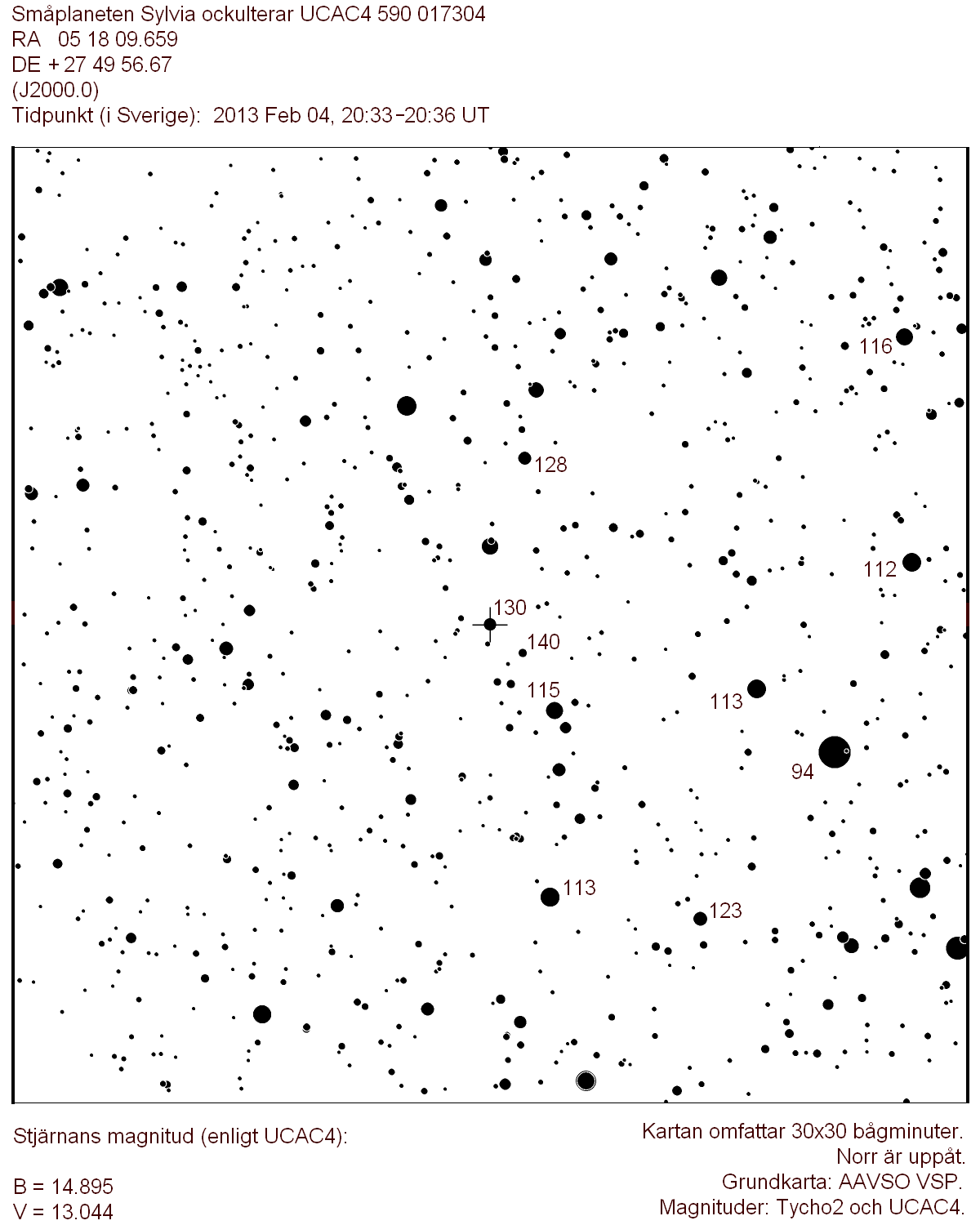

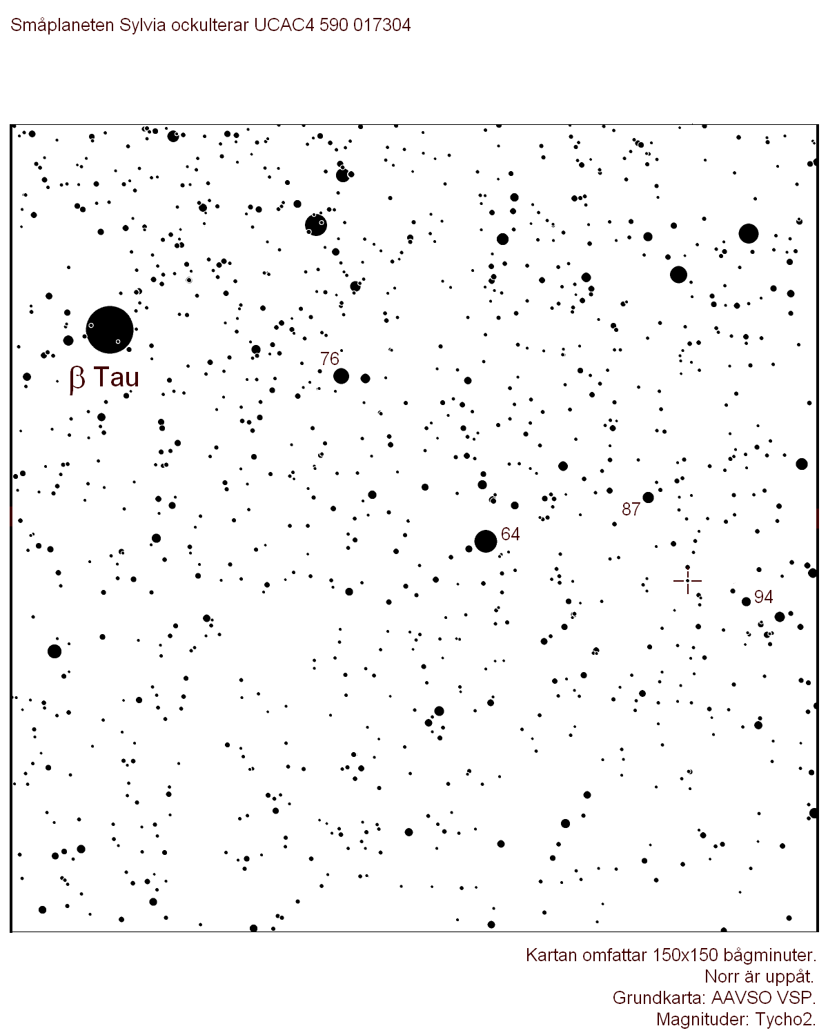

Det finns en nyare UCAC-katalog än UCAC2 (som ovanstående länkar hänvisar till), nämligen UCAC4 från år 2012. I den katalogen är stjärnans koordinater aningen annorlunda än dem som ges i UCAC2, jag vet inte hur mycket den skillnaden påverkar förutsägelserna. Den ockulterade stjärnans V-magnitud i UCAC4 är 13.044 och B-magnituden är 14.895.
Jag har gjort i ordning ett par kartor med några magnituddata, se nedan.
- Sylvia-ockultationen. 150x150 bågminuter.
- sylvia_150x150amin.png (71.49 KiB) Viewed 14230 times
- Sylvia-ockultationen. 30x30 bågminuter.
- sylvia_30x30amin.png (84.36 KiB) Viewed 14230 times
Re: Aktiva observatörer efterfrågas!
