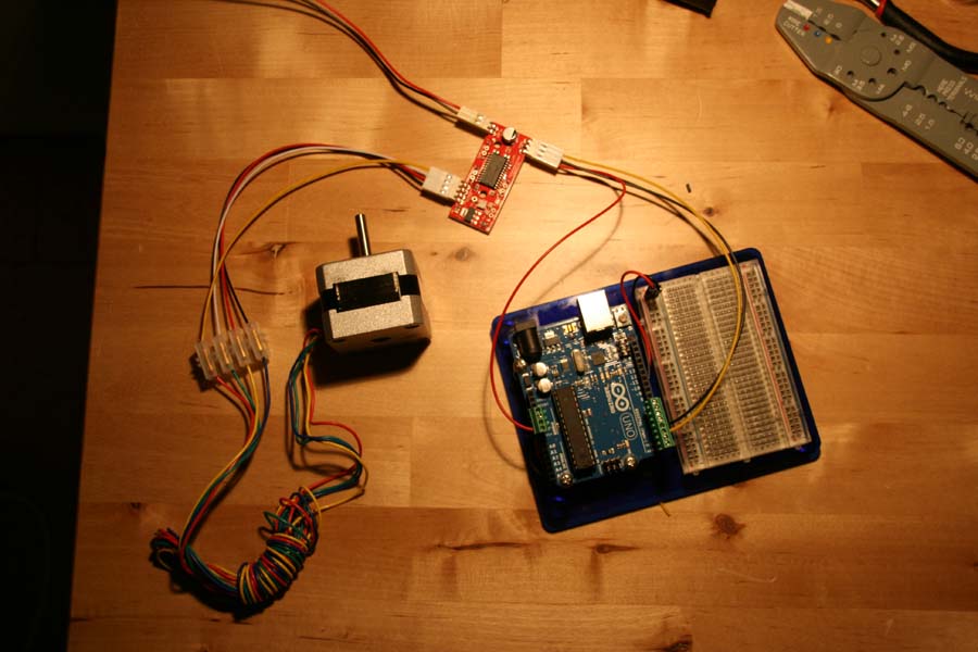

Kort uppdatering. Inga bilder än så länge. Tyvärr var jag tvungen att skänka den första Arduionen till min yngsta dotter som har lite ingenjör i sig. Fick för sig att hon skulle lära sig programmera - såg en hemmabyggd Segway gjord med Arduino. Men köpte genast några nya.
Tyvärr fungerade inte mina gamla lödkunskaper (ihop med en mkt gammal lödkolv) så bra - vilket innebar att när stegmotorn skulle provköras ihop med EasyDriver-kortet började det ryka konstigt från chippet. Efter ca 5 sekunder small det lite lite lågt och chippet sprack pga värmen.
Nu är nytt EasyDriver-kort hemkommit, ny lödkolv samt förstoringsglas med krokodilklämmor (för äldre personer) inköpta. I dag blir det ny ihopkoppling och hoppas kunna provköra monterad på tuben i helgen.
Har även börjat lite smått på molnsensorn - både IR-termometer och vanlig termometer har anlänt. Ihopkoppling och provkörning i helgen.

by HanssonJ
Ny lödpenna, mindre fingrar - nu gick det bättre att löda. Nu fungerar mitt lilla hemmabygge ihop med FocusMax - imorgon blir det provmontering på teleskopet. Sedan skall allt monteras i en liten fin box. Hittade en härlig liten butik http://www.hobbytronik.se/ med många roliga användbara små prylar.
