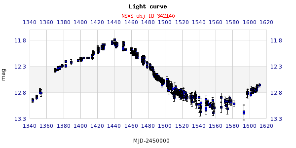

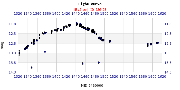

Det vore spännande ifall Bn V01 kunde följas under ett maximum, för periodbestämning.
Stjärnan finns med i NSVS (som innehåller både konstanta och variabla stjärnor), under två olika beteckningar. Se diagram nedan. NSVS-magnituderna är röda, och stjärnan är betydligt svagare visuellt än i rött.
Bn V01. Från NSVS. Första diagrammet.
Bn V01. Från NSVS. Andra diagrammet.
