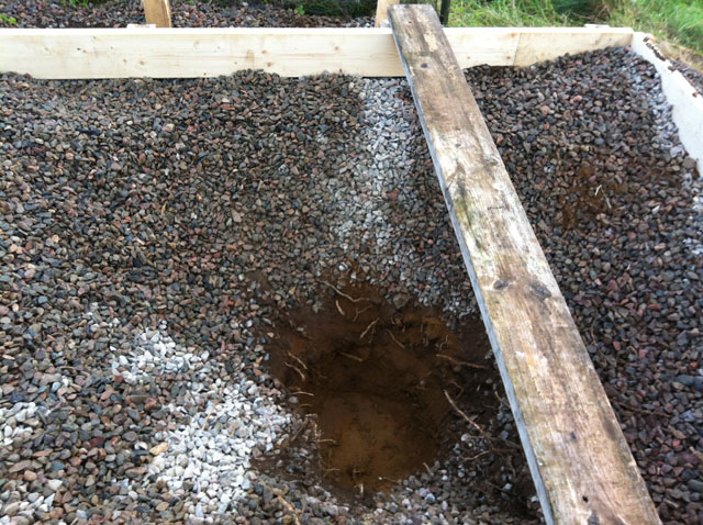

Efter att ha sett alla fantastiska byggen här på Astronet har jag blivit inspirerad till att försöka åstadkomma ett eget observatorium. Det kommer inte bli så avancerat eller "automagiskt" , mer en permanent plats för teleskopet.
Kan bli max 2,5 m bred men det borde väl räcka ?
Makadam 16-22.
Jag tänkte gjuta en betongplatta med en fristående del för piren, det blir en pir i stål.
Har inte räknat ut hur det skall gå till ännu men hoppas jag kan lösa det inom kort, eller finns det någon som har ett tips.

Först fyller man på med makadam sedan gräver man bort det igen :-)

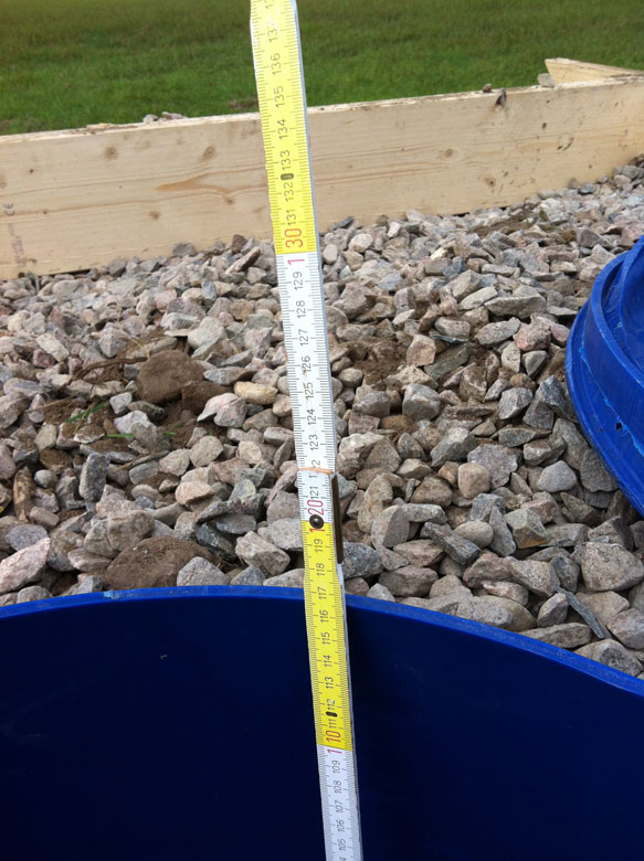

Plasttunna tidigare innehållande 208 l spolarvätska, lock och en del av botten bortskuret.
Locket ligger löst på för att förhindra att gropen fylls med regnvatten.
6 kbm makadam var inte tillräckligt, fyllningen runt tunnan slukade en hel massa så jag behöver ordna lite till.
Tunna diameter 600 mm, bottenplattan till stålpiren är 450 mm i diameter har jag hört, får den nästa vecka hoppas jag.
Under det som är kvar av botten ligger fyllning som stöd så tunnan inte skall åka ner i gropen.
Nästan 1,2 meter djup, och om jag räknat rätt så blir det ca 0,34 kbm betong, vilket motsvarar ca 0,8 ton. Alltså inte fullt ett ton som alla säger är ett minimum.
Men jag får stå ut med det, inget mer grävande här inte :S

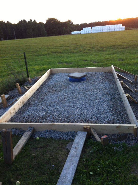

Nu återstår bara problemet hur jag skall göra för att se till att betongplattan som ju garanterat kommer att röra på sig inte rör vid pirfundamentet.
Hur stort avstånd kommer att behövas mellan dessa och hur skall man göra för att få detta mellanrum ?
Enklast vore ju att gjuta fundamentet först och sedan plattan men det skulle innebära två betongbilar och det är ju transporten som kostar inte betongen :sad:

20 mm frigolit/isoler skiva som limmas fast mot röret. Efter gjutning fylls mellanrummet med nån typ av fogmassa om man vill
Re: Änglaberga "Observatorium"
Posted: 2012-08-25 20:16:09
by Kimmen
Menar såklart att man ska inte ta bort frigoliten utan man fyller i med massa ovanpå för att få en fin fog
Posted: 2012-08-25 22:08:34
by bjorne
Tack för tipset, det borde fungera.
/B

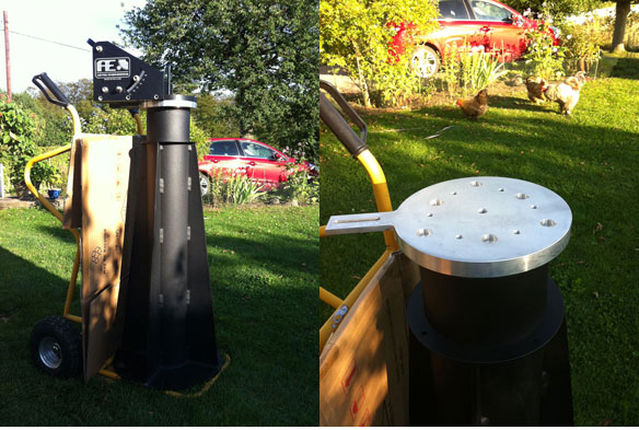

Piren http://www.astro-engineering.com/prod/a ... pier2.html har äntligen anlänt :)
Wedgen köpte jag för att tag sedan:
http://www.astro-engineering.com/prod/a ... epro1.html
Om jag någon gång skulle vinna på Lotto och få råd till en riktigt bra montering så kan jag bara byta ut topp plattan.

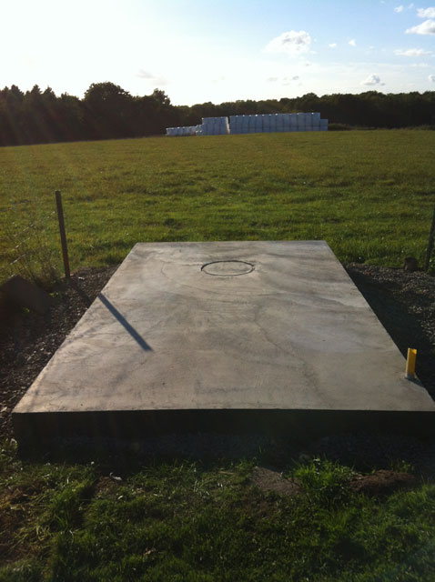

Plattan gjuten, nu skall jag bara snygga till mellanrummet mellan pirfundamentet och plattan med nån elastisk fogmassa.
Ligger frigolit mellan som Kimmen tipsade om.

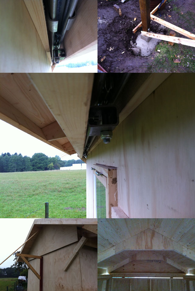

Lite nya bilder från mitt projekt.
Jag har använt Hendersson 301 skjutportsbeslag (tack för tipset Jörgen) och monterat dem "rätt" väg.
Slipper bekymra mig över snö, is, äpplen och annat skräp som kan hamna i spåret.
En del av väggen följer med taket, den bakre gavelspetsen är nedfällbar och följer inte med taket.
Med taket av så är vägghöjden 1,70, ville inte gör det högre i och med att jag till att börja med kommer att köra visuellt.
Så fort sparbössan återhämtat sig kommer det att införskaffas en ny montering, förhoppningsvis ASA eller Paramount MX, men det lär nog dröja ett tag.
Har inte klurat ut ännu hur jag skall fälla ner och upp den på ett enkelt sätt ännu, kanske gasdämpare man har till bakluckan på bilen ?
Nu skall jag bara låta bruket runt plintarna brinna klart så skall jag klä huset med klädselbrädor och ribbor samt måla så det matchar de andra byggnaderna på tomten.
Sedan skall el skall dras in och lite annat småpyssel.
