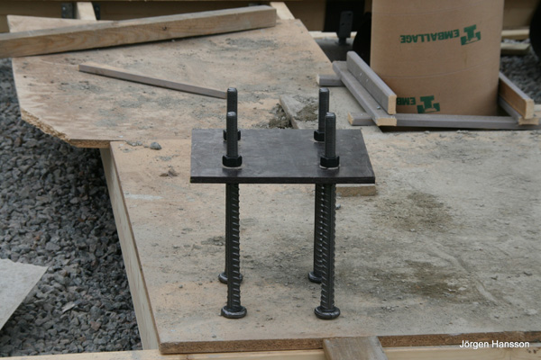

				Hej - jag drog till med 300 mm rör och M20-bultar. Enda "problemet" är att montering och teleskop ser lite fjuttiga ut

Där köpte jag också en bromsskiva som är bultad till originalplattan med 4st M10 och dessutom 3st M16 grundbultar. Jag tvekade mellan M20 och M16, men när jag kom dit så fanns bara en enda M20 grundbult så då var beslutet enkelt...
Nu ska bara hålen i bromsskivan borras upp till 16mm men det hoppas jag kunna fixa på skolan imorgon.
