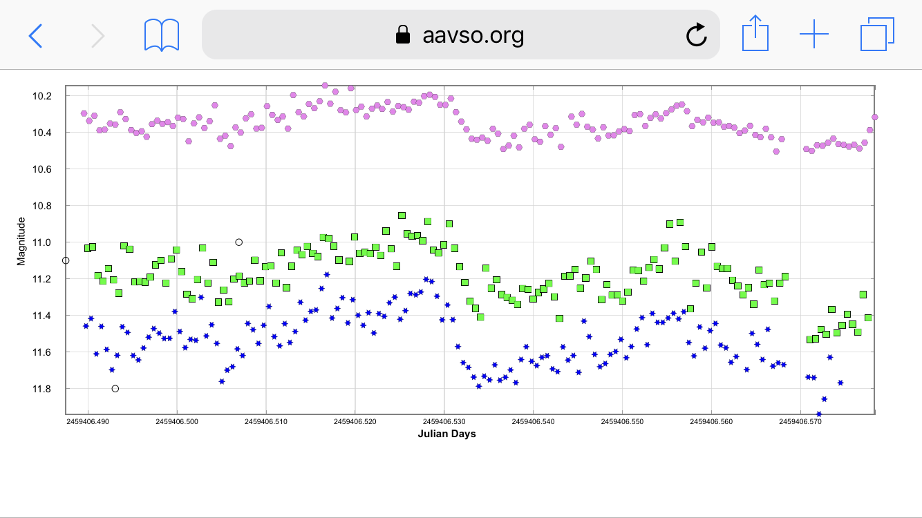

Och så är dags att presentera Magnus mätningar av SS Cyg under den gångna natten (6-7 juni). Det börjar bli en tämligen unik samling tidsserier av stjärnan!

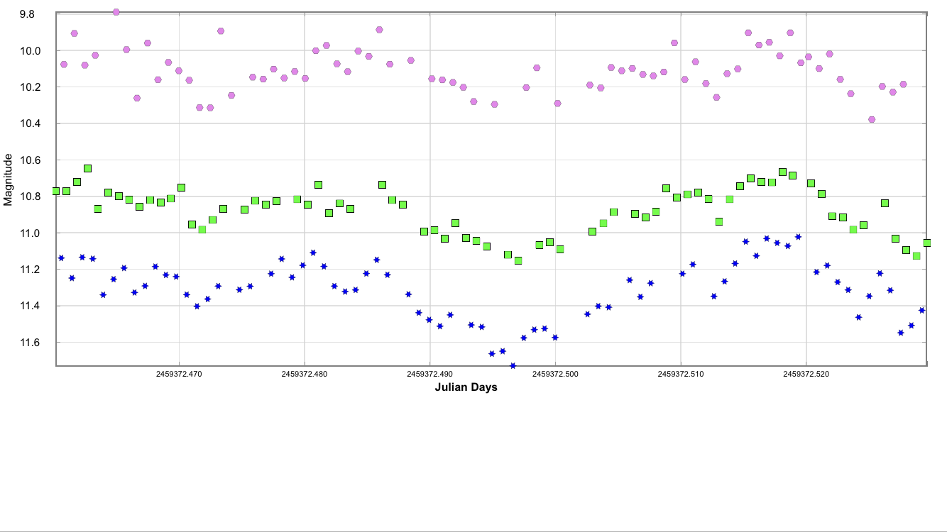

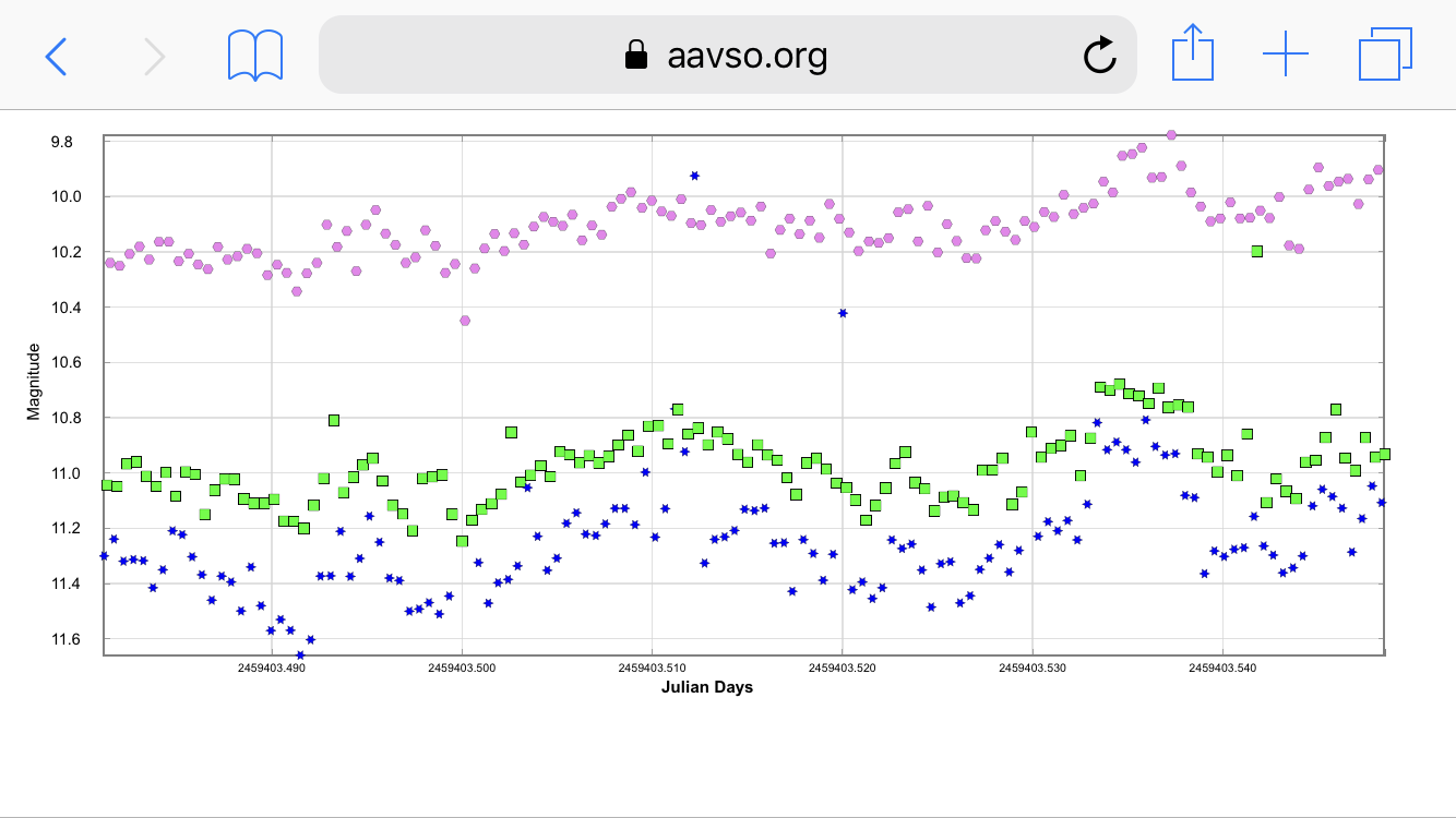

Natten 7-8 juli gjorde Magnus Larsson fina tidsseriemätningar av SS Cyg med filter BVI, se nedan (några mätningar av andra observatörer har också smugit sig in). Amplitud ungefär en halv magnitud.

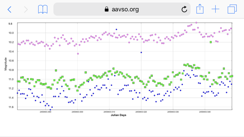

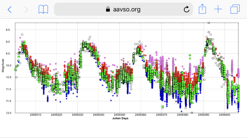

Möjligen börjar SS Cyg hitta tillbaka till mera normalt mönster? Utbrotten är fortfarande av den anomala typen, men de finns åtminstone och är tydliga, och minimimagnituden ligger nu åtminstone i närheten av det klassiska värdet 12.
Nedan ges Magnus BVI-mätningar den gångna natten (10-11 juli) samt en längre AAVSO-kurva.

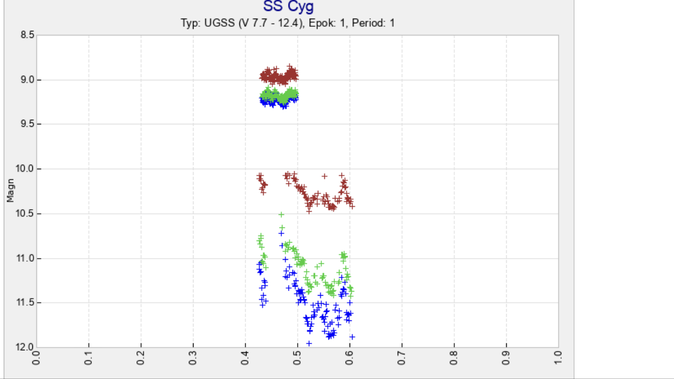

Natten den 12-13 augusti gjorde Magnus Larsson en lång fin mätserie (BVI) av SS Cyg, från klockan 22:13 UT till 02:30 UT. Stjärnan var i viloläge.
Nedan har jag jämfört serien med en annan (kortare) serie som Magnus utförde natten 5-6 augusti, då SS Cyg befann sig i utbrott.
De tre övre kurvorna i diagrammet avser 5-6 aug, de tre nedre 12-13 aug. Diagrammet omfattar i x-led 24 timmar, och börjar 5 aug 12:00 UT för den första serien, och 12 aug 12:00 UT för den andra serien.
Man ser tydligt hur färgindexen (B-V, V-I, B-I) är mycket större med stjärnan i viloläge än i utbrott. Det beror på att den rödare komponenten då har relativt större inflytande över totalmagnituden. Vid utbrott är det den vita dvärgen och dess ackretionsskiva som regerar.

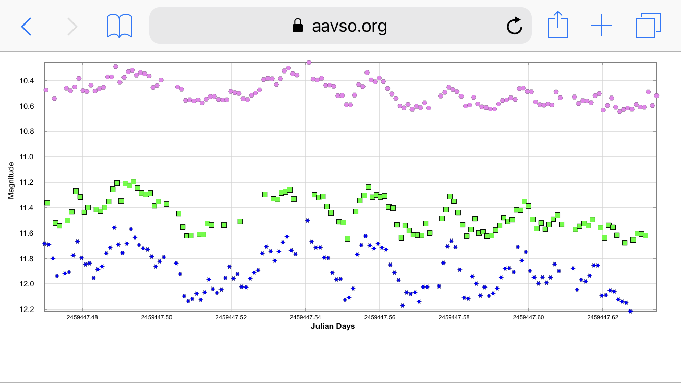

Återigen en väldigt snygg BVI-serie av SS Cyg, utförd av Magnus Larsson. Denna gång från natten 20-21 augusti.
Re: SS Cygni i utbrott
Ja den var lite skakig i V, lite större felmarginaler där, så att säga, men blev OK. Vad jag noterade också är att den nu verkar bli starkare i I men inte i V och B ännu. Kanske på väg till ett nytt utbrott. Men lite intressant om det märks mer i Ir först - eller det kanske är naturligt? Jag har svårt att tänka om det. Jag ska i alla fall försöka följa det men är tyvärr på resa hela nästa vecka....

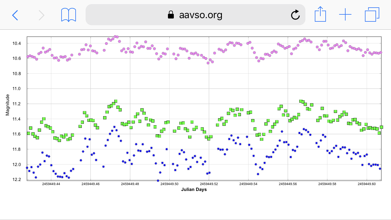

Magnus mätserie natten 22-23 augusti (se graf nedan) visar samma mönster som serien två kvällar tidigare.
Det känns som om SS Cyg nu till stora delar har normaliserats även om vilonivån fortfarande är något högre än förr i världen.
