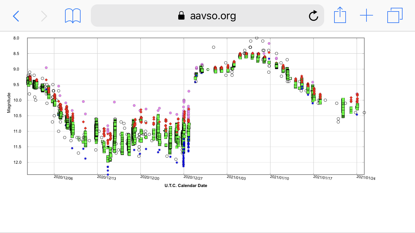

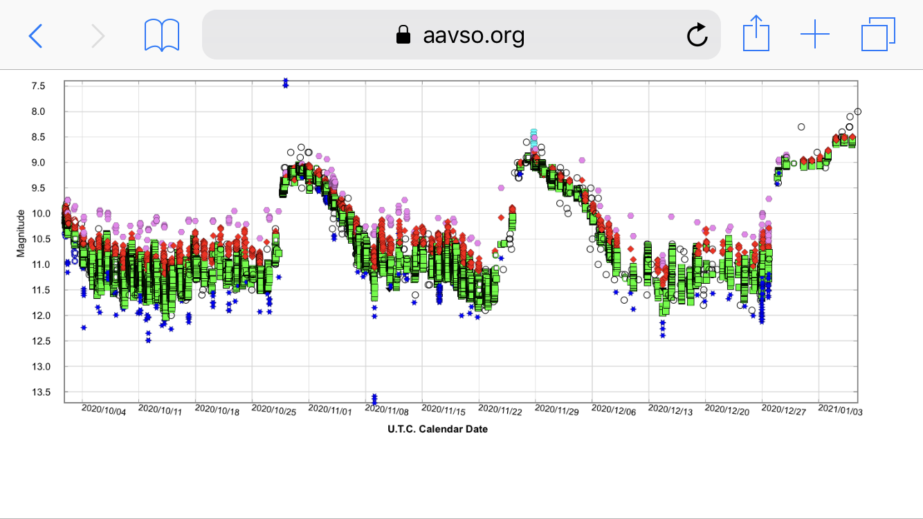

SS Cyg befinner sig i utbrott. Det märkliga denna gång är den platå som stjärnan uppvisade i slutet av december.
Ljuskurva från AAVSO.

Re: SS Cygni i utbrott
Själva platån före maximet är atypisk för SS Cyg, men denna stjärna har uppträtt konstigt länge nu. Speciellt har vilonivån höjts från magnitud ca 12 till magnitud ca 11.
Platån kan möjligen betraktas som ett ”precursor outburst”, ett föregångsutbrott kanske vi kan säga på svenska. Händer ibland hos dvärgnovor, exakt varför vet jag inte ... men det har säkerligen med ackretionsskivans tillväxt att göra. Men som sagt inte normalt hos SS Cyg.
På sidan 9 i den tråd vi nu skriver i finns en kurva som visar ett liknande beteende i juni 1938.

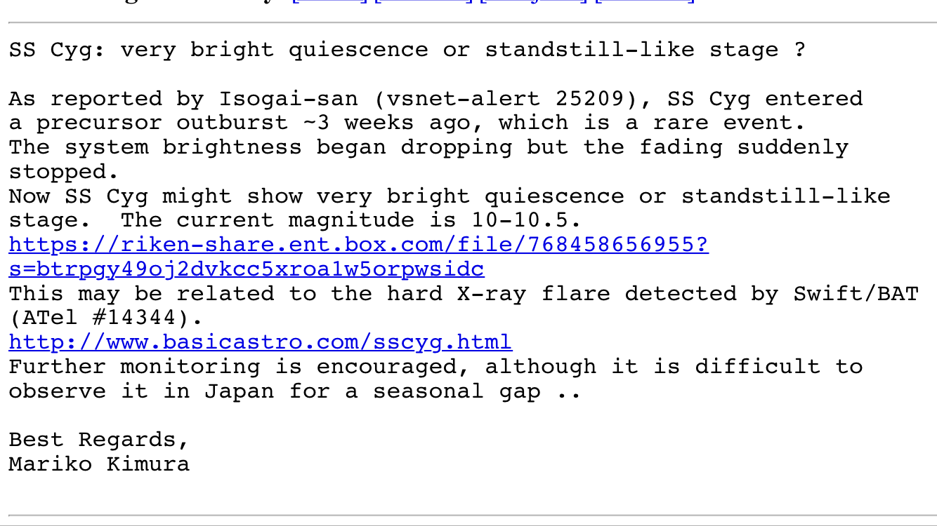

- Posts: 5571
- Joined: 2011-03-04 18:19:54
SS Cyg blir allt underligare. Nu har den fastnat i ett standstill-liknande läge. Observationer rekommenderas.

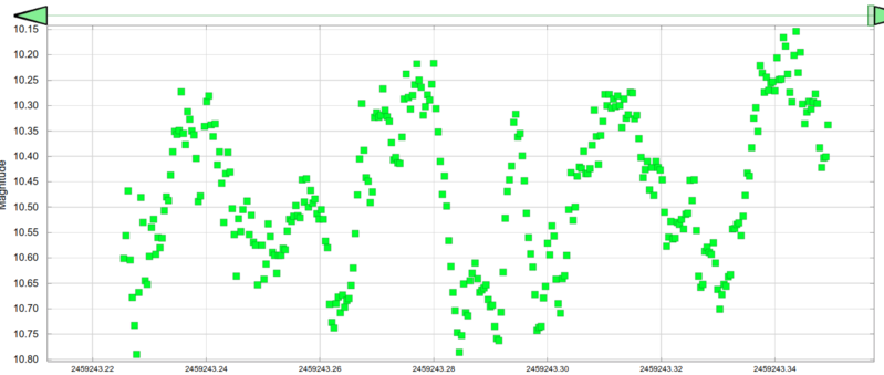

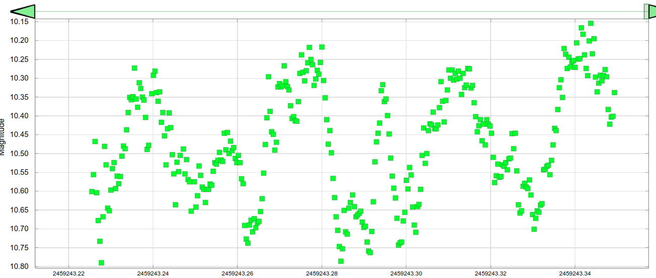

SS Cyg tycks dock så sakteliga vara på väg neråt i kurvan. Jag skattade visuellt magnitud 10.7 ikväll, och tre timmar senare mätte Magnus Larsson V = 10.748.
Ska bli intressant att se hur långt ner den kommer att falla. Kanske bara ytterligare några tiondelar?
Det är ju synnerligen irriterande med molnen när SS Cyg är så intressant - jag lyckades i alla fall få med 2 exponeringar igår men inte mer. Den visar ju rätt rejäla svängingar nu också, jag fick in nån tidsserie för några dar sen i alla fall, så fråga är väl om den faller eller om det bara är svägningar. Få se om det kan bli lite klart de närmaste kvällarna och det kan bli några fler serier.
- Posts: 5571
Det vore superbt om du kunde få till ytterligare någon tidsserie av SS Cyg. Det ”seasonal gap” som japanerna nämner är inte lika tydligt för oss som bor nordligare. Under tidiga kvällen ligger stjärnan rätt högt upp mot mörk himmel.
Molnen gav sig i lagom tid i natt så jag fick till lite över 300 exponeringar av SS Cyg innan den försvann mer bakom mitt hus. Den svänger på en hel del...
