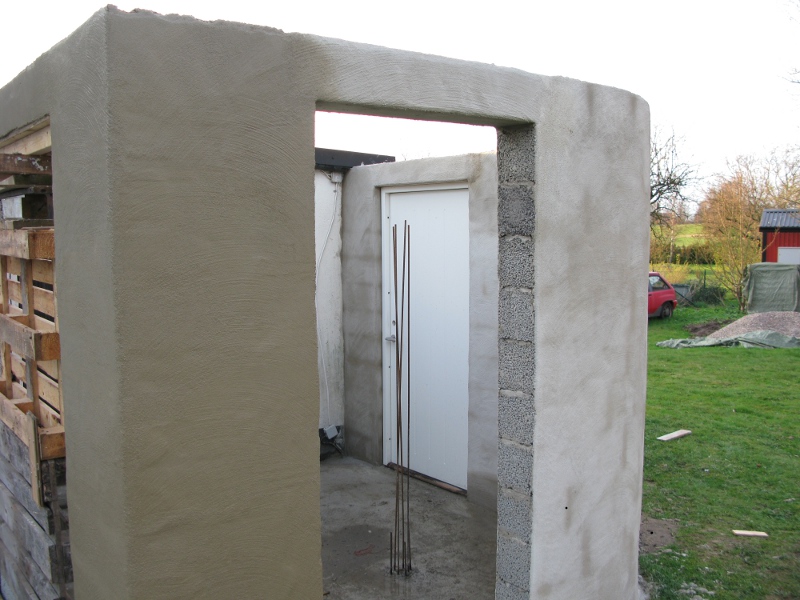

Här kommer några bilder från mitt pågående bygge, tänkte kombinera observatoriet med ett mindre uterum.
Snart dags för gjutning.
Muren nästan klar.
Muren nästan klar.

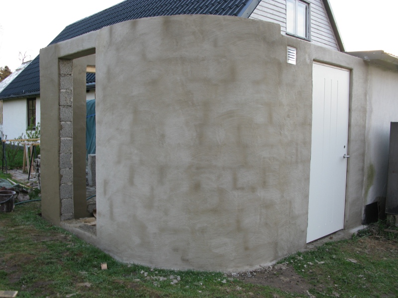

Ett par uppdateringar.
Nyputsat och en dörren insatt.
Väntar på dubbeldörr och fönster att sätta i resterande hål.

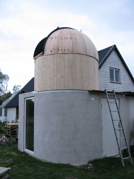

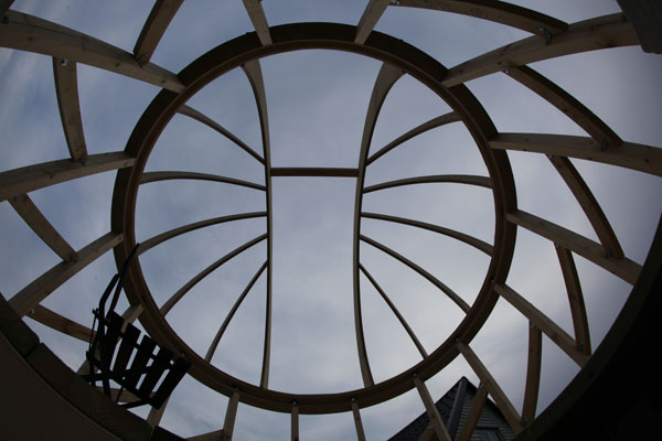

Re: Nytt observatoriebygge
Posted: 2012-05-16 21:50:05
by olawelin
Lite nya uppdateringar:
Skelettet klart
Skelettet klart
Och skalet börjar ta form
