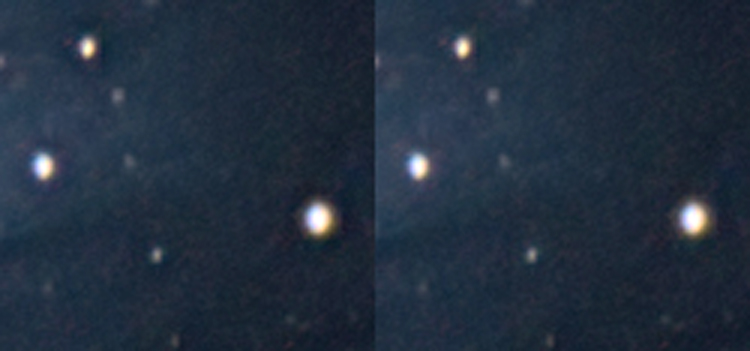

Fina nebulositeter och mjukt resultat. Den här är mycket bättre än din förra M45 på alla sätt och vis.
De större stjärnorna ser bra ut men du har lite mycket mörka ringar runt de mindre.
Lite konstig spegling/artefakt på Alcyone nere till höger med tanke på att de andra stjärnorna inte visar upp det alls.

Peter R wrote:Fina nebulositeter och mjukt resultat. Den här är mycket bättre än din förra M45 på alla sätt och vis.
Tack så mycket!
Och fint med konstruktiv kritik, mkt lärorikt! Jag satt precis och grubblade över de mörka ringarna, troligen ett resultat av för mkt Minimum & Sharpen filter--- Slängde upp en snabbmodifierad ny version utan ringar (tror jag). Jag tog bilden och markerade stjärnorna i photoshop, expanderade markeringen tills den nådde ytterringen på de mörka områdena, sen subtraherade jag markeringen med innerdiametern, "blurrade" med några pixlar, och ljusade upp det markerade området något med nivåer, det verkar funkat rätt bra? Bifogar en före/efter-bild, 300% förstorning
Trolla med ringar
Trolla med ringar
