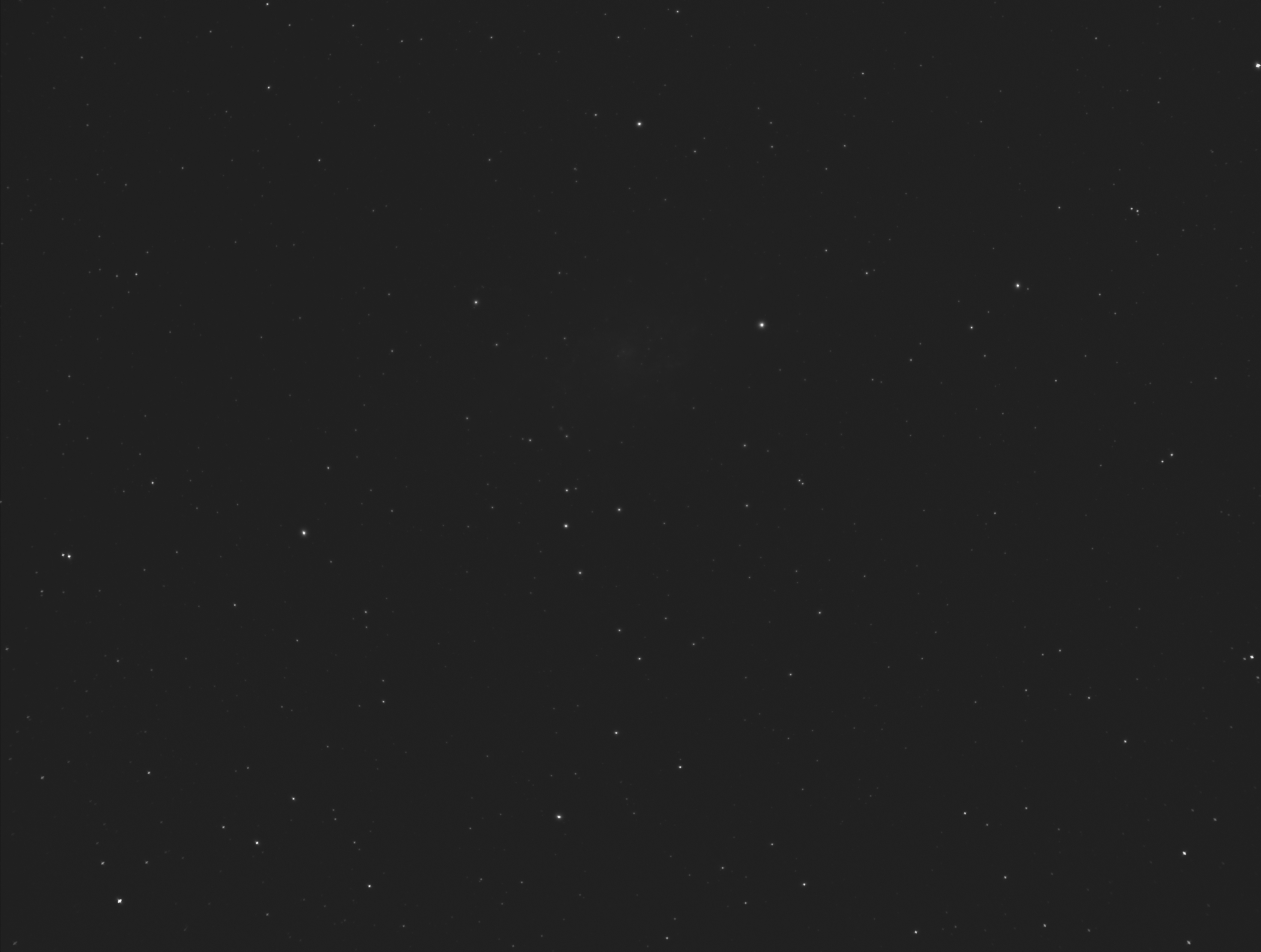

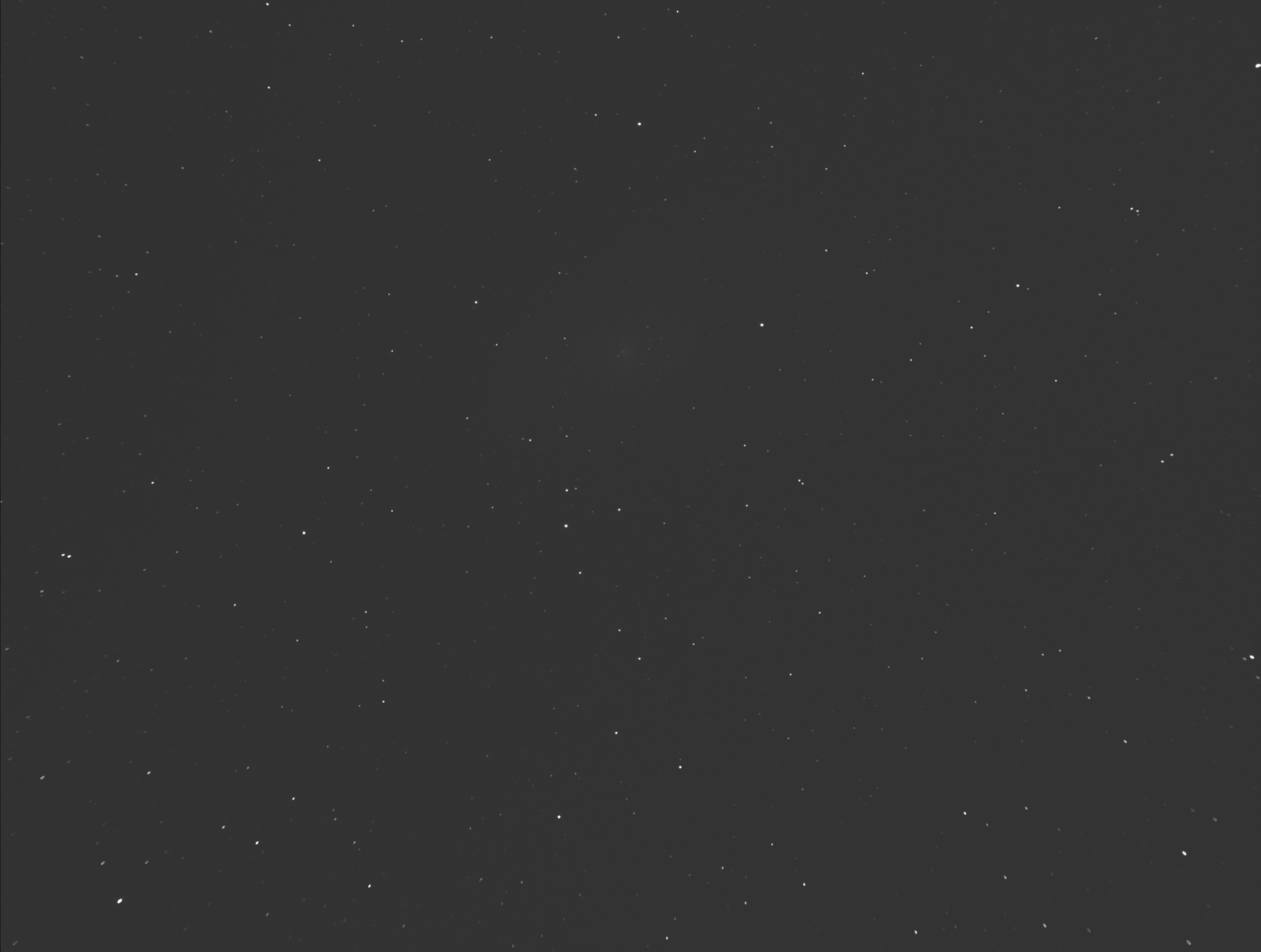

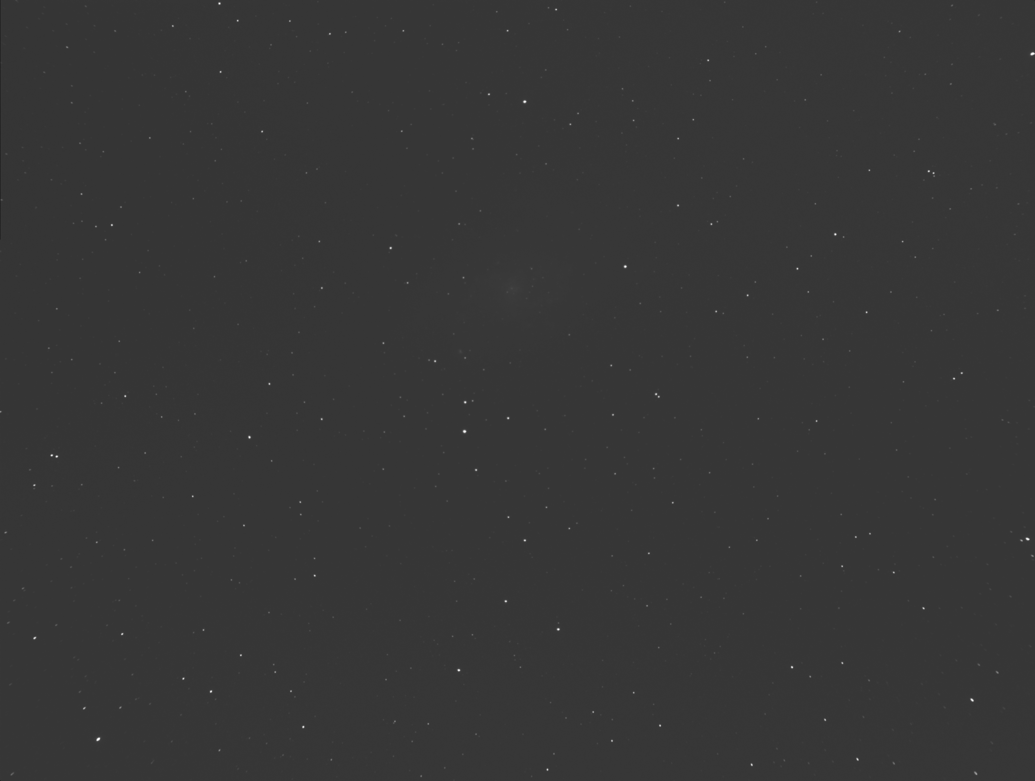

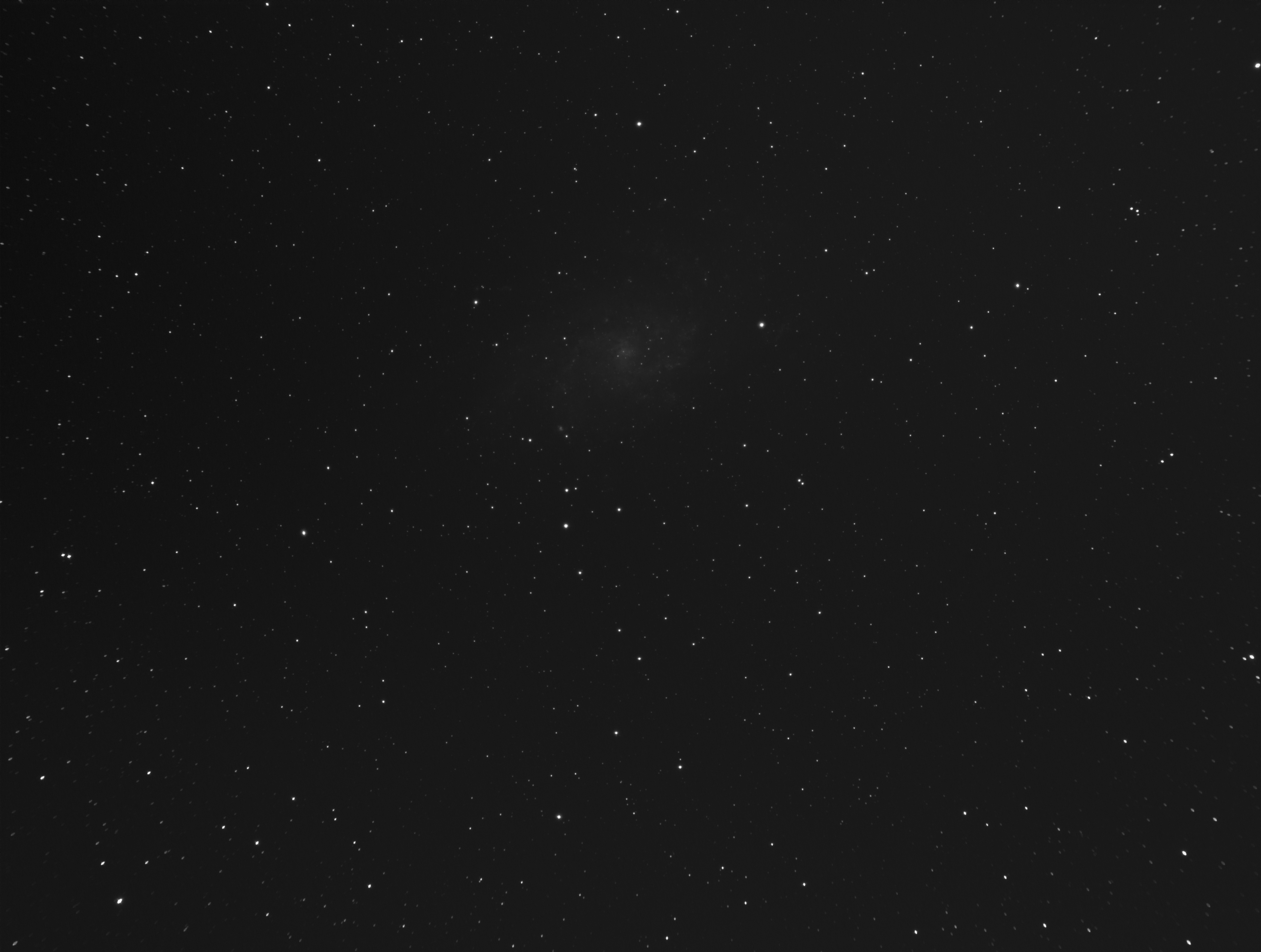

Tjenare Bengt fick lite hdd crash när jag kom hem men här kommer dom i jpeg format:D kan fixa dom i original med men vet inte hur man ska ladda upp dom?!

Haha okej kanske har en del att lära va de gäller att ladda upp filer på forumet:D Men de ser ball ut iaf:D

oj oj vad du har oplant fält ser ju ut som ett segel i ccd inspektor. :D Det är inte din guidning som ställt till det här. Din curvature ligger på 47 % vilket jag anser är ett mycket högt värde. Använder du ingen flattener till denna tuben ?? Frågan är hur mycket det påverkar dina blåa halo. vad säger nig andra?
Dina blåa troll var värre än jag trodde från början. Det är svårt jobba med bara med en jpg bild med så här stora blaffor . Man måste nog egentligen jobba mer med blå kanal i tex maxim .dl.Men jag märker om man drar ner konstrasten för blå kanal och lite mer justering i curves så försvinner redan det mesta då.Har du nu dessutom köpt noels pluggin så har du bra verktyg att använda till det sista.
Vet inte hur mycket du kan jobba med photoshop redan ?testa lite själv leka med med levels och curves och kóntrast verktygen.Men du bör ha minst tiff format.
