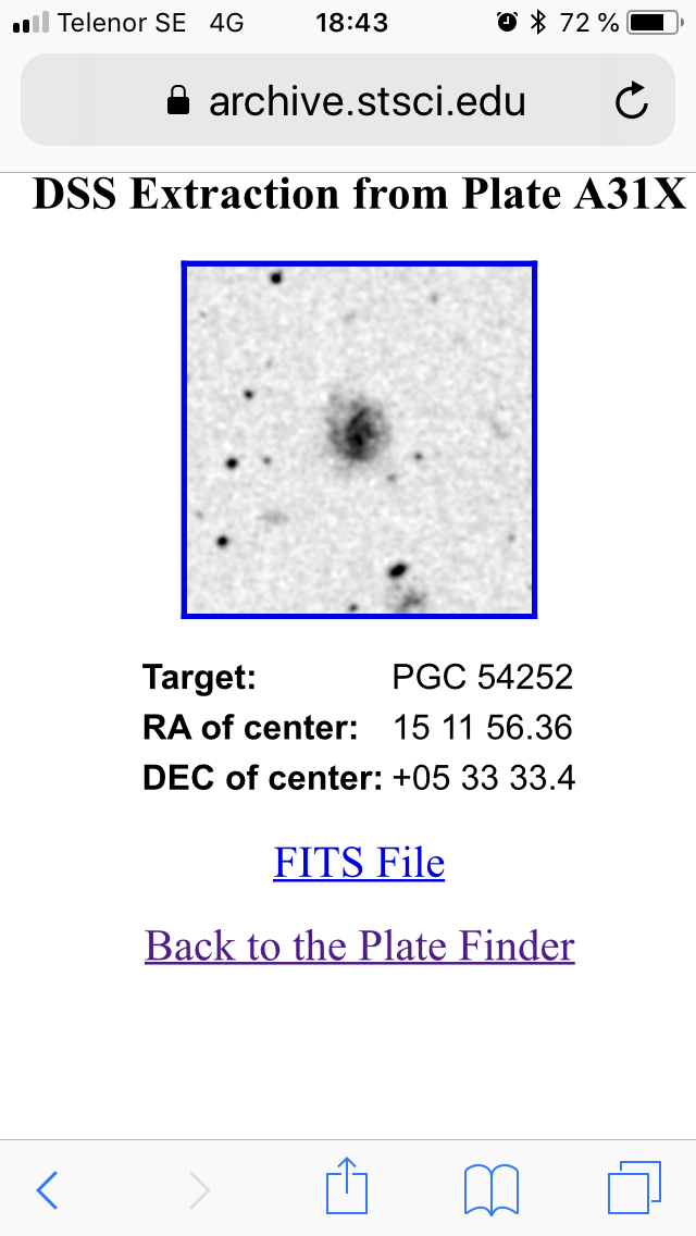

Idag stötte jag av en händelse på en konstig artefakt vid galaxen PGC 54252. På blåbilden tagen den 18 maj 1955 klockan 07:03 UT ser allt normalt ut.

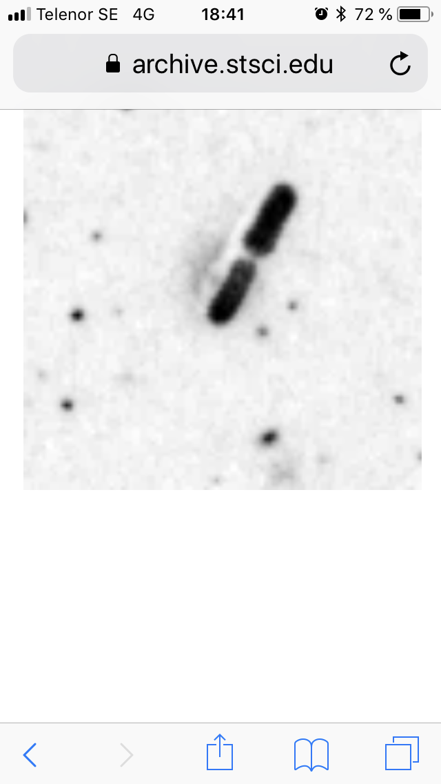

På rödbilden tagen direkt efteråt, 07:32 UT, ser galaxen däremot väldigt egendomlig ut. Kan det handla om ett flygplan som råkat passera alldeles framför galaxen? Fast objektet tycks kasta en skugga på plåten, så det är väl snarast något tudelat skräp.
Utsnittet är 3x3 bågminuter.

Satelliter kan vi ju utesluta!
Kan det vara Einsteins ande som avled en månad tidigare?

Svårt att säga vad det är på bilden. Dessa plåtar exponerades väl flera 10-tal minuter eller upp till en timme har jag för mig, så det kan nog inte vara något tillfälligt som flugit förbi.

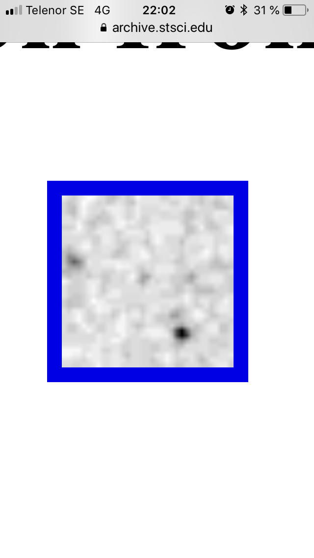

Det finns ett mycket svagt objekt på den positionen på en rödplåt från 16 mars 1950. Syns inget på blåbilden som togs i samma veva. Inte heller på några andra POSS-bilder. Kan vara antingen ett dammkorn eller en röd variabel.
Man vet redan i förväg att det är just på rödplåtarna från 50-talet som dessa fenomen dyker upp, det finns miljoner dammkorn på dem. Jag har sett tiotusentals sådana små stjärnlika artefakter när jag blinkat bilder, nästan alltid på rödplåtarna. Och ibland handlar det förstås om röda variabler i max som är svåra att bevisa.
Men på den position du nämner finns kanske ett objekt på andra bilder än POSS? I så fall kan ju rödbilden från 1950 vara ett bevis på att det handlar om en röd variabel och inte en artefakt.
Bilden nedan omfattar 1x1 bågminut och har objektet från rödbilden exakt i centrum.
