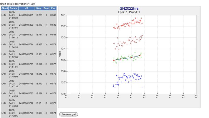

Magnus Larssons utsökta flerfärgfotometri (BVRI) under den gångna natten (20-21 april) visar att supernovan ännu inte riktigt nått max.
Diagrammet nedan börjar den 20 april 12 UT och slutar ett dygn senare. Den heldragna kurvan visar utvecklingen i visuell våglängd (V).
Nerifrån räknat är ordningen BVIR. Observera att stjärnan var ljusare med R-filter än med I-filter.

Nedan ser vi Magnus Larssons fyrfärgfotometri från den gångna natten (22-23 april). Diagrammet börjar 22 april 12:00 UT och slutar ett dygn senare. Stjärnan ökar fortfarande, men i B-bandet tycks ljusstyrkan varit nästan konstant under nattens lopp.
