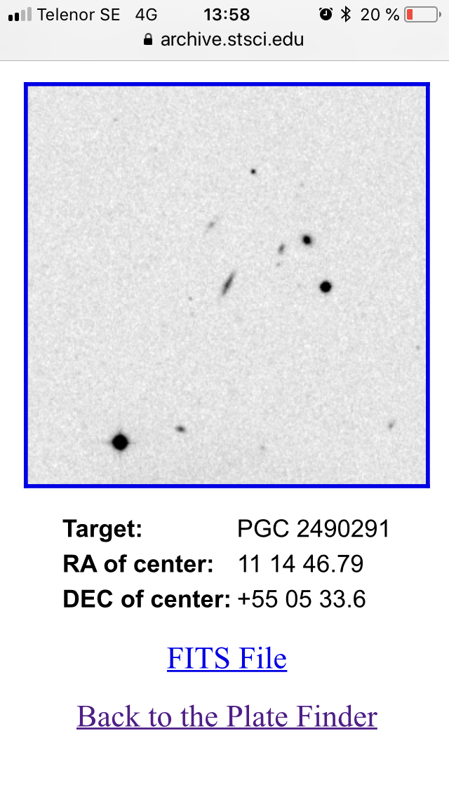

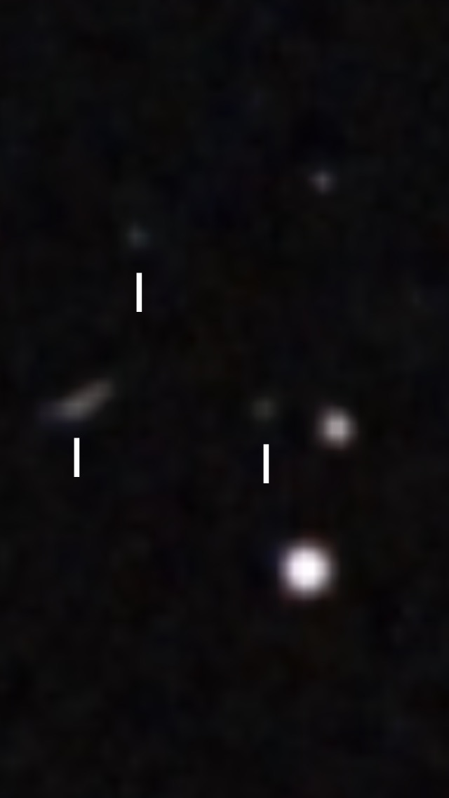

Det är en fin bild som går djupt ner i magnitud. Innehåller också ett antal galaxer, som PGC 34279 alldeles intill en ganska stark stjärna sydost om Ugglan.
Nordväst om Ugglan har du fått med PGC 2490291 som bildar en triangel med två svagare galaxer. Se utsnitt från din bild där dessa tre galaxer markerats. Se även DSS-bild.
