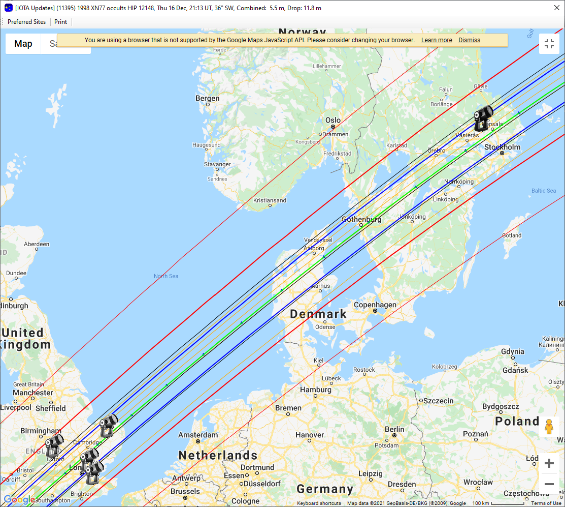

Många mellansvenska städer ligger bra till för att kunna se, filma eller fota en asterioidockultation imorgon. Se kartan där grön linje symboliserar den beräknade centrallinjen. Blå linjer visar skuggans bredd. Stjärnan som ska förmörkas är HIP 12148 i Cetus av mag 5.5. Asteroiden är (11395) 1998 XN77 av mag 17 så stjärnan kommer försvinna helt i upp till 7 sekunder om man har turen att befinna sig i skuggan. Det finns alltid osäkerheter i beräkningar men detta är en 67 km stor asteroid så chansen är över 40 % om man befinner sig inom några mil från den gröna linjen på kartan. Grisslehamn, Hallstavik, Uppsala, Enköping, Västerås, Eskilstuna, Skövde, Alingsås, Göteborg.
Dessutom ska vädret bli bra längs hela ockultationszonen. Händelsen kommer äga rum med viss tidsförskjutning mellan städerna men rikttiderna (svensk tid) är ca 22:13:00 på östkusten och 22:13:30 på västkusten

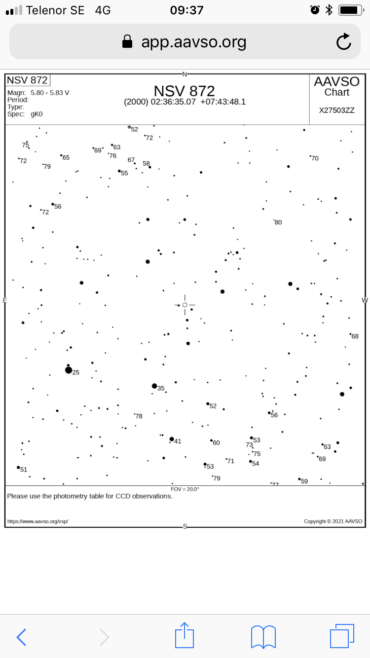

Stjärnan är även känd som NSV 872, se karta 20x20 grader nedan. Den har visuell magnitud 5.8.

Jag passade på att lägga ut information i några svenska astronomiska facebook-grupper.

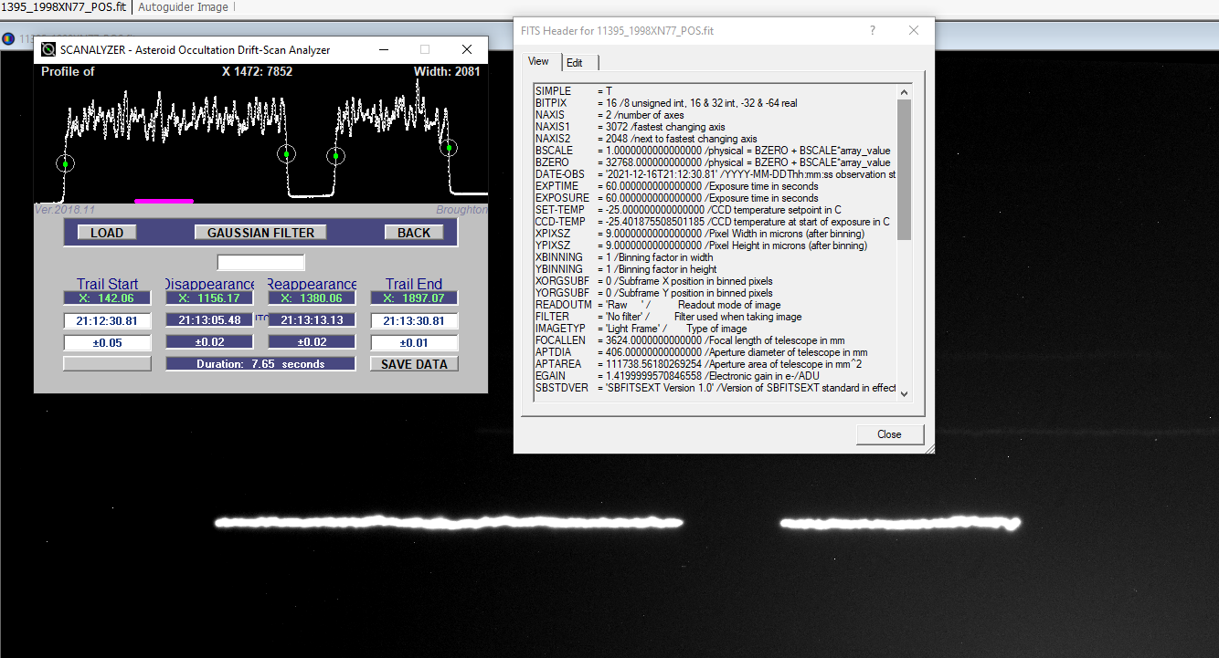

Från Sandvretens observatorium som låg lite norr om centrallinjen fick vi träff. Vi kunde observera en 7.65 s lång förmörkelse i vår preliminära analys. Det är 0.45 s längre än den predikterade maxtiden i Occult Watcher. Kanske är (11395) Iphinous lite större än man trott.
