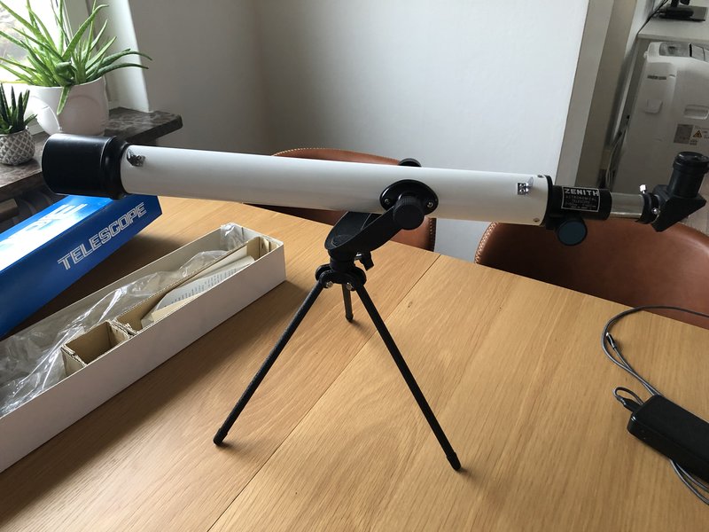

Hej är helt ny på forumet och detta är min första post.
Har börjat intressera mig för astronomi på senaste när jag kom på
att jag har ett gammalt teleskop som jag fick av mor i födelsedagspresent när jag fyllde 11 eller 12 år och detta var c runt 1991-1992 som jag mina det.

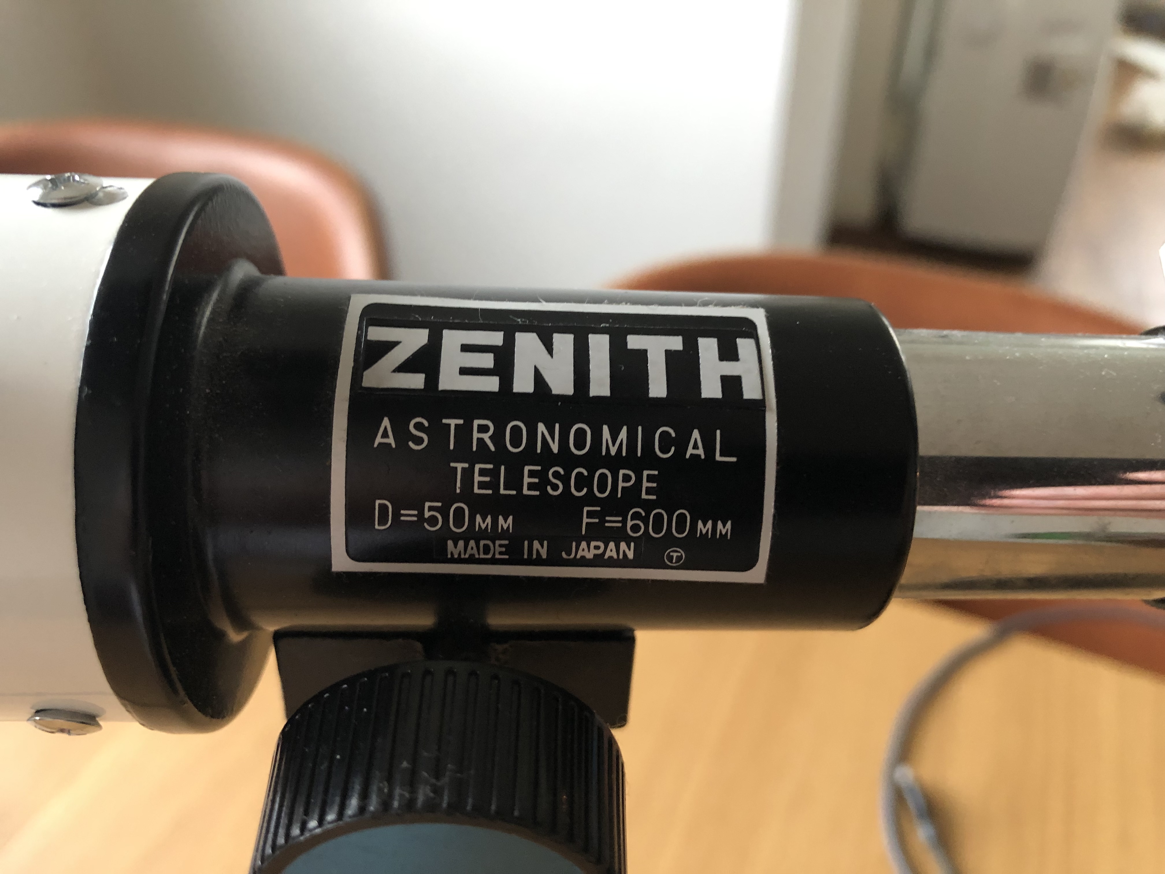

Nu är min fråga om det är någon som möjligt skulle kunna veta tillverkare osv. Det står Zenith på teleskopet men det är ju en lapp som är överklistrad över annan text och jag har inte tagit bort lappen än (ska jag det?).
På manualen som i princip bara är ett A4 ark vikt på mitten så att det blir en 2 sidig A5 manual så står det F600 50x50 m/m.
Detta är all info som finns om den.
Jag antar att det kanske bara är skräp men jag tänkte att det är lika bra att kolla här först.

Låt lappen sitta kvar! De där såldes under många namn! Normalt är det bra optik i objektivet och med vettigt bord så funkar stativet hyfsat! Problemet är okulardiametern (0,96" ~25mm) som inte erbjuder så många okular att köpa idag! Det 12mm okular som medföljer duger att starta med! Saturnus ringen, Jupiters 4 ljusaste månar mm. Får du tag i ett 25mm och ett 6mm okular så blir det inte så dumt!

Exakt ett sådant köpte min far till min mor ikring 1981-1982. Det var mest jag som använde det. Vet inget om kvaliteten men det dög. Var bra till månen och till att kolla solfläckar på genom att projicera på kartong. Obs det följde med ett solfilter (röd metallring) men det är såklart farligt att använda. Det blev stulet ur en lada ca 1995 i Marks kommun när det varit inbrott. Jag har alltid undrat vart det tog vägen sen.

Det konstiga med etiketten är att etiketten är ju klistrad på teleskopet men på etiketten så är Emmy en etikett klistrad med namnet Zenith.

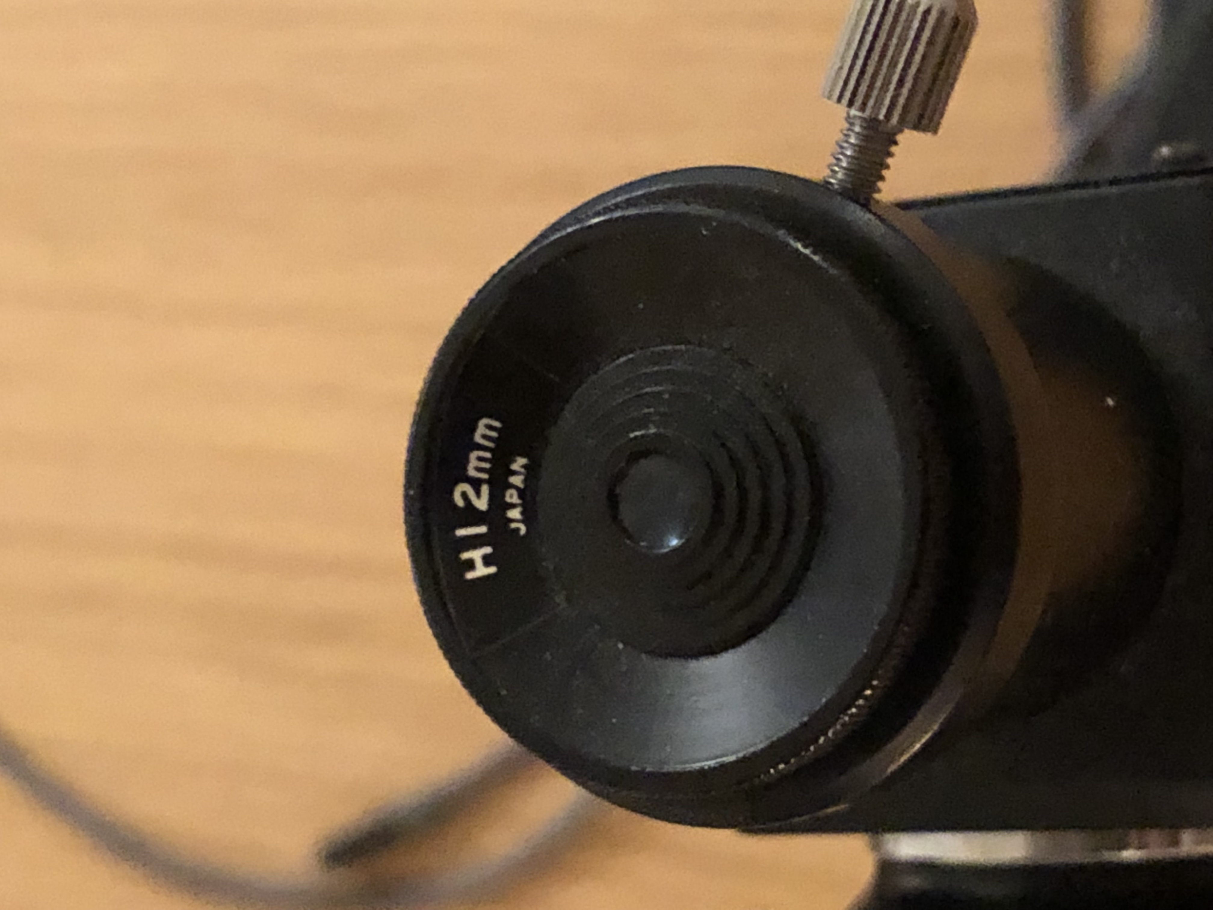

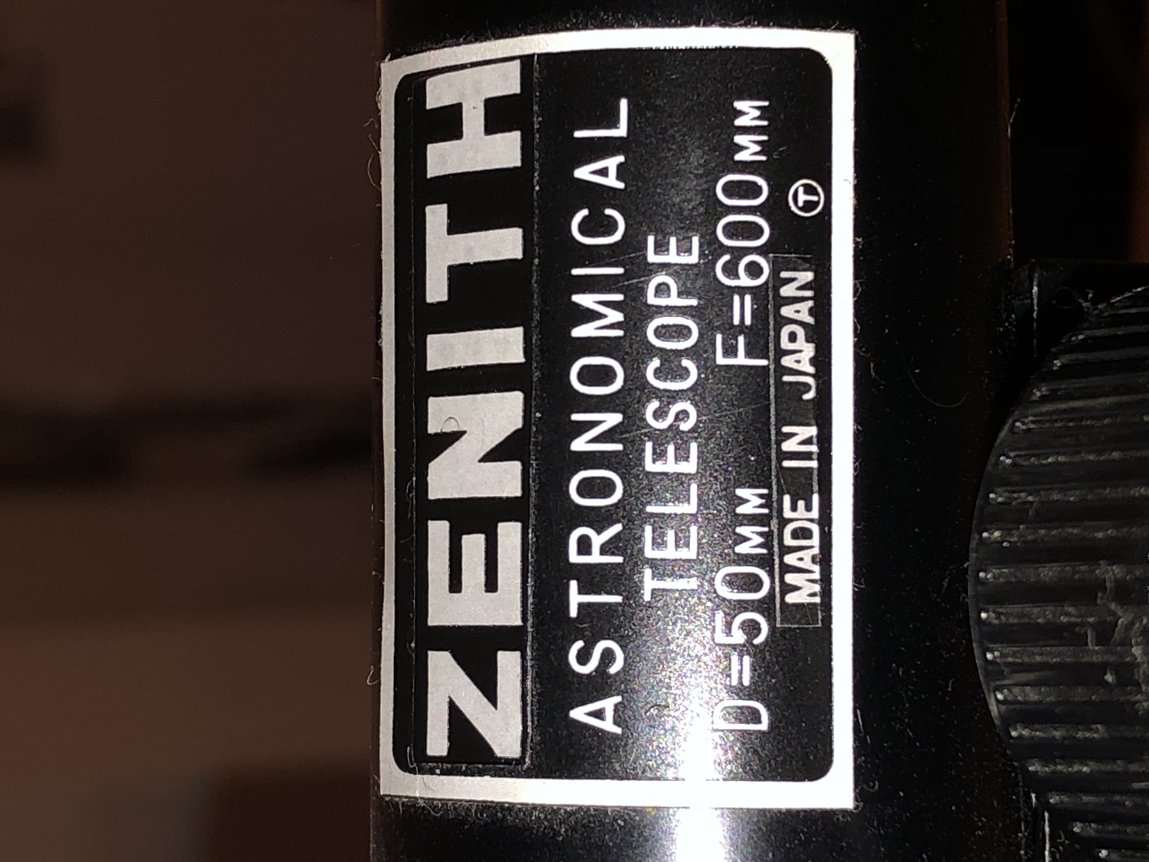

Tog en närbild med blixt så syns det bättre den slarviga påklistrande etiketten på etiketten haha
Jag blir så nyfiken vad som står under.

Det står alltså H 12mm? Jag trodde det stod HI 2mm haha
Men jag ska alltså leta efter ett okular som är 25mm i diameter (läste mig till vad jag tror är rätt, ska det vara 24,5mm (0,965”) ) och 6mm brännvidd?
