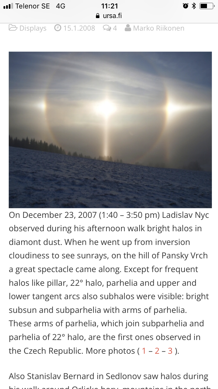

Den pelare som du undrar över bör vara bågen som förbinder parhelion med subparhelion (som ligger under horisonten). Den syns i bilden nedan. Det är nog den som där kallas ”arms of parhelia”, ett uttryck jag inte stött på tidigare. Någon gång har jag läst ”parhelion pillar” vilket borde vara samma sak?

Hans Bengtsson wrote:Den pelare som du undrar över bör vara bågen som förbinder parhelion med subparhelion (som ligger under horisonten). Den syns i bilden nedan. Det är nog den som där kallas ”arms of parhelia”, ett uttryck jag inte stött på tidigare. Någon gång har jag läst ”parhelion pillar” vilket borde vara samma sak?
Tack för svaret!
På Athmospheric Optics står "The arms of rare subparhelia link upwards to the sundogs", då tänker jag att "arms of parhelia" och "arms of subparhelia" faktiskt är exakt samma sak, beror bara på om man räknar uppifrån eller nerifrån.
På en amerikansk sida läser jag följande (måste vara samma som du sett?):
a faint "sundog pillar" appeared to the north of the setting point; according to Dr. Les Cowley, this strange sight may have been the result of an overlapping parhelion and subparhelion, giving rise to the appearance of a parhelion pillar (another possibility is a variety of Lowitz arc).
Finns ingen bild på pelaren på sidan, men beskrivningen stämmer ju.
