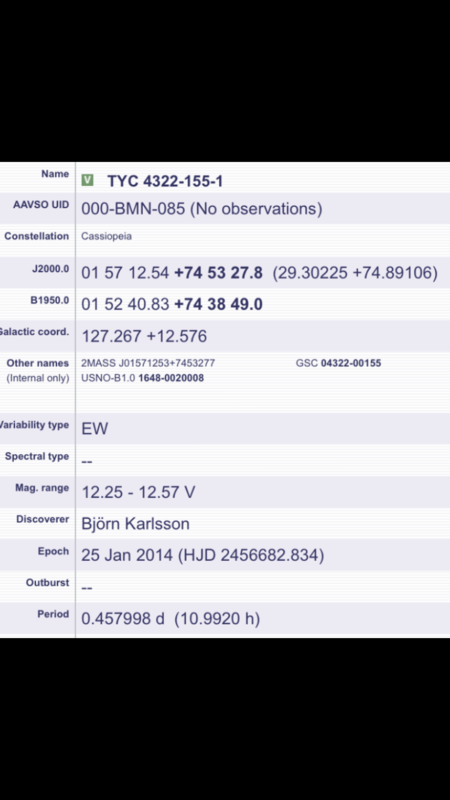

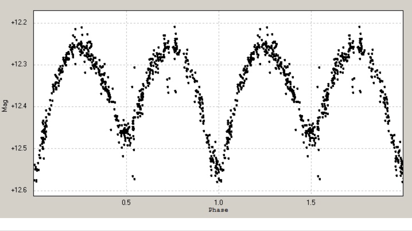

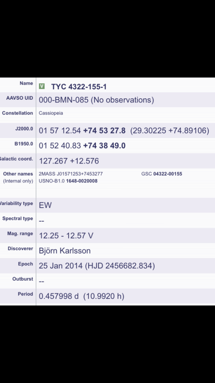

I december 2017 upptäckte Björn Karlsson (signaturen KAR) att stjärnan TYC 4322-155-1 i Cassiopeia är variabel. Analyser visade att det handlar om en tät dubbelstjärna med förmörkelser, en variabel av typen W UMa.
När sekundärkomponenten förmörkar primären faller V-magnituden från 12.25 till 12.57, när det omvända sker faller V-magnituden till 12.47. Systemets omloppstid är 0.457998 dygn enligt den analys som gjordes då.

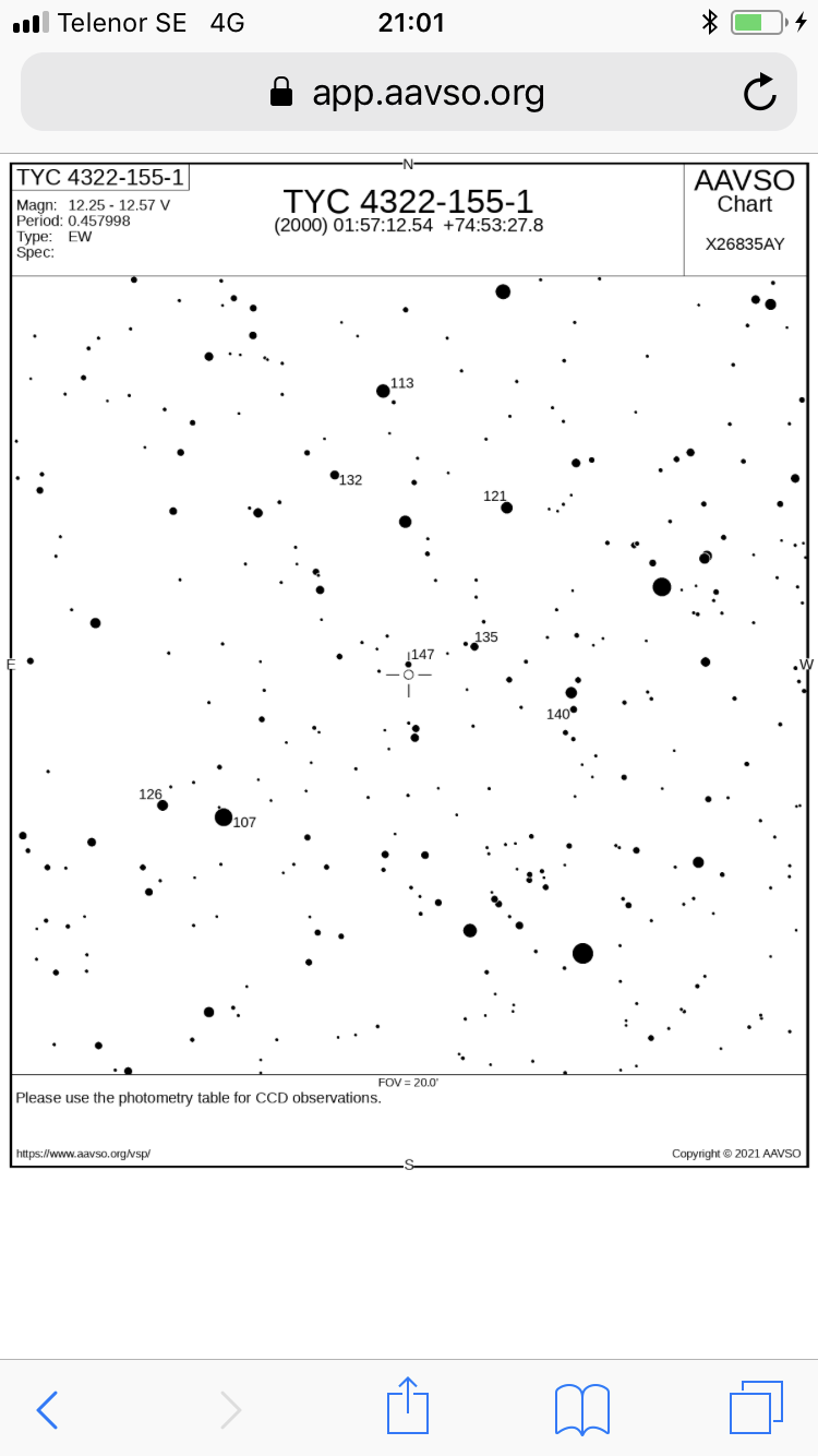

Det skulle vara spännande att se om periodlängden kan förfinas ytterligare något. Vad som i så fall behövs är i första hand en noggrann bestämning av ett primärminimum (tidsseriemätningar), gärna i flera färger. Det är ju alltid lite extra roligt med variabler som upptäckts inom svensk amatörastronomi. Så om tillfälle ges är det ett intressant objekt. AAVSO-sekvens finns (sedan igår).

Det namn som används i både SVO och AAVSO är:
TYC 4322-155-1
(med mellanslag efter TYC)
