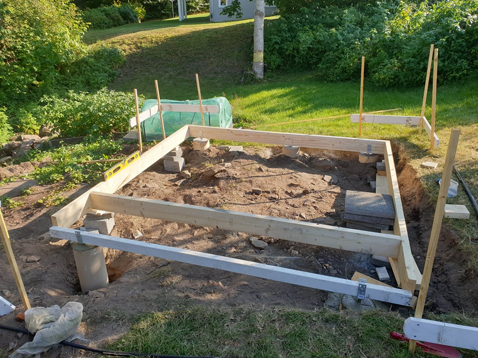

JAg börja pir. Fundera om pir blir stål gjöt i betong.

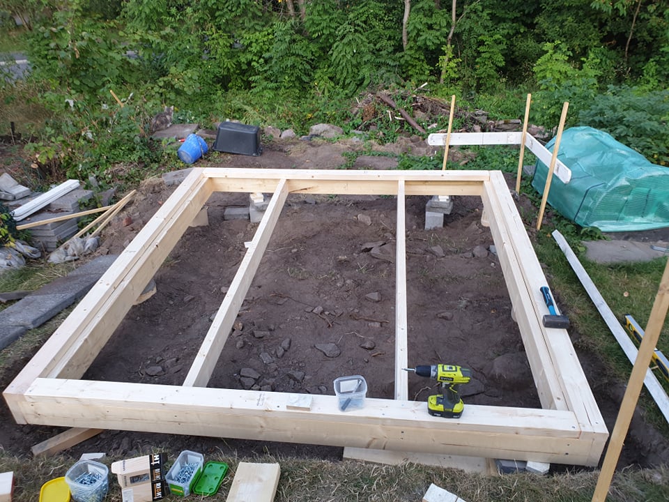

Nu börja lite. Är så varm så tar lite bara...

Det går bra. Tar lite tid innan jag är klar : )
Den är 2,40 x 2,40
helautomatiskt vill jag ha men blir senare...

2,40 x 2,40 blir ganska lagom, då har du utrymme att meka utan att slå i nånting.

Bygger lite mer.
Jag har fundera jula och med skjutportsskena och hängrulle. Fundera lite hur jag bygger på taket.

Bygger lite mer. Jag hoppa taket den veckan..

Posted: 2021-08-02 15:28:31
by wimvb
Det är rejäla takstolar du har. Då behöver du också skenor och bra hjul. När du efteråt ska automatisera kand du lägga till en grindmotor som man har till skjutgrindar.
