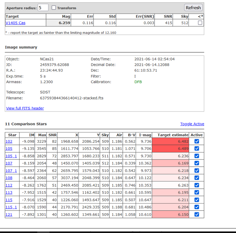

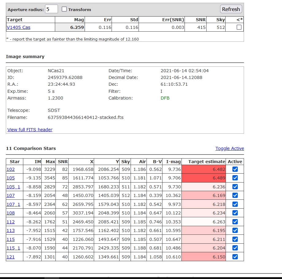

Hej
Ja färgen kan spela roll. Som nybörjare i detta fält har jag redan sett att vissa stjärnor med B-V >1 kan ge avvikande resultat. Bifogar mina compstjärnor nedan där man får alla detaljer. Stjärna 105 har B-V = 1.07.
Clear skies,
Pablo
Pablo

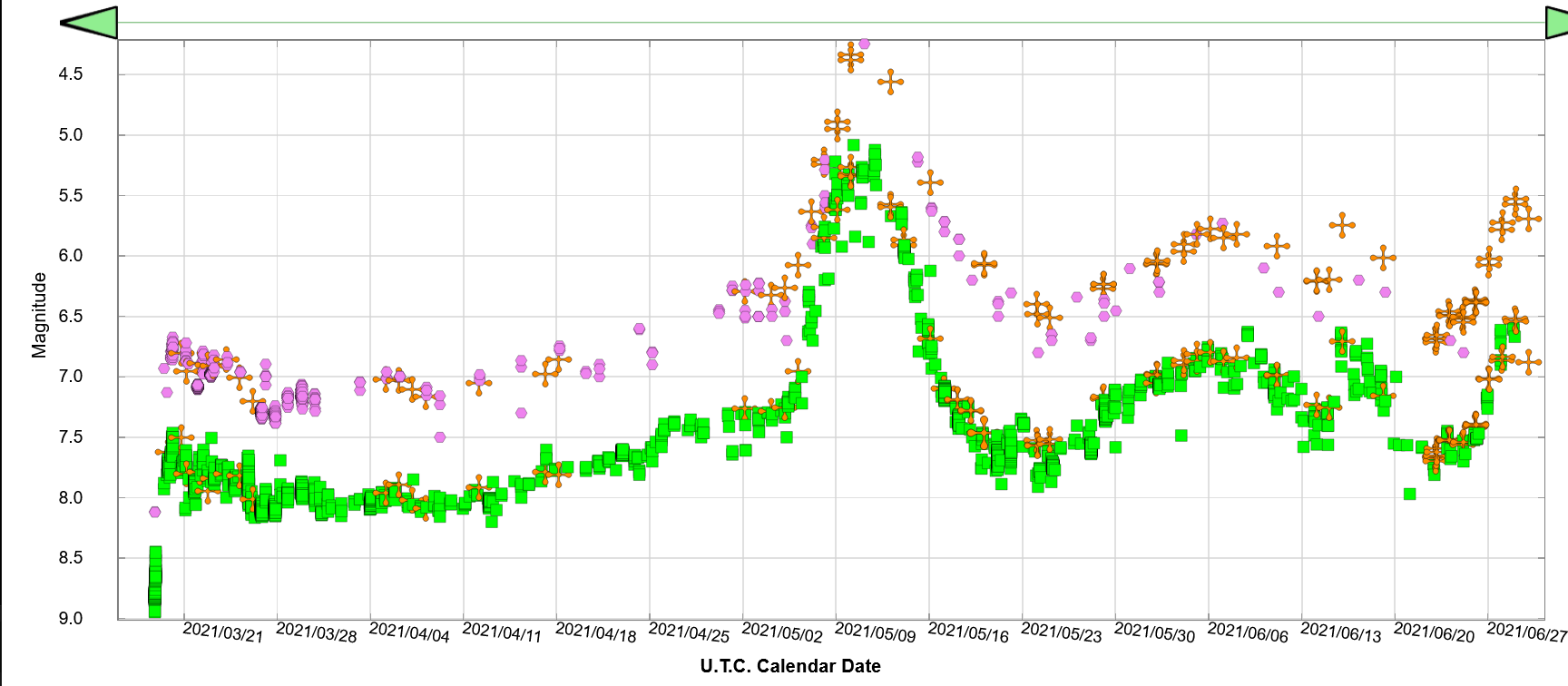

Re: V1405 Cas = N Cas 2021
Registrerat mer data. Verkar som att vi har passerat en till topp.

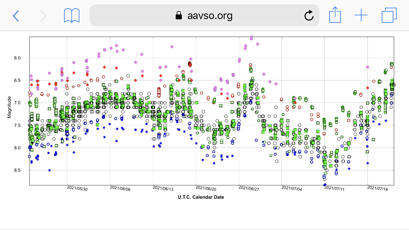

V1405 Cas ger sig inte! Under den senaste veckan har den ljusnat avsevärt och ligger nu kring visuell magnitud 6.5.
Skattade den visuellt till mag 6.2 210722 21:03 UT med 8.5x42.
/David

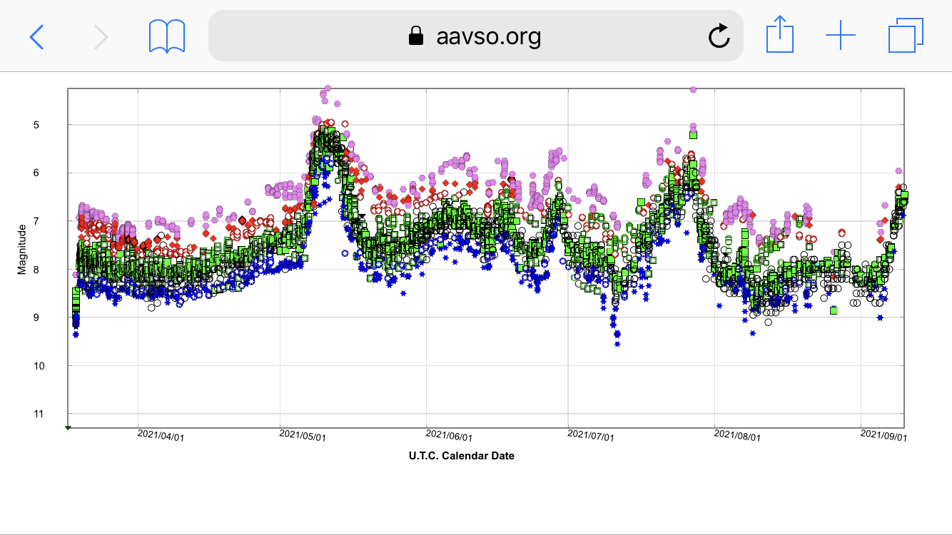

I natt var denna nova ljus igen, mag 6,6, jämfört med 7,9 för två nätter sedan. Det är den femte toppen efter det initiala svaga maximet.
Riktigt kul att följa dess hastiga och helt oberäkneliga variationer!

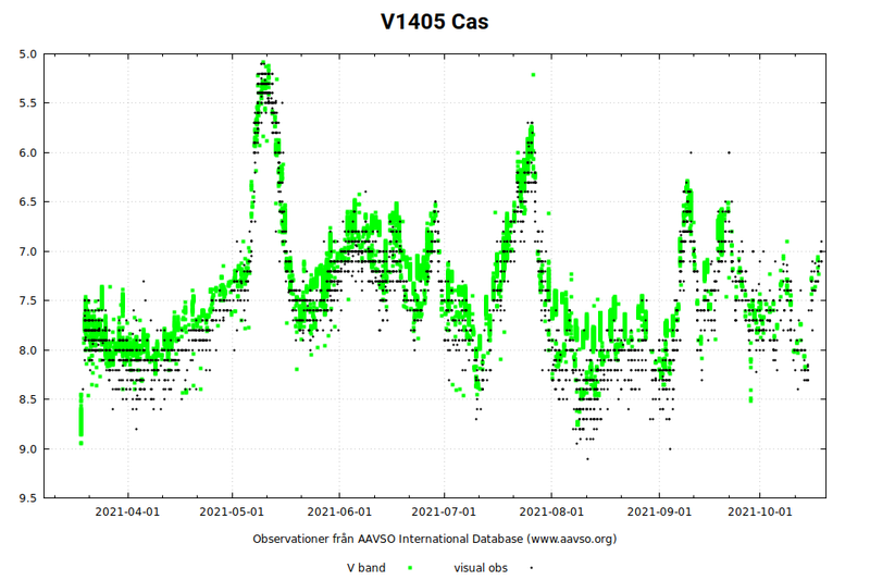

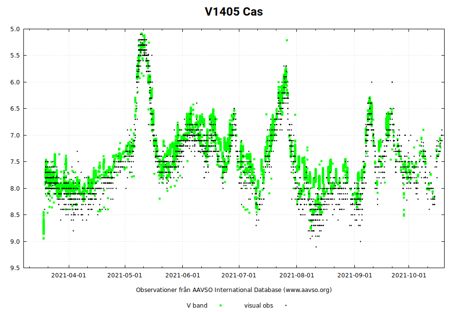

Verkligen en spektakulär nova!
Nedan ges den senaste AAVSO-kurvan.
