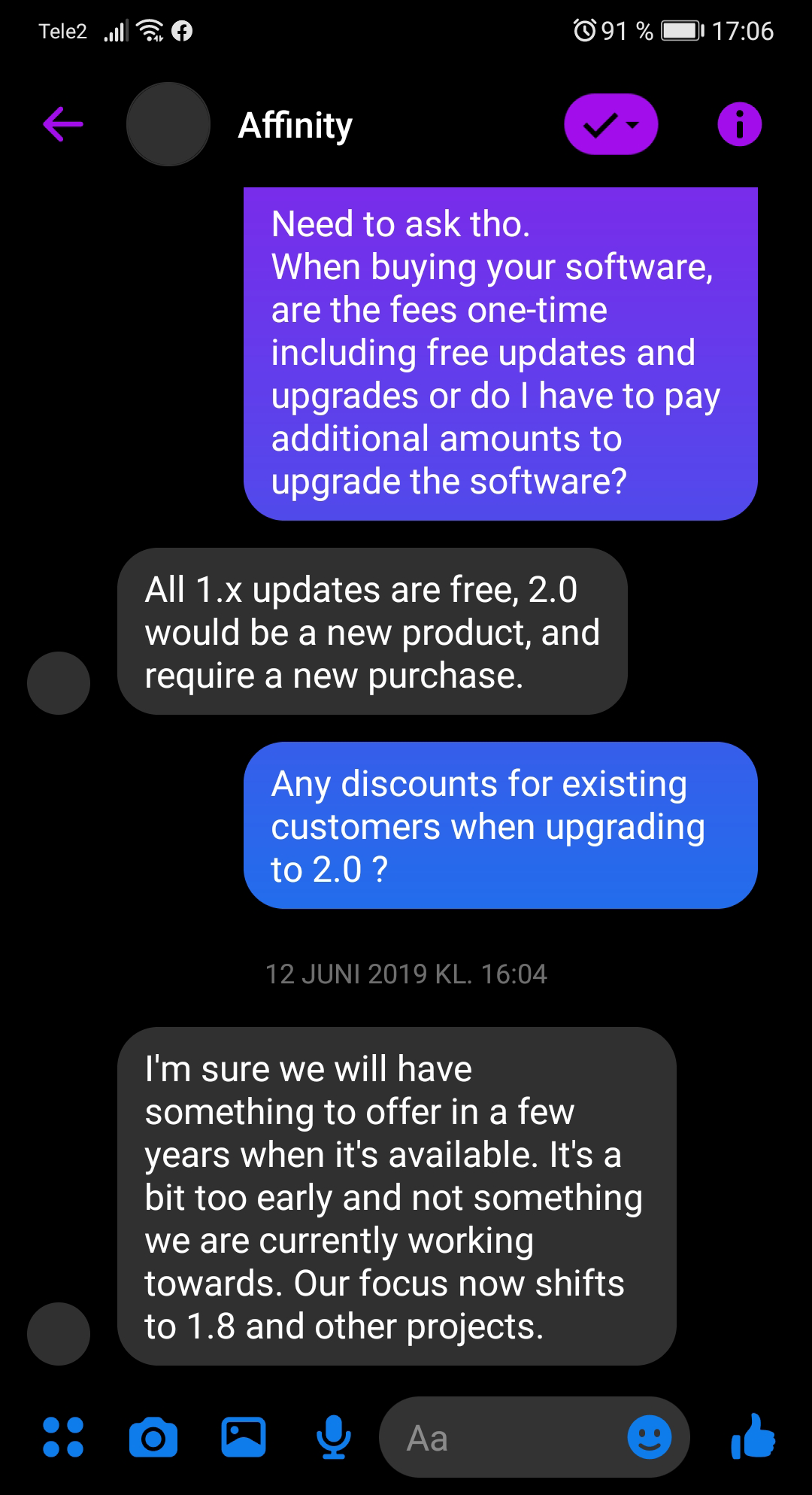

				Har varit i kontakt med Affinity då jag var deras Beta-testare av hela utbudet, och de sa att man måste betala för v2.0 när det väl släpps.
