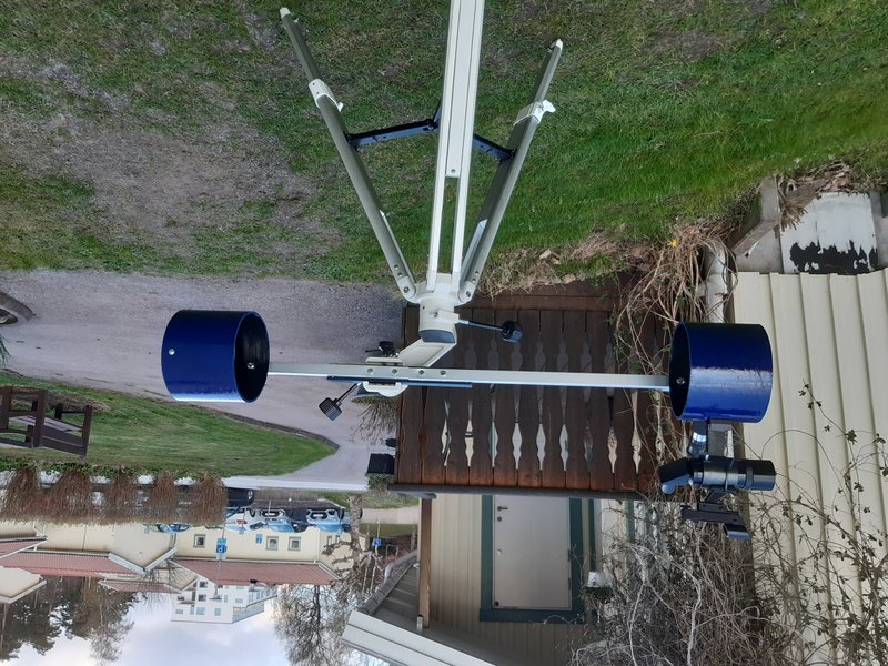

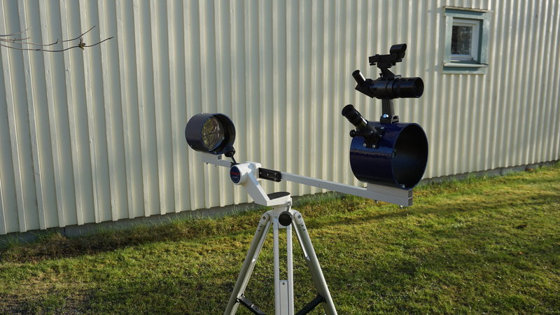

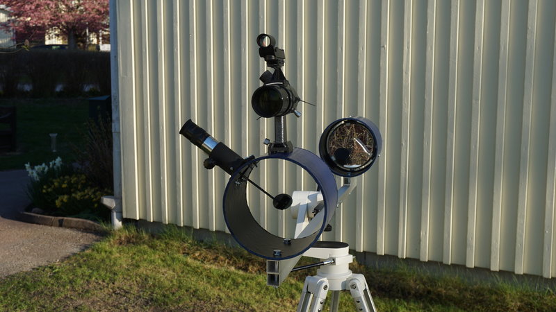

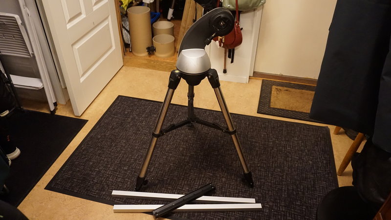

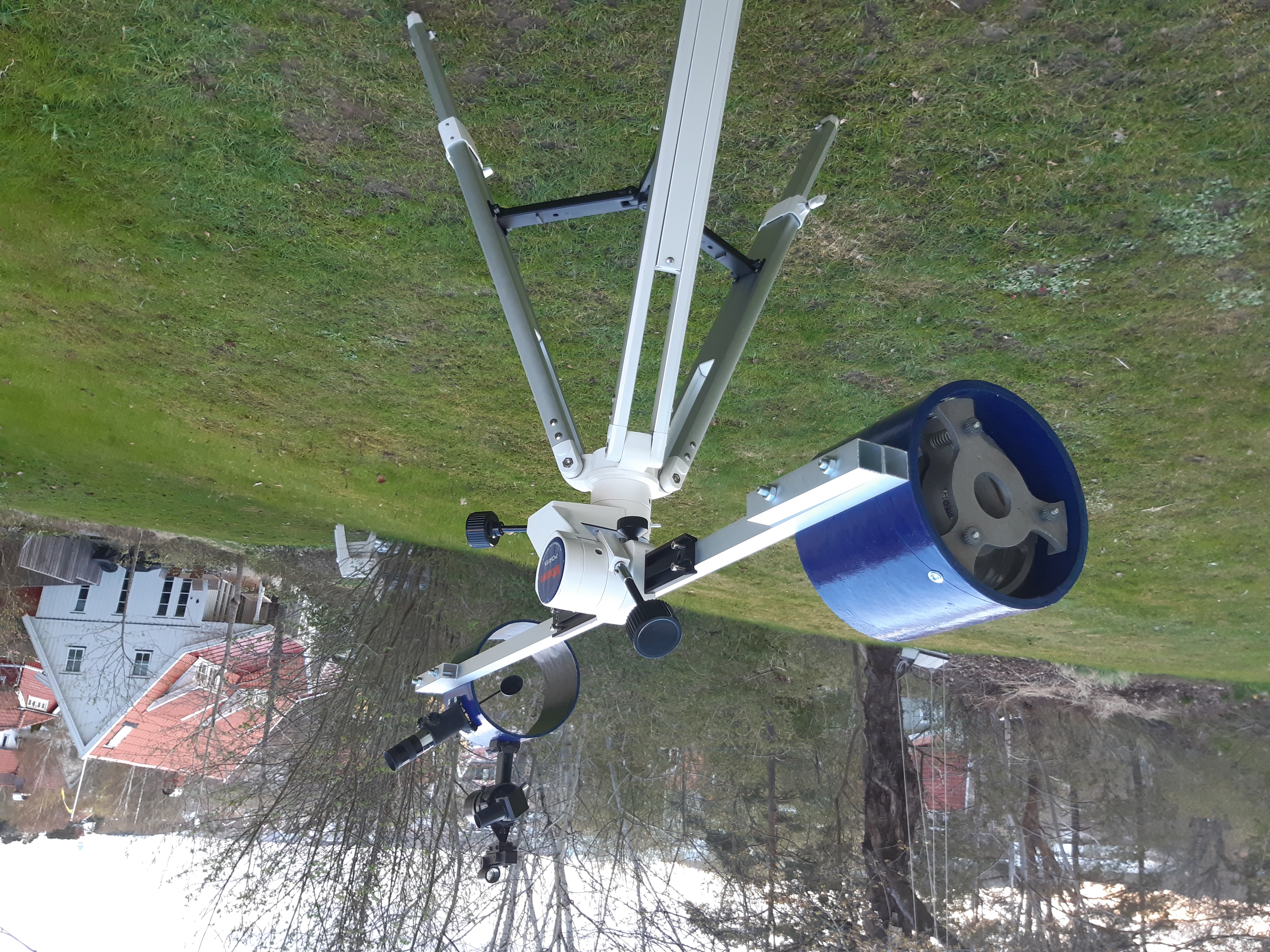

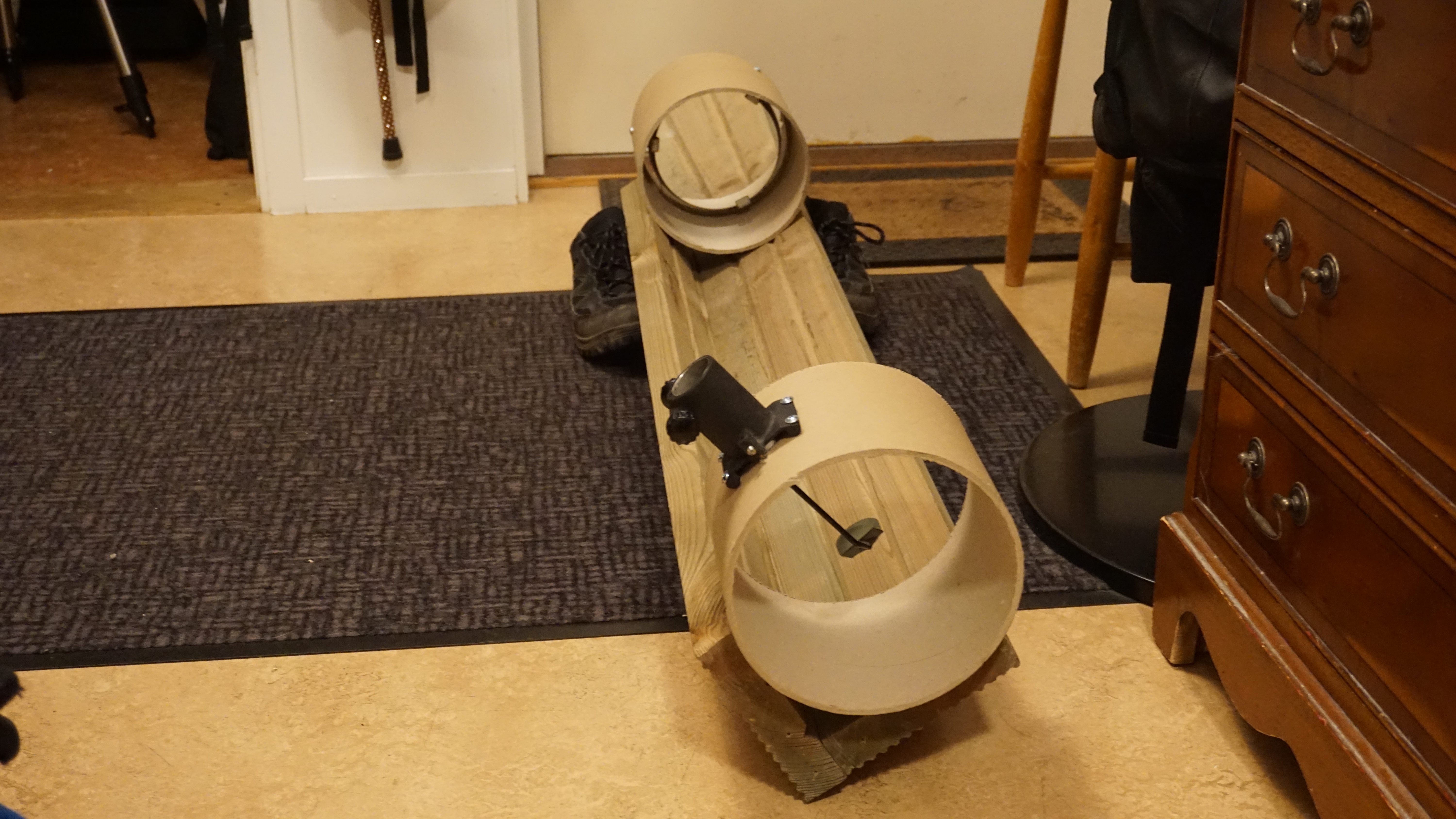

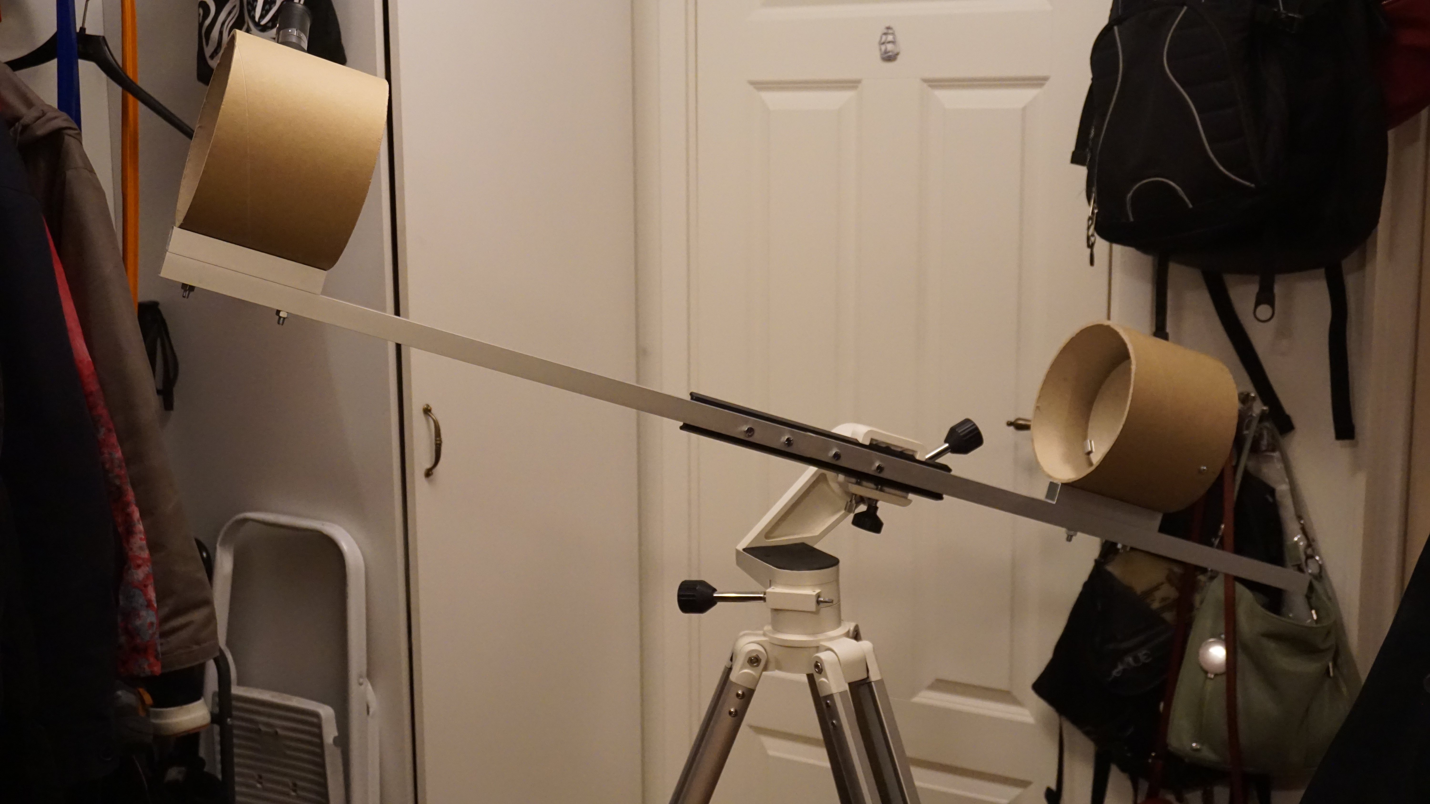

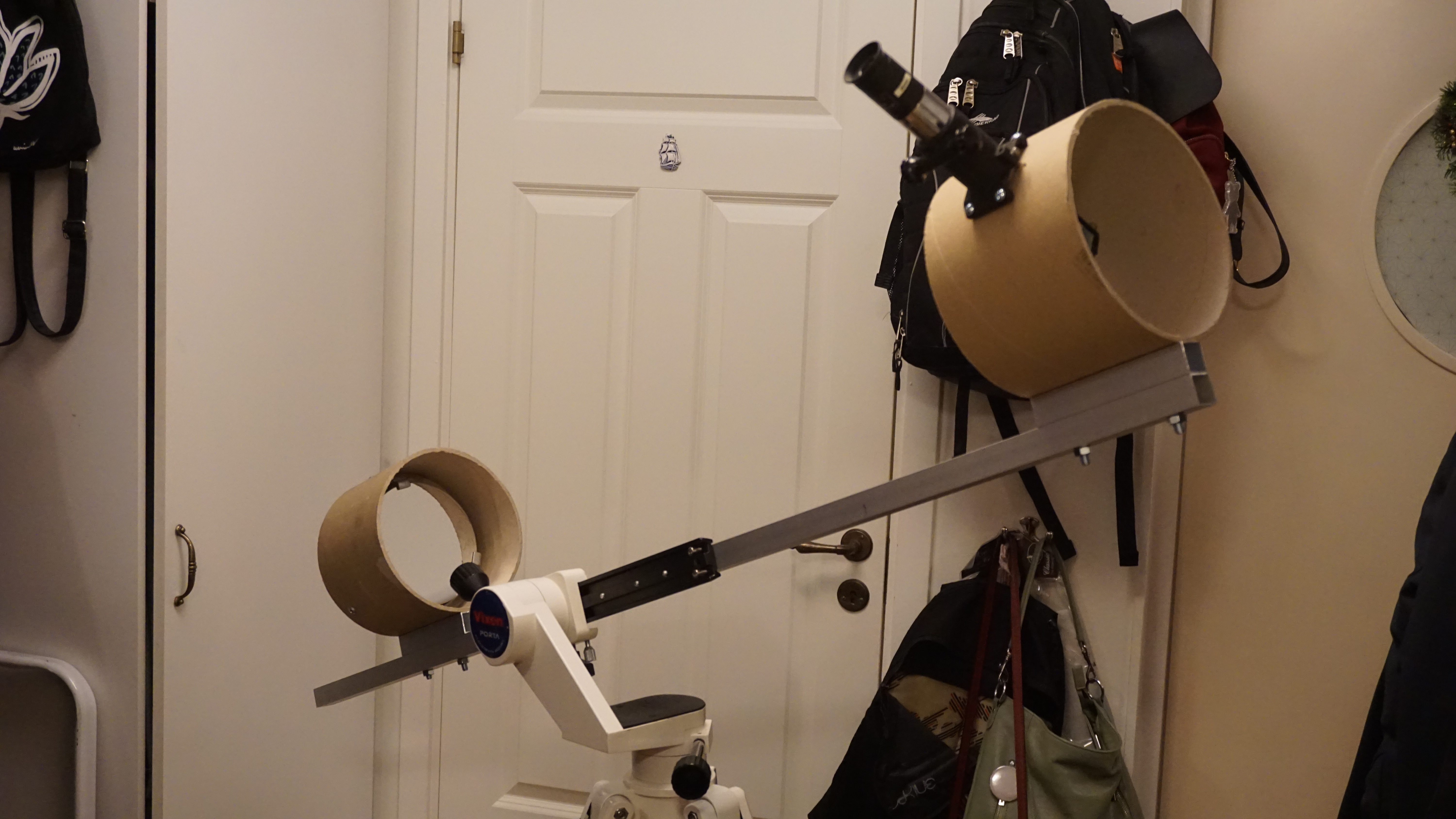

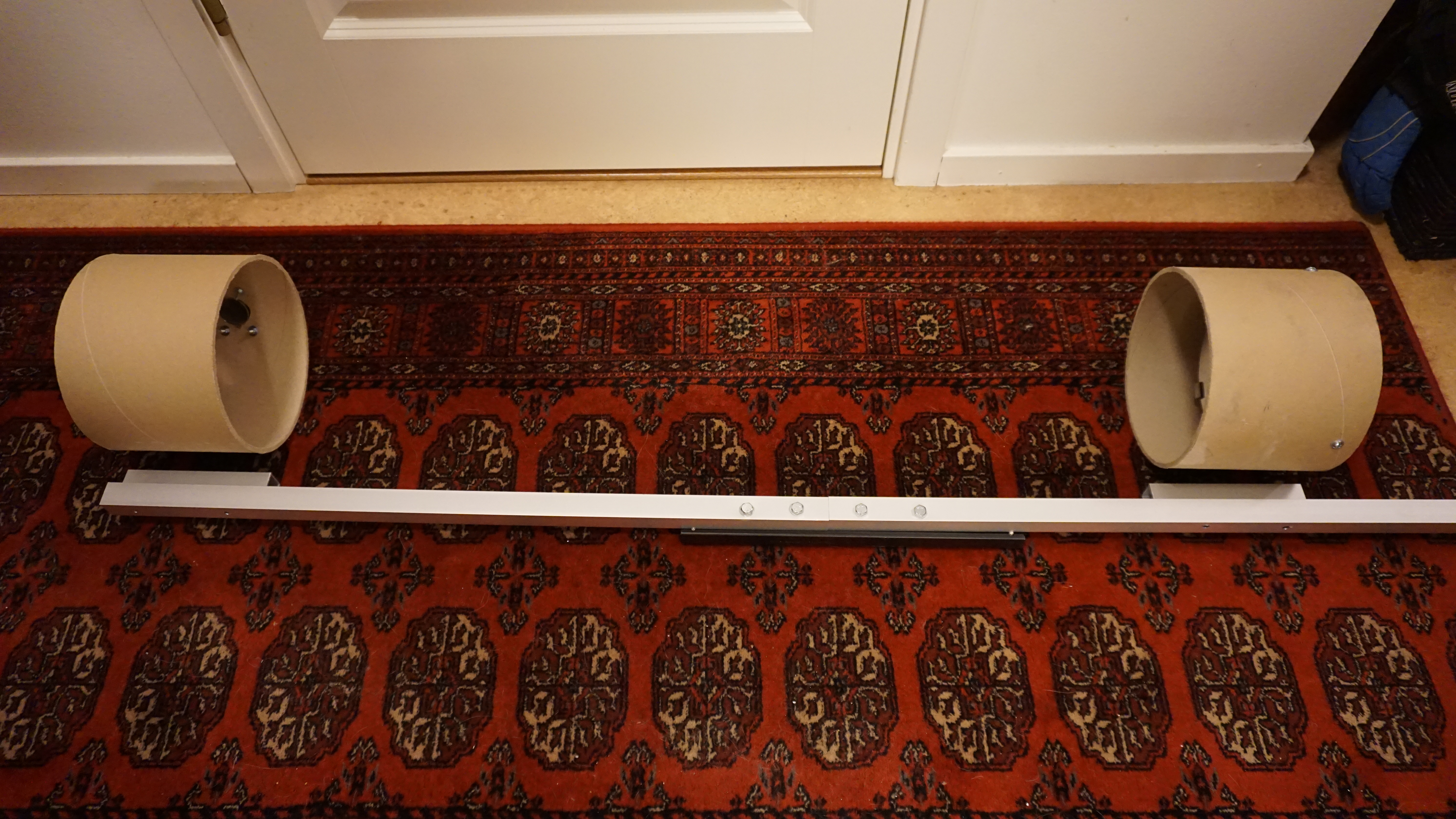

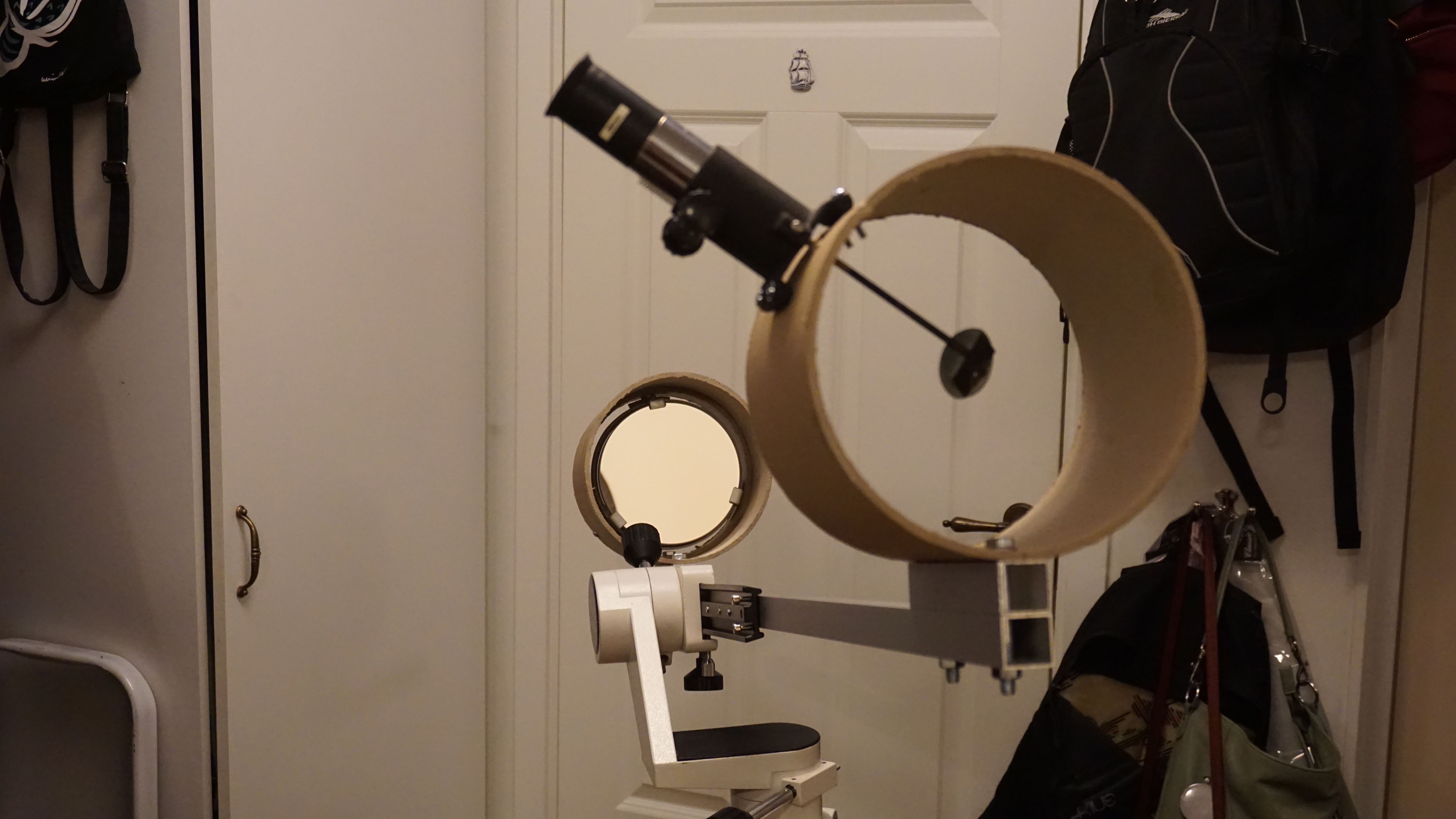

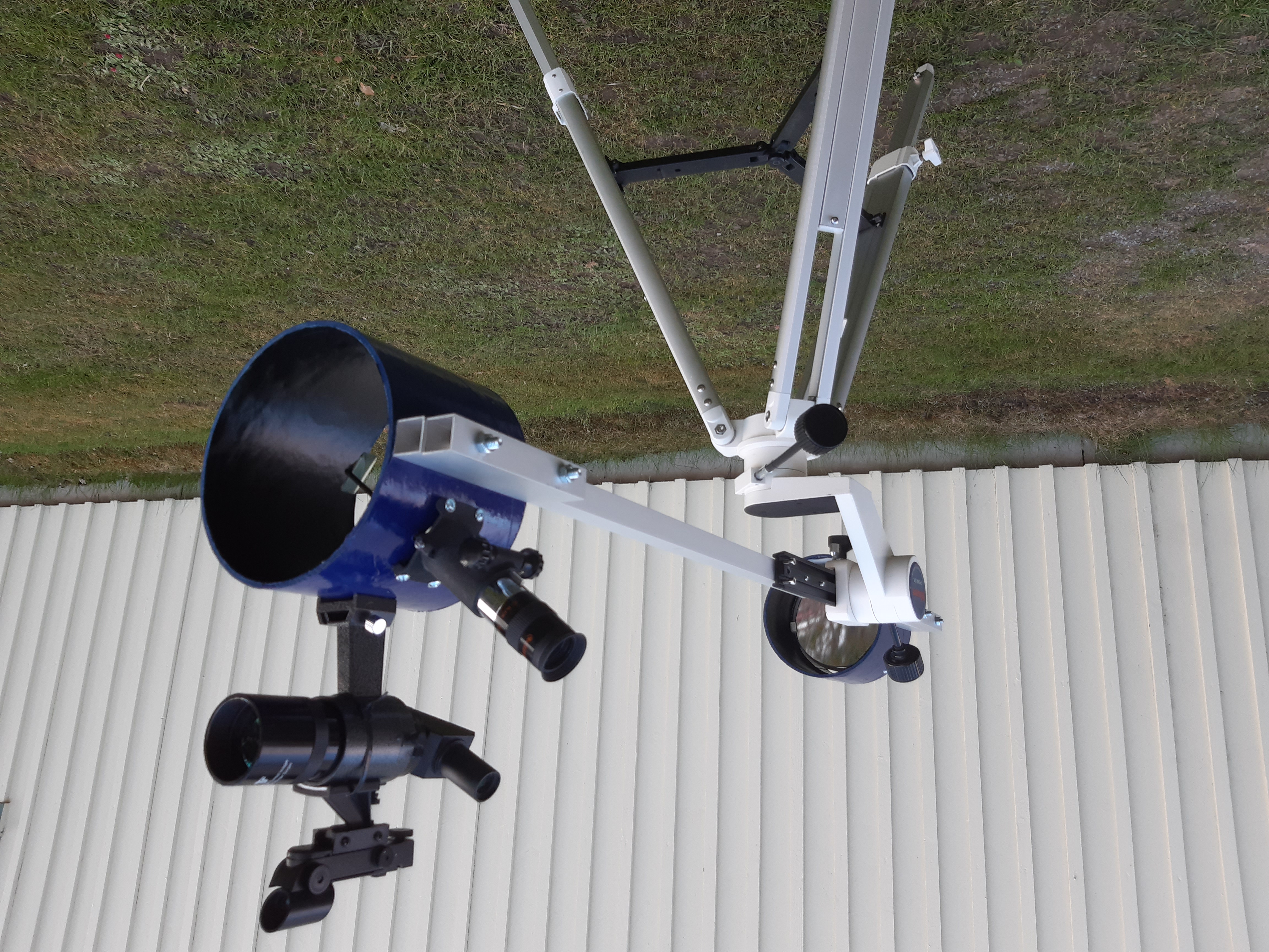

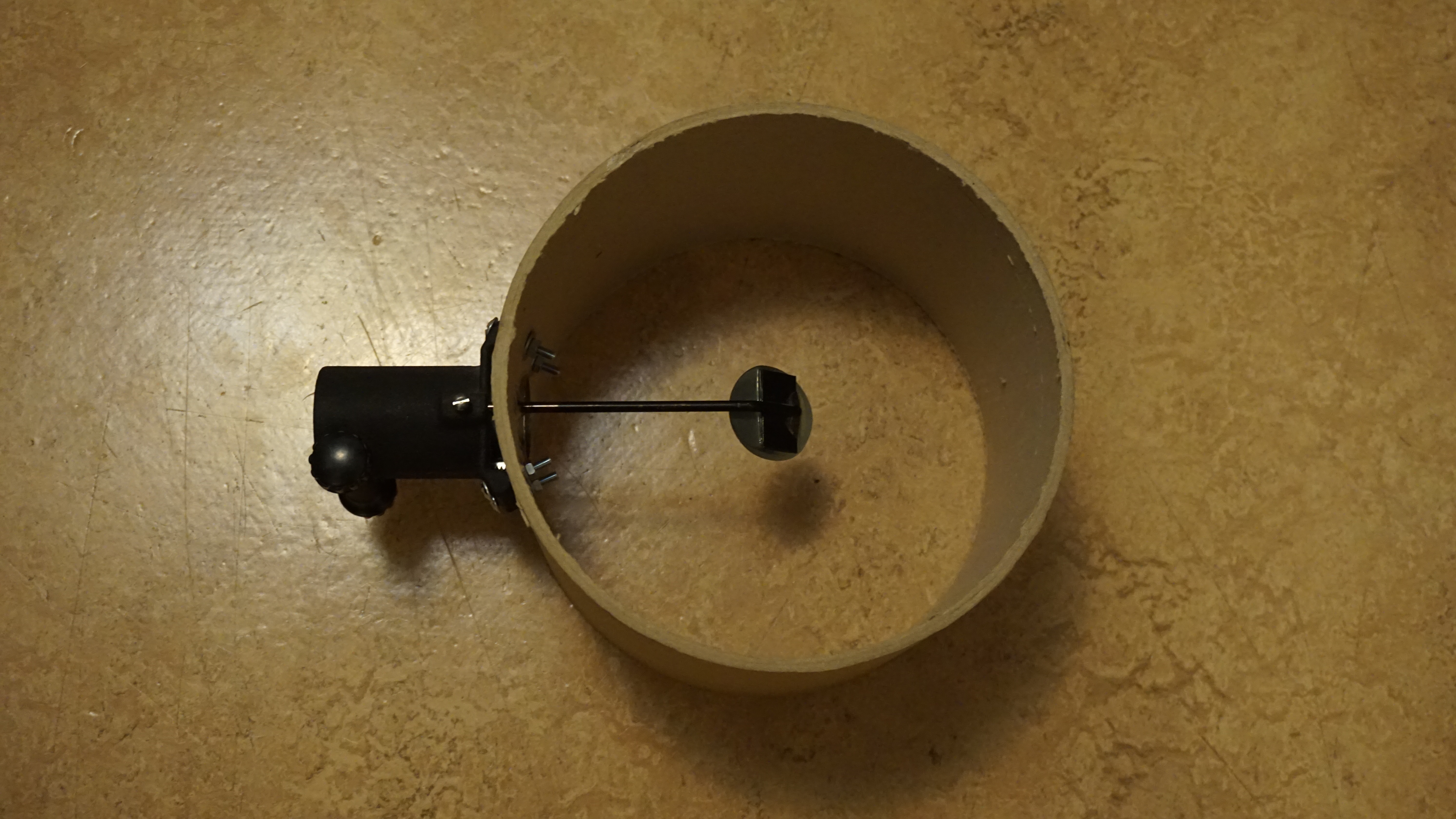

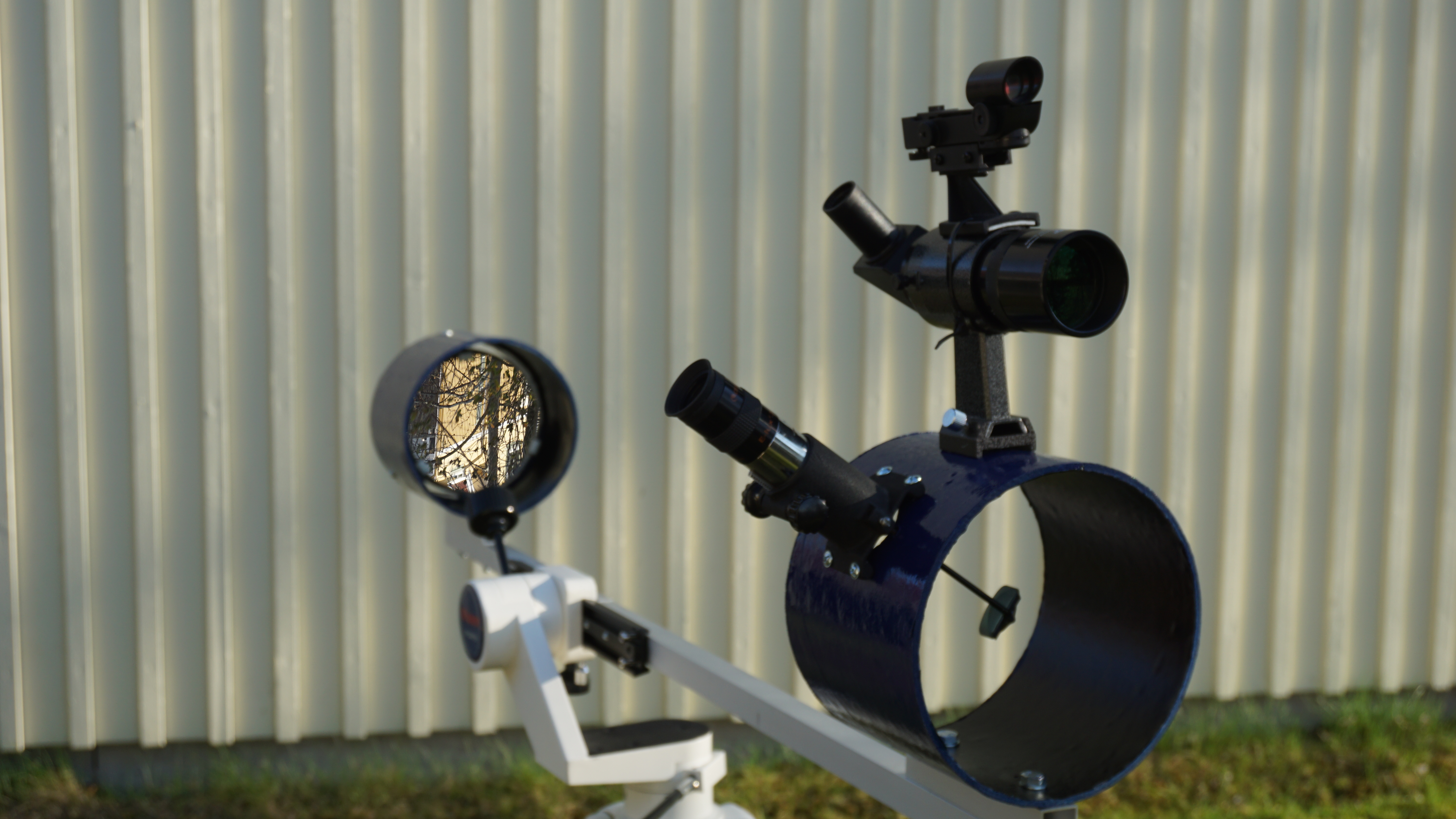

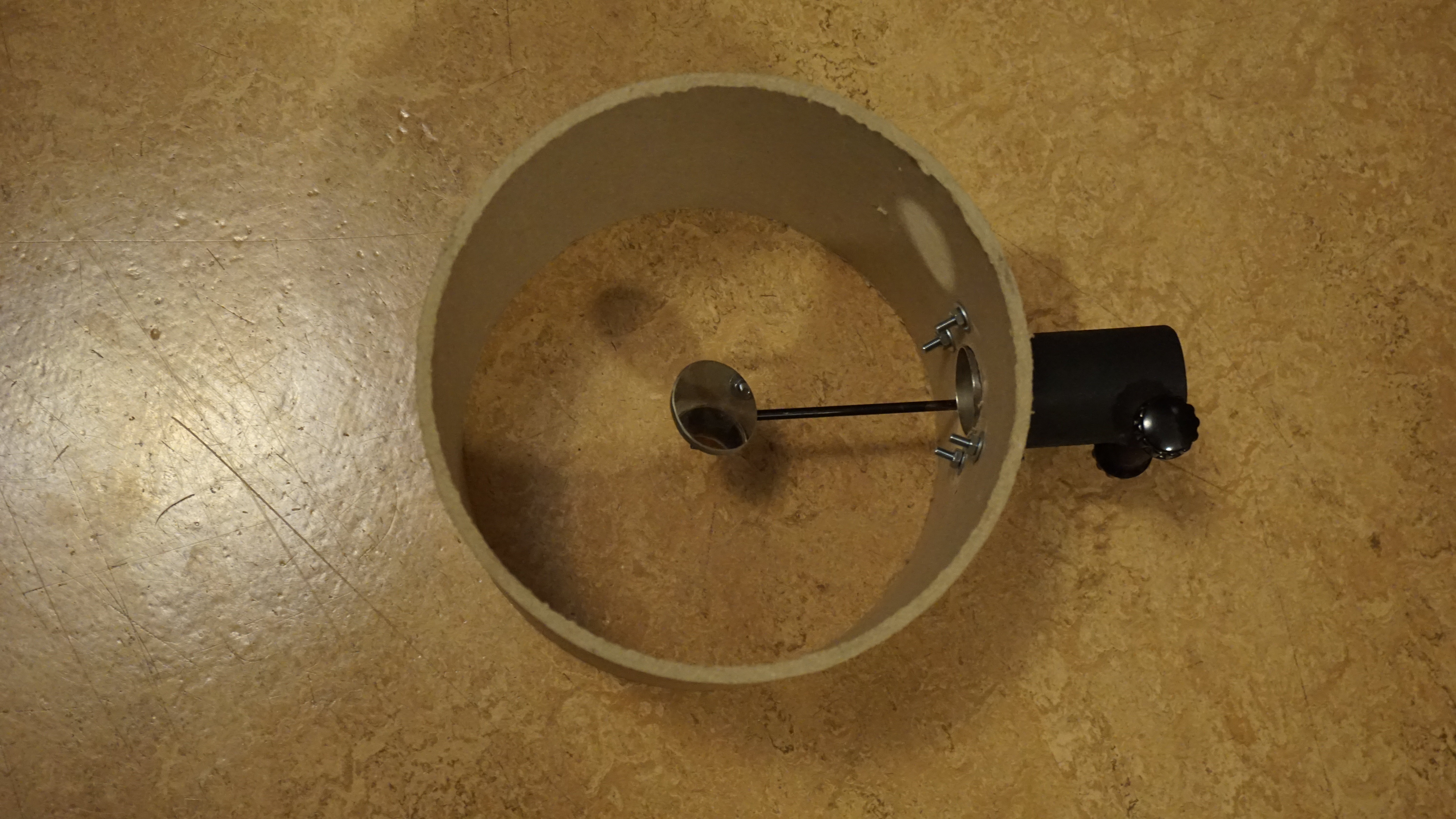

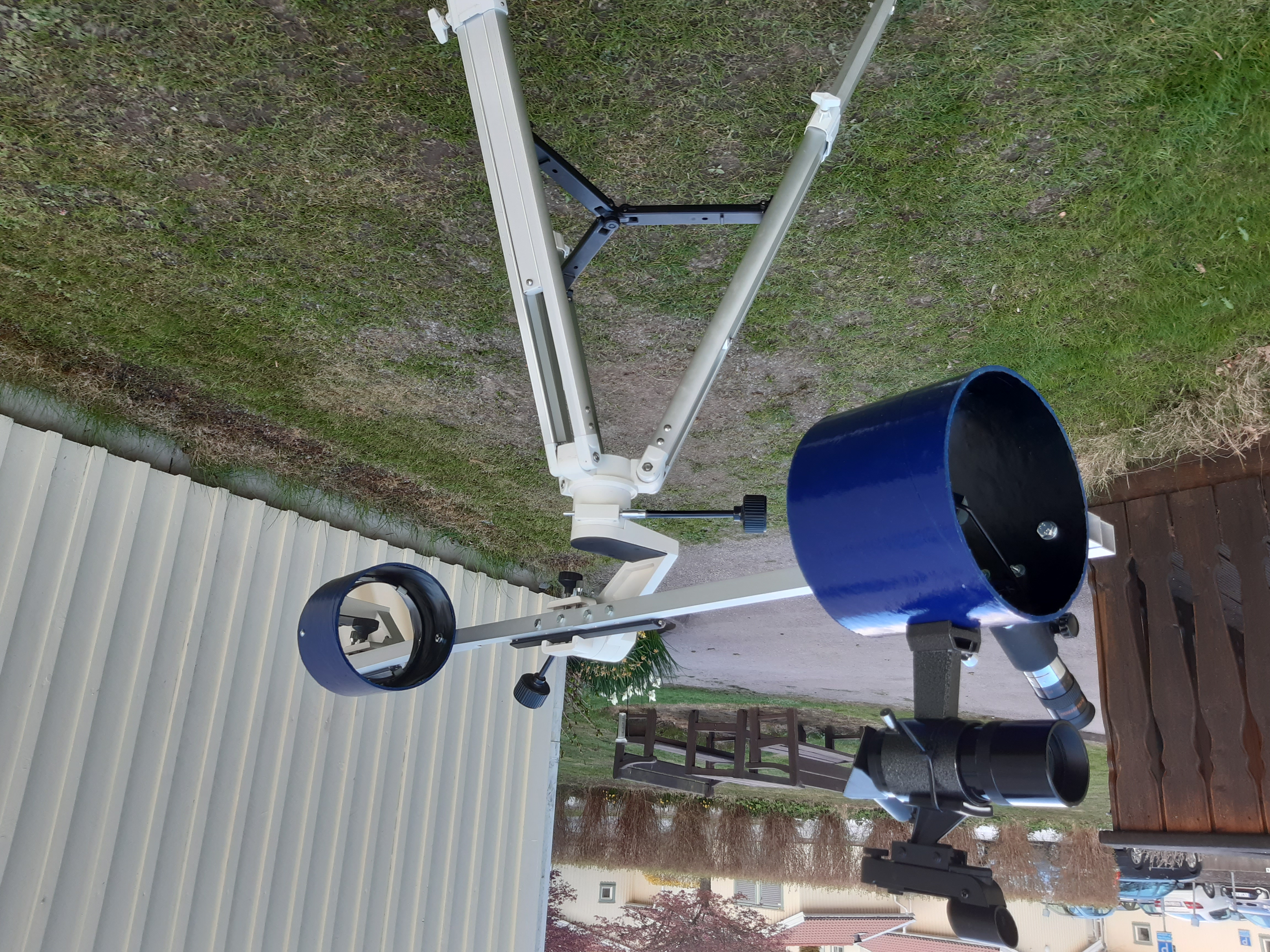

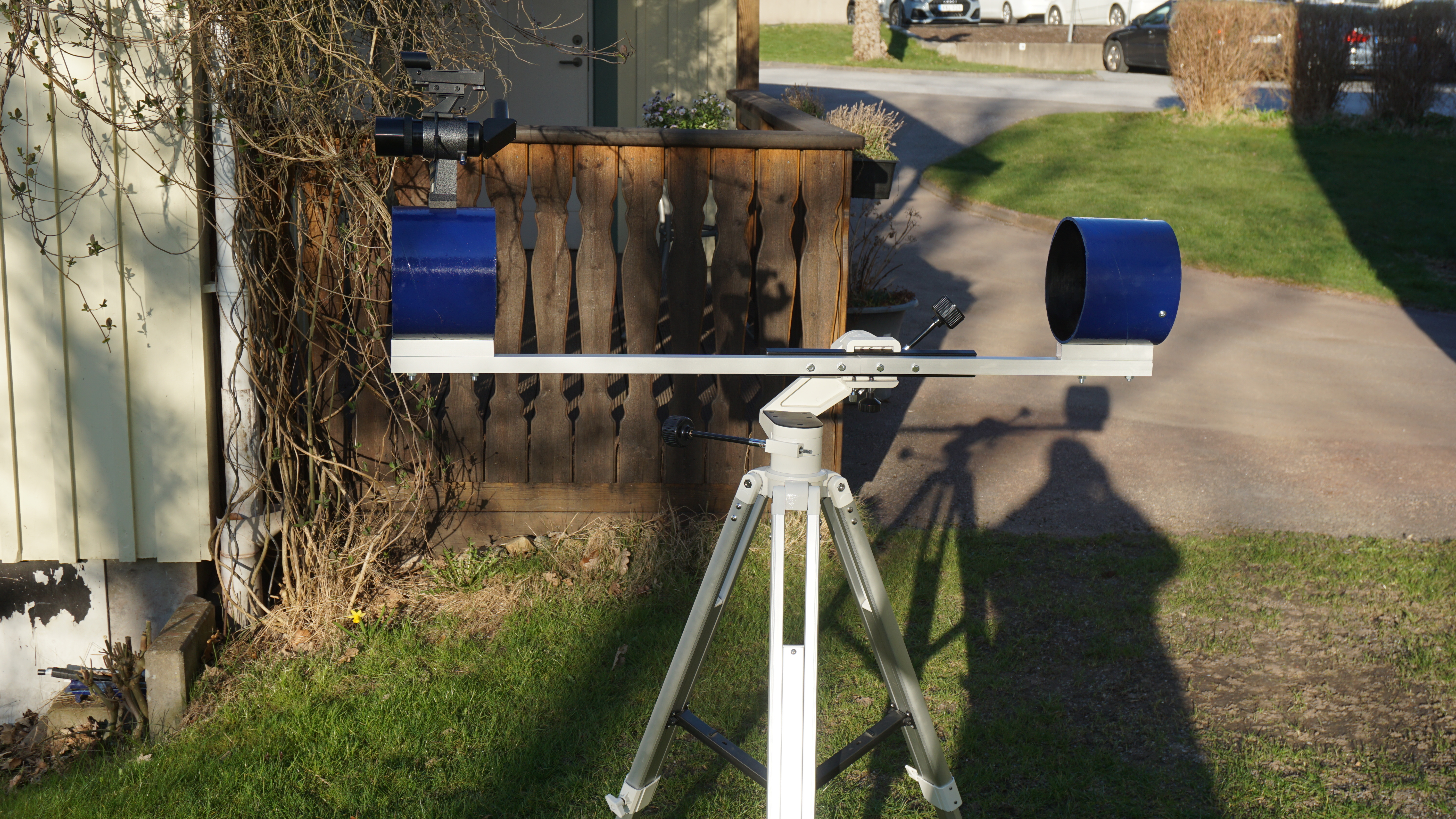

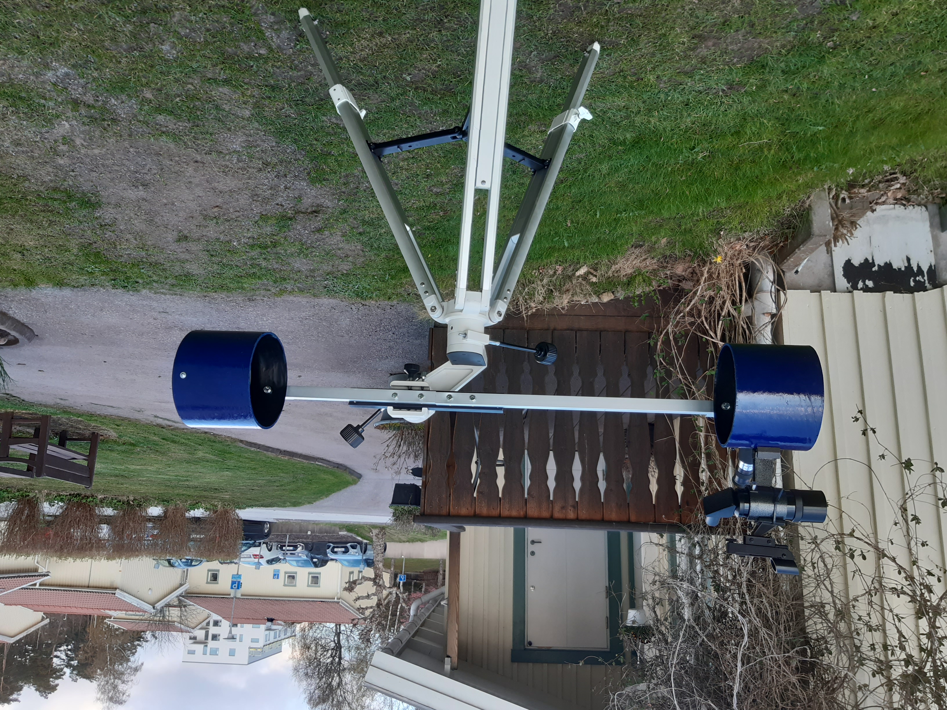

Efter lite funderande och inventerande av mitt "astroskrot" började jag tillverka en alt-az Newton som skall bestå av fram- och bakdel av en tub (tillsågade av ett 200 mm papprör för betongjutning) och monterat på en aluminiumskena som håller ihop det hela. Skenan skall skruvas fast på en Vixenskena och som stativ skall jag använda ett inkomplett skywatcher alt-az stativ där jag har rivit ur motorerna för att minska vikten.

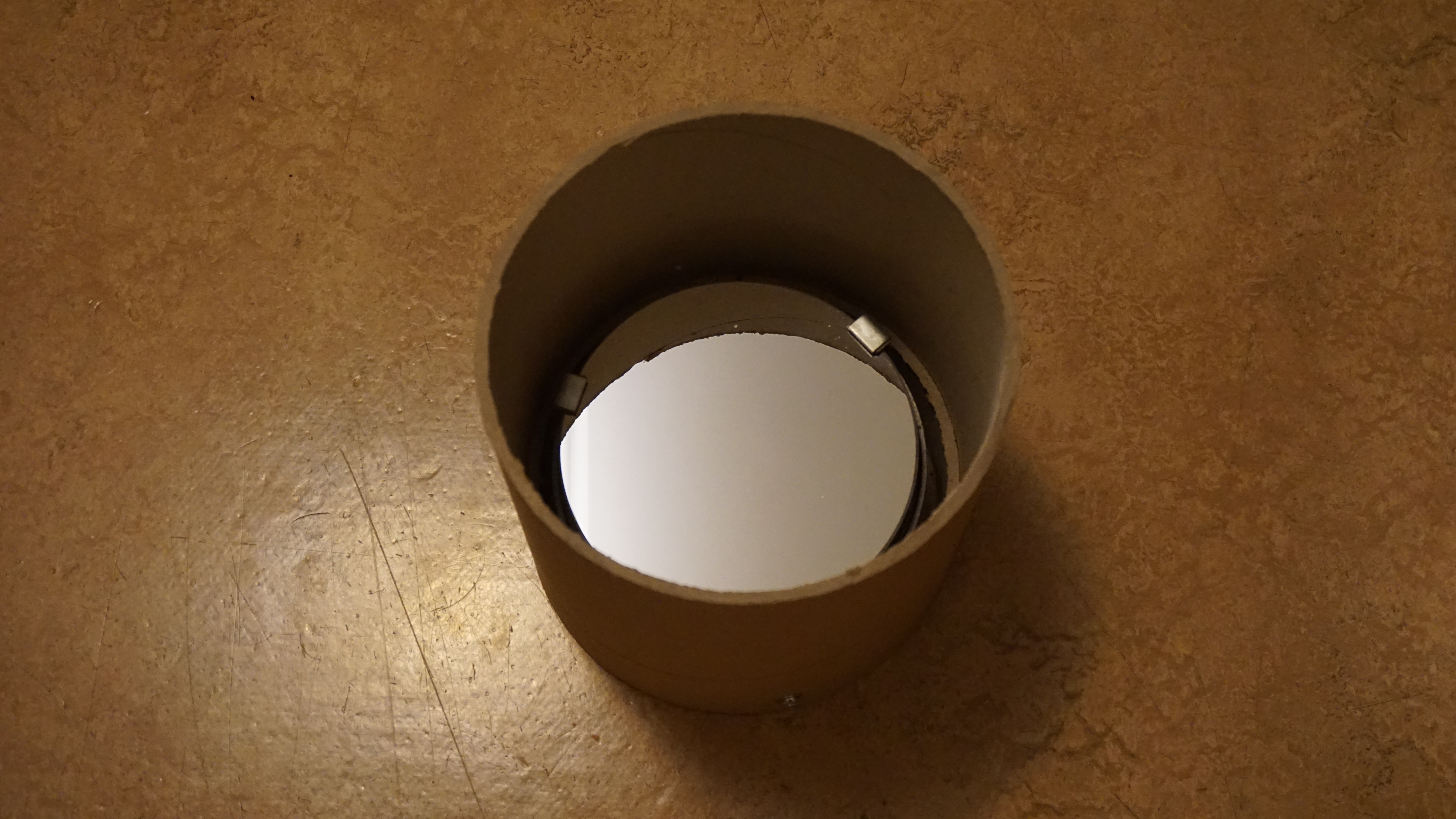

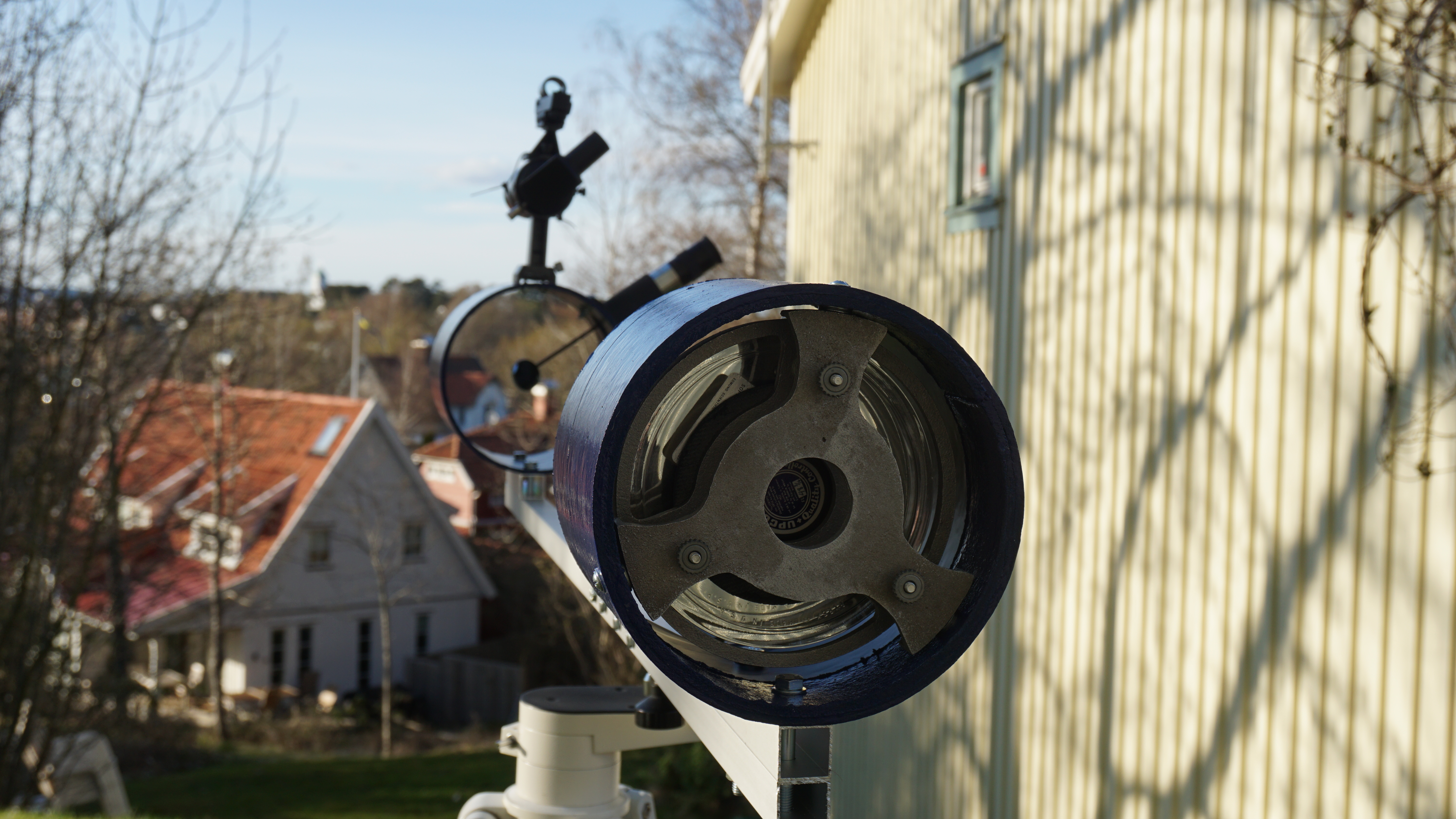

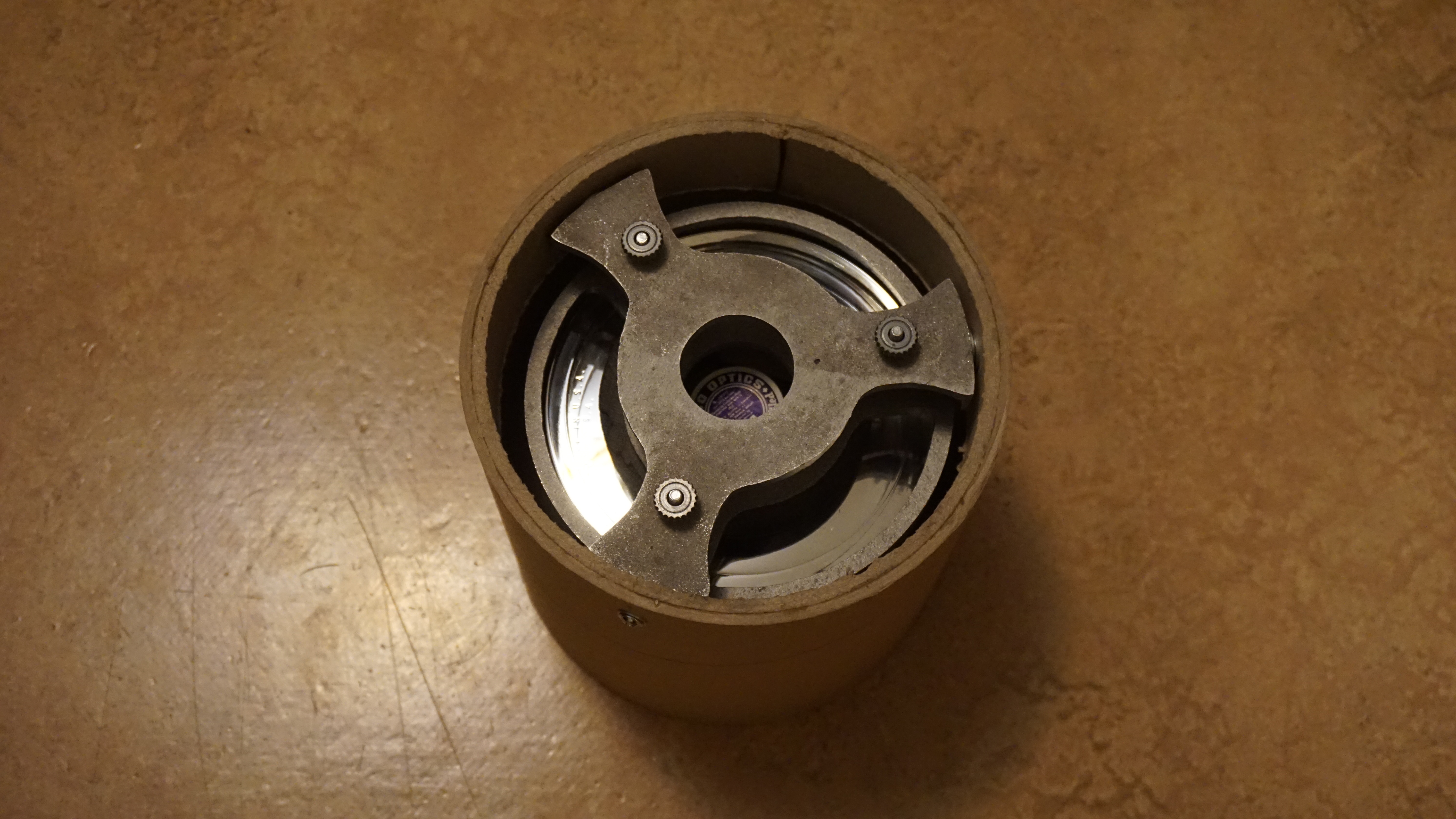

Idag byggde jag själva optiken och kollimerade den med laser i en provvagga varefter jag riktade vaggan ner mot Stenungstorg och läste reklamskyltarna med den
Jag har räknat lite på det och tror att vikten kommer att bli ca 7,5 kg.
