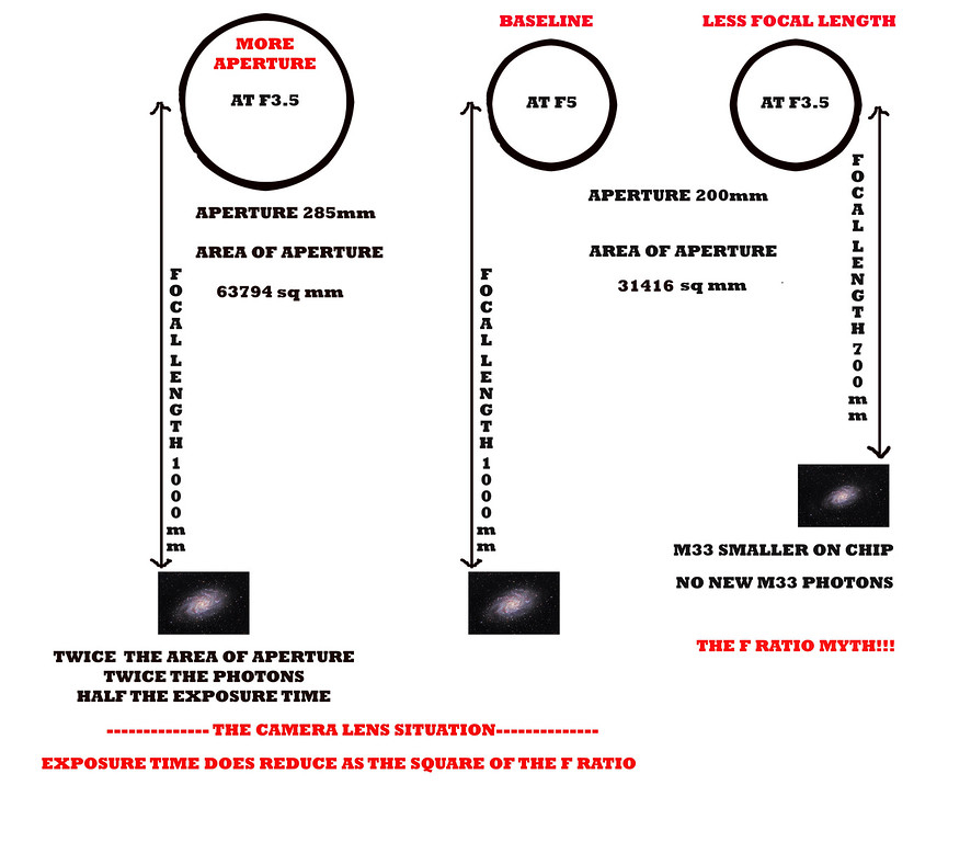

				Satt och funderade lite hur man kan räkna för att jämföra exponeringstid med och utan reducerare.
Alltså, om jag idag kör 300s med min f7 refraktor. Om jag använder en 0,8 reducerare. kan jag då använda 300*0,8=240s för samma exponering? 300*0,65=195s med en 0,65 reducerare.
På Teleskop-express sida står det att denna reducerare (ApexL 0,65) 42% kortare exponeringstid. 300*0,58=174s. Eller hur räknar man egentligen?
