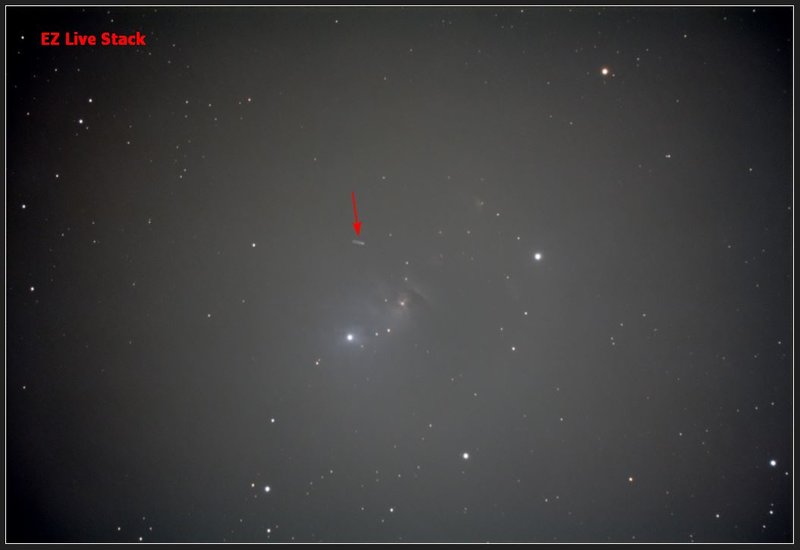

Jag fotar NGC1333 inatt och använder "EZ Live Stack" till PixInsight. Jag noterade på bilden som växte fram att EN stjärna rörde på sig. "Stjärnan" finns inte med på andra foton jag sett av nebulosan, vilket ju inte är så konstigt eftersom det omöjligt kan vara en stjärna.
De registrerade bilderna körde jag därefter i Blink och man ser att den är på väg mot norr.
Här är en länk till en inspelning av skärmen, http://gofile.me/46A8B/EtUGfzuXq" onclick="window.open(this.href);return false;

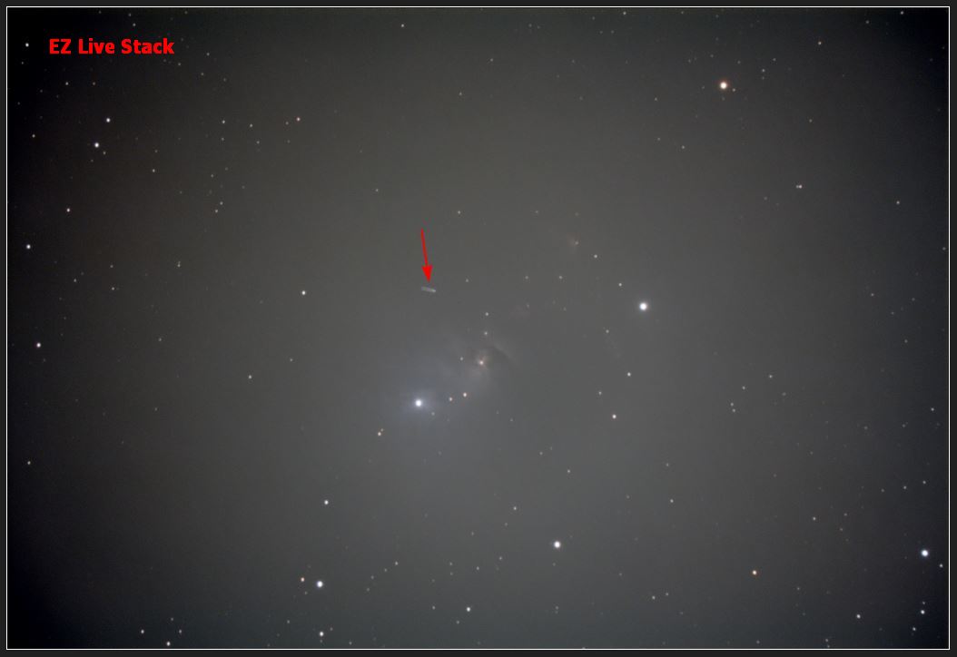

Spåret på bilden nedan och Blink-sekvensen består av 50x120sek, alltså 1h40min. Under den lägger jag ytterligare en. Den är stackad i PixInsight och på totalt 3h05m...
Är här någon som vet vad det kan vara? En stor sten?

Har du kollat Minor Planet Checker?
https://www.minorplanetcenter.net/cgi-bin/checkmp.cgi" onclick="window.open(this.href);return false;
Det är småplaneten (373) Melusina.

Tack Hans! Verkligen intressant. Det är alltså en dvärgplanet som ligger i asteroidbältet mellan Mars och Jupiter. Den är 98km i diameter och gör ett varv runt solen på 5½ år.
Det är första gången jag fångar något sådant. Riktigt roligt, annars brukar ju saker som rör sig över astrofotot mest vara irriterande...

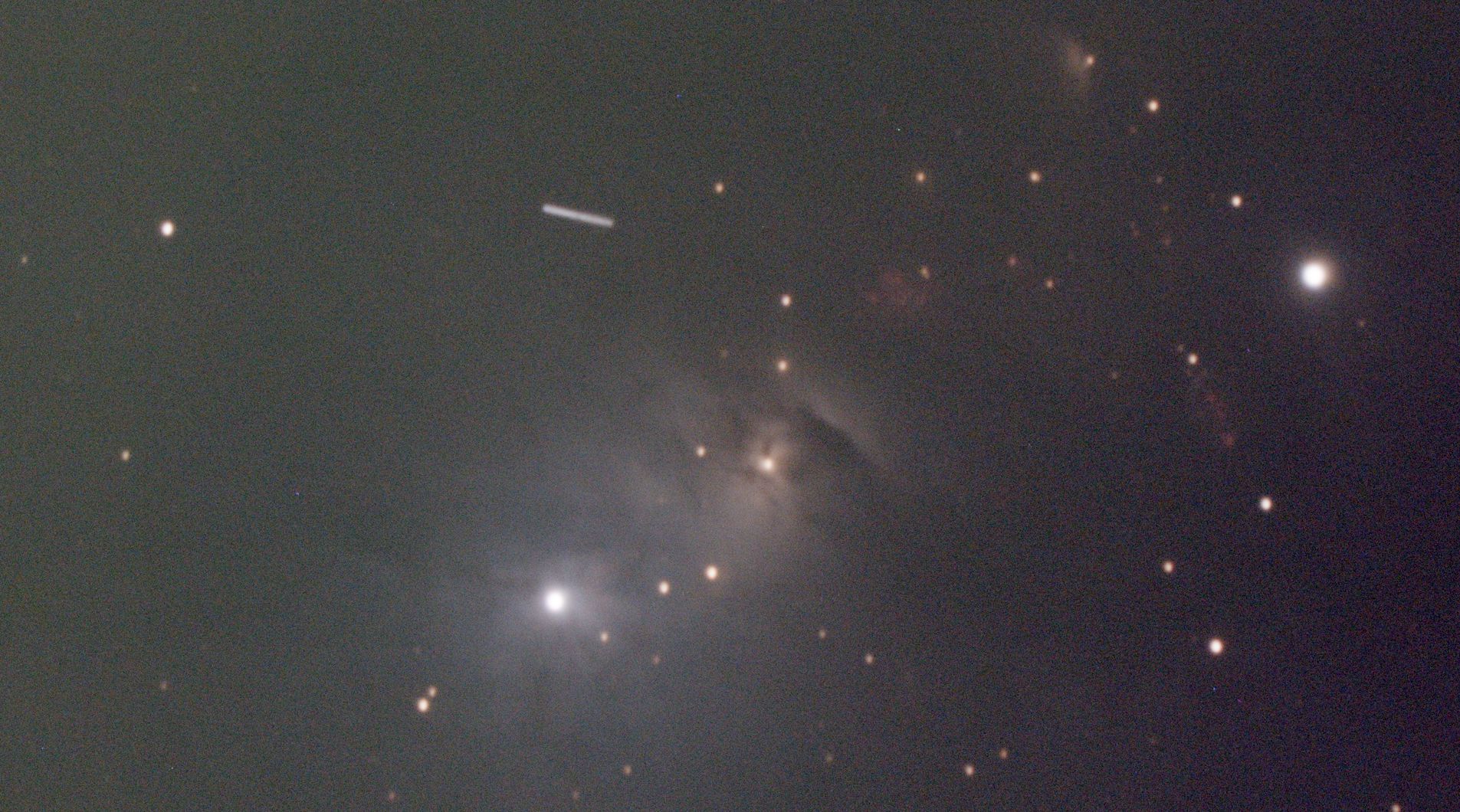

Javisst, bilden tycker jag blir extra intressant genom närvaron av en småplanet! Minor Planet Checker tror jag är det enda stället där man online snabbt kan identifiera småplaneter.
(Dvärgplaneterna är bara fem till antalet: Pluto, Ceres, Eris, Haumea och Makemake)
Jag lånade förresten en del av din bild i tråden ”Dagens AN-gåta”.

Rätt Hans, det jag hittade om Melusina beskriver den ju faktiskt bara som en asteroid. Jag förhastade mig en aning och tyckte "dvärgplanet" lät bra
"Minor Planet Checker" var lite krånglig. Jag fick inget riktigt svar, men så kom jag inte i säng förrän 05 heller. Skall titta närmare på den.
Jag hoppas få ett par nätter till på NGC1333 innan jag börjar med bildbehandlingen. Jag skall försöka göra en med och en utan Melusina...

Anders:
Den detalj i Minor Planet Checker som är lite lurig är de tre rutorna där man ska ange tiden. Det ska vara enligt mönstret:
Första rutan: 2020
Andra rutan: 09
Tredje rutan: 23.78
Observera alltså att datumet (tredje rutan) ges med decimaler av dygnet UT, med decimalpunkt. Man skriver alltså inte in timmar och minuter någonstans.
Nebulosans koordinater googlade jag helt enkelt fram, det kändes lätt och behändigt i detta fall, innan jag konsulterade Minor Planet Checker.
För att se hur småplaneten låg i förhållande till nebulosan vid den aktuella tidpunkten så skrev jag in småplanetens koordinater enligt Minor Planet Checker i AAVSOs kartmaskin (jag valde varianten med DSS-foto):
https://www.aavso.org/apps/vsp/" onclick="window.open(this.href);return false;
Och då såg jag omedelbart att det var rätt position. Hela processen tog bara några minuter.
