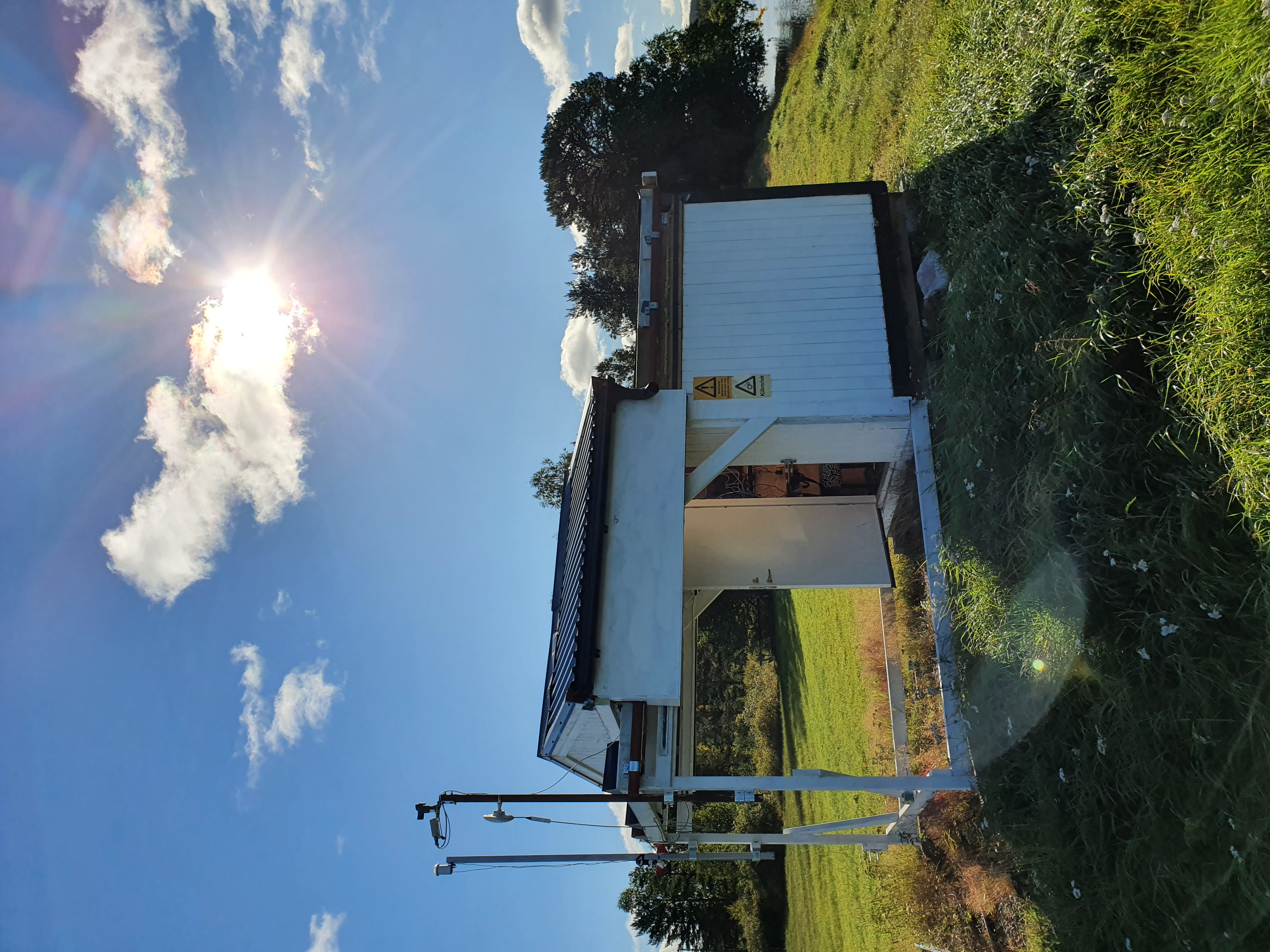

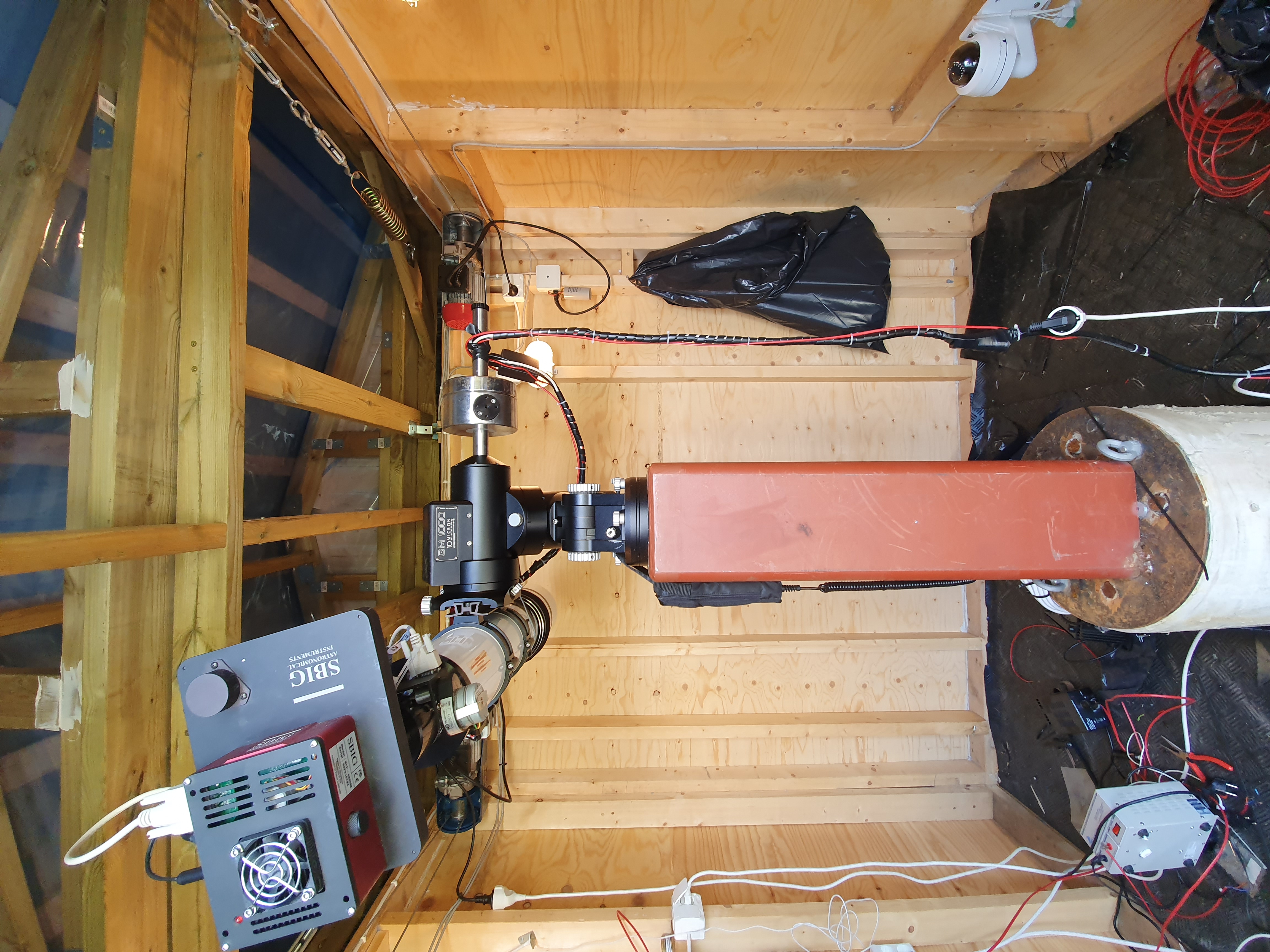

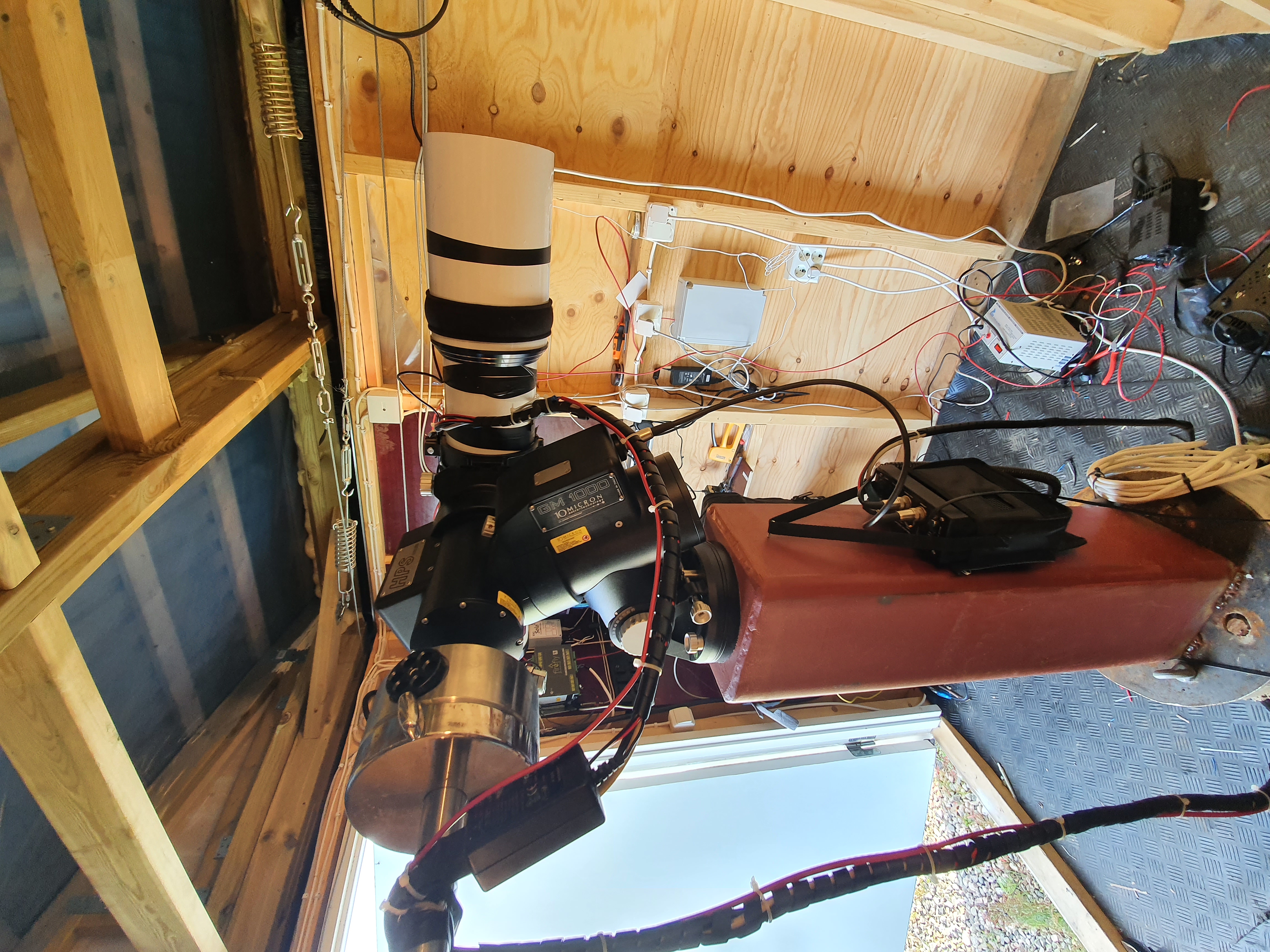

Då jag tänkt köpa en rigg på södra halvklotet och kombinera med något mer portabelt här hemma lägger jag ut en intressekoll - försäljning av hemmabyggt observatorium för helautomatiserad / fjärr- eller lokaldrift. Delar upp allt i några subkategorier som blir försäljningsobjekten, alltså inget kan köpas löst ur dessa.

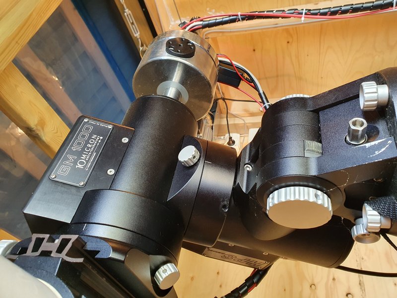

Montering - 65000:-

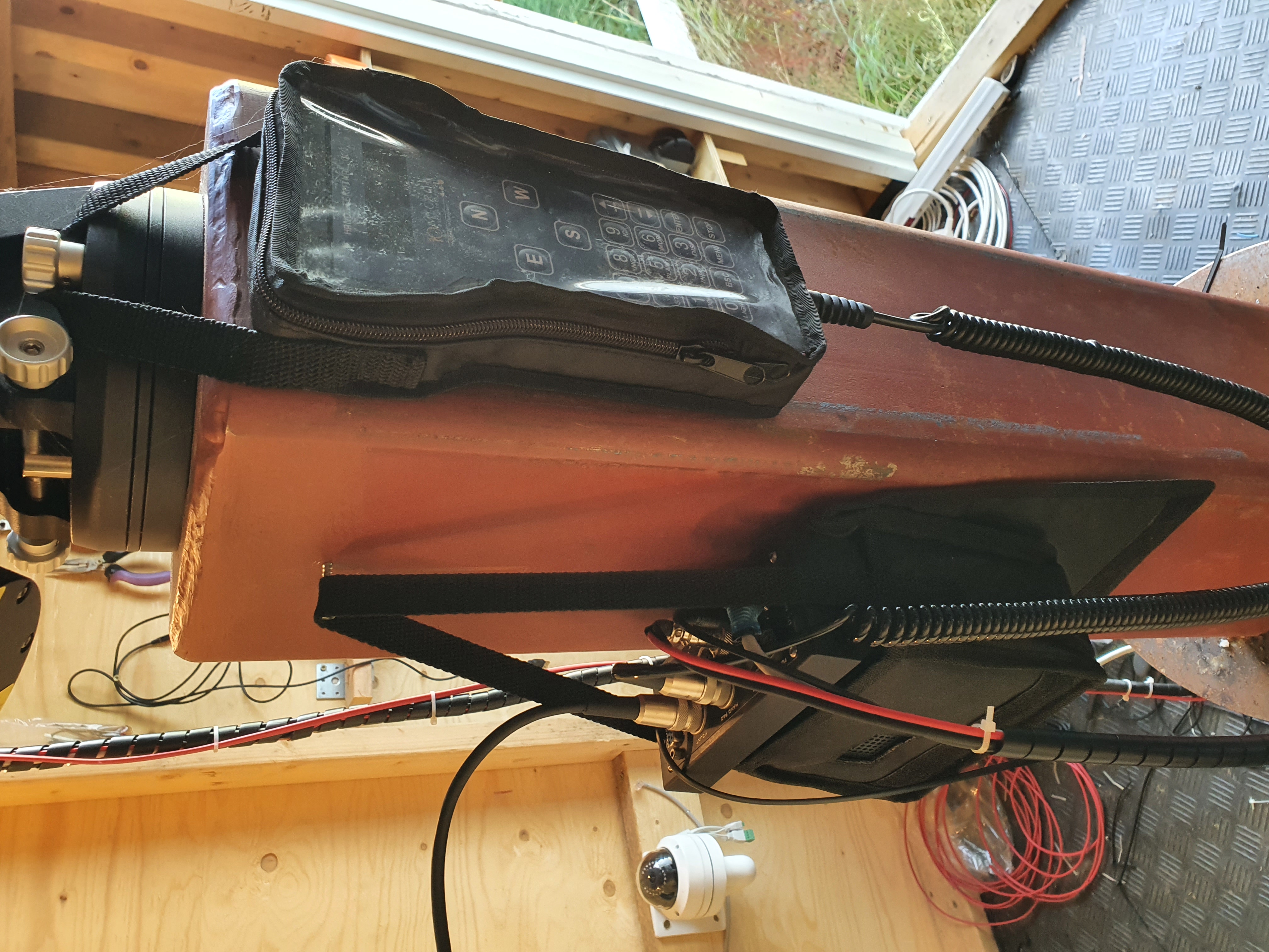

10-Micron GM1000HPS - inköpt 2015, servad och uppgraderad hos 10 Micron i Italien 2017 där även kretskort byttes ut mot köldtåligare modell.
Motvikter
Pirplatta
Matningsaggregat
Teleskop - 6500- (säljes endast om Obs eller montering blivit såld(a))

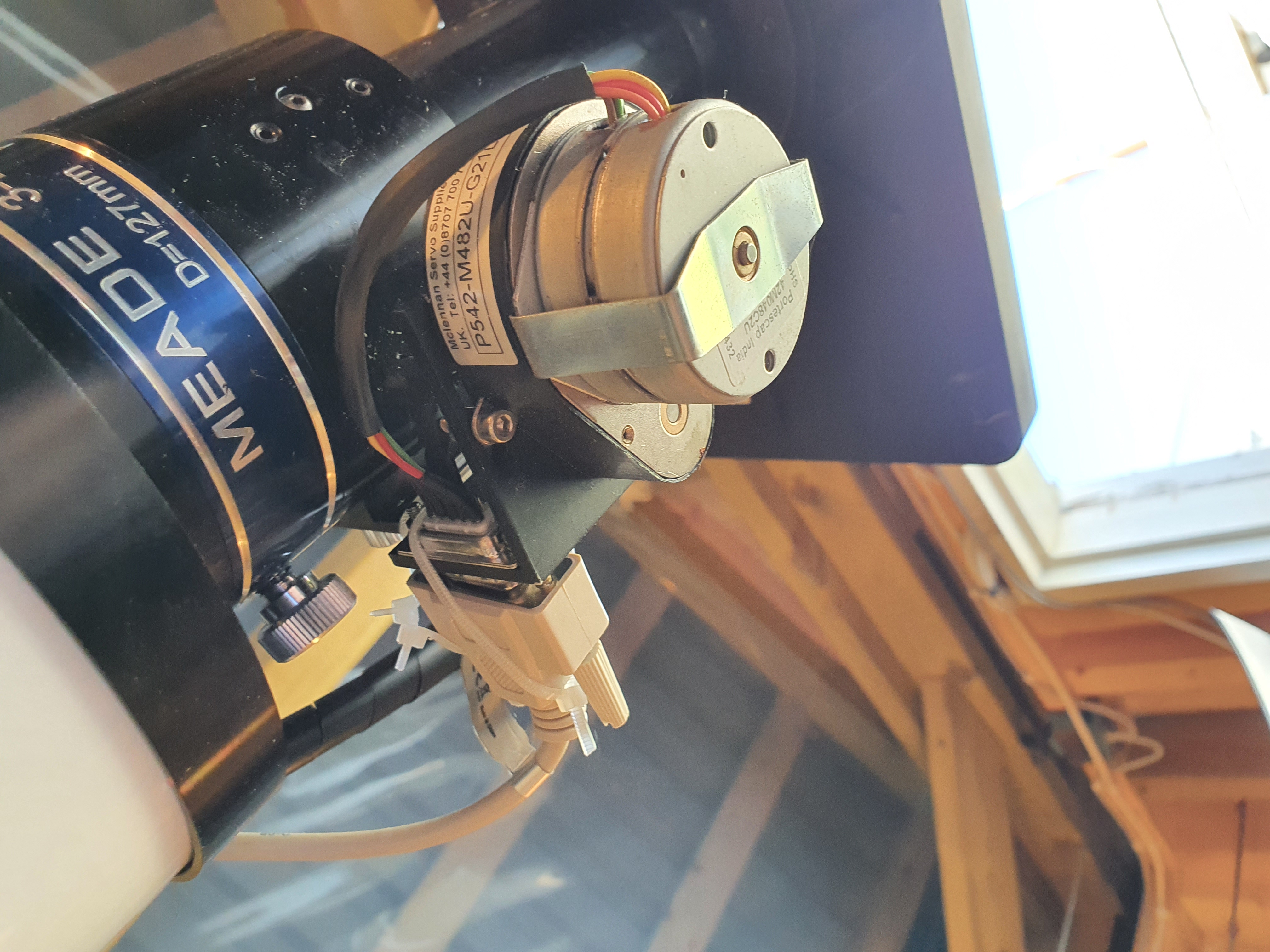

Meade APO 127mm - presterar fint med minimal flex
Lakeside motorfokus med custom adapter ingår.
Alu-låda

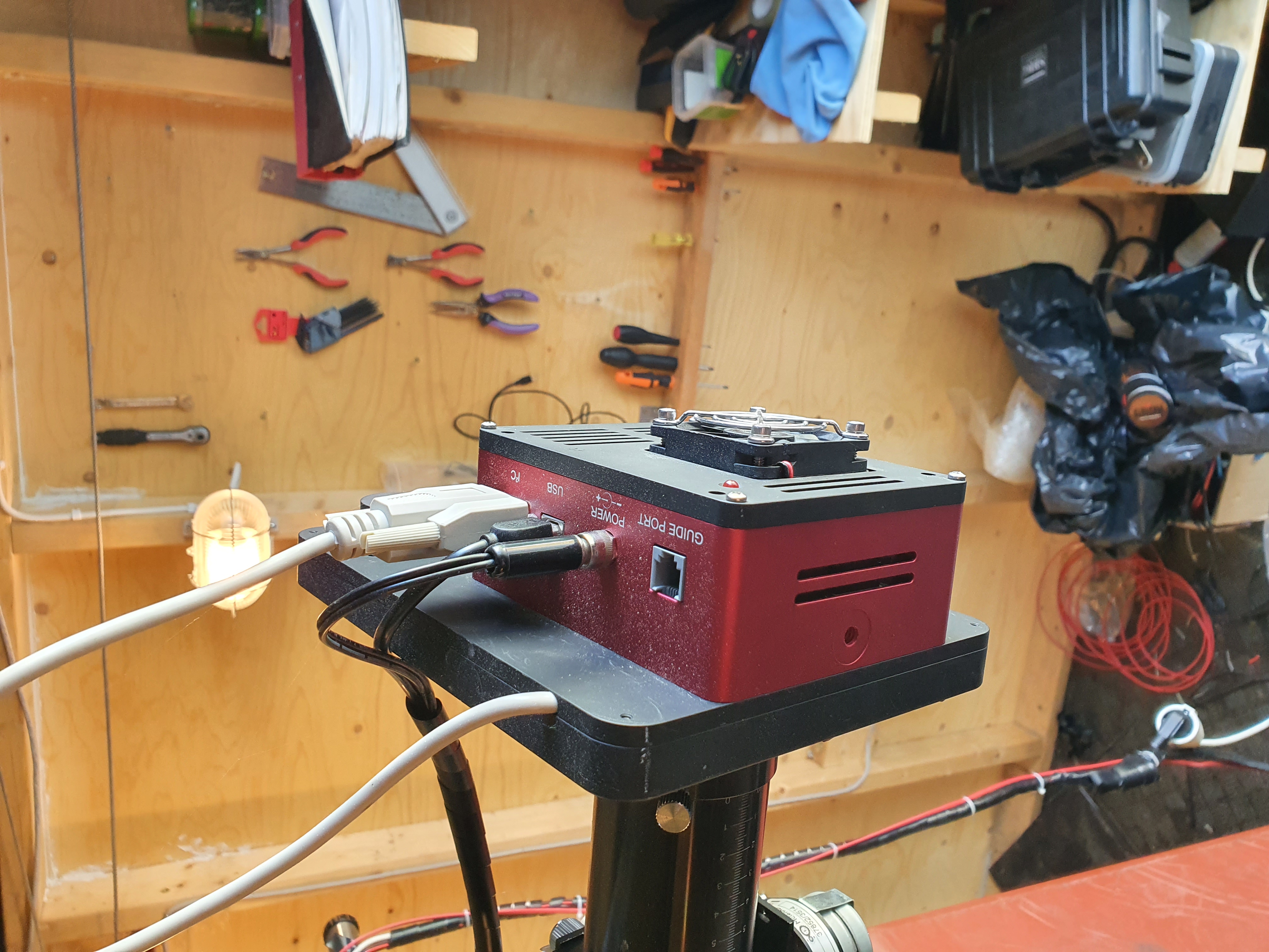

Kamera - 6000:- (säljes endast om Obs eller montering blir sålt)
SBIG STF8300M
Filterhjul 8
LRGB + HA, O3, S2 - 36mm filter

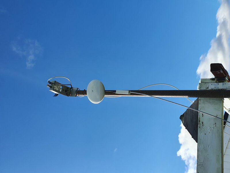

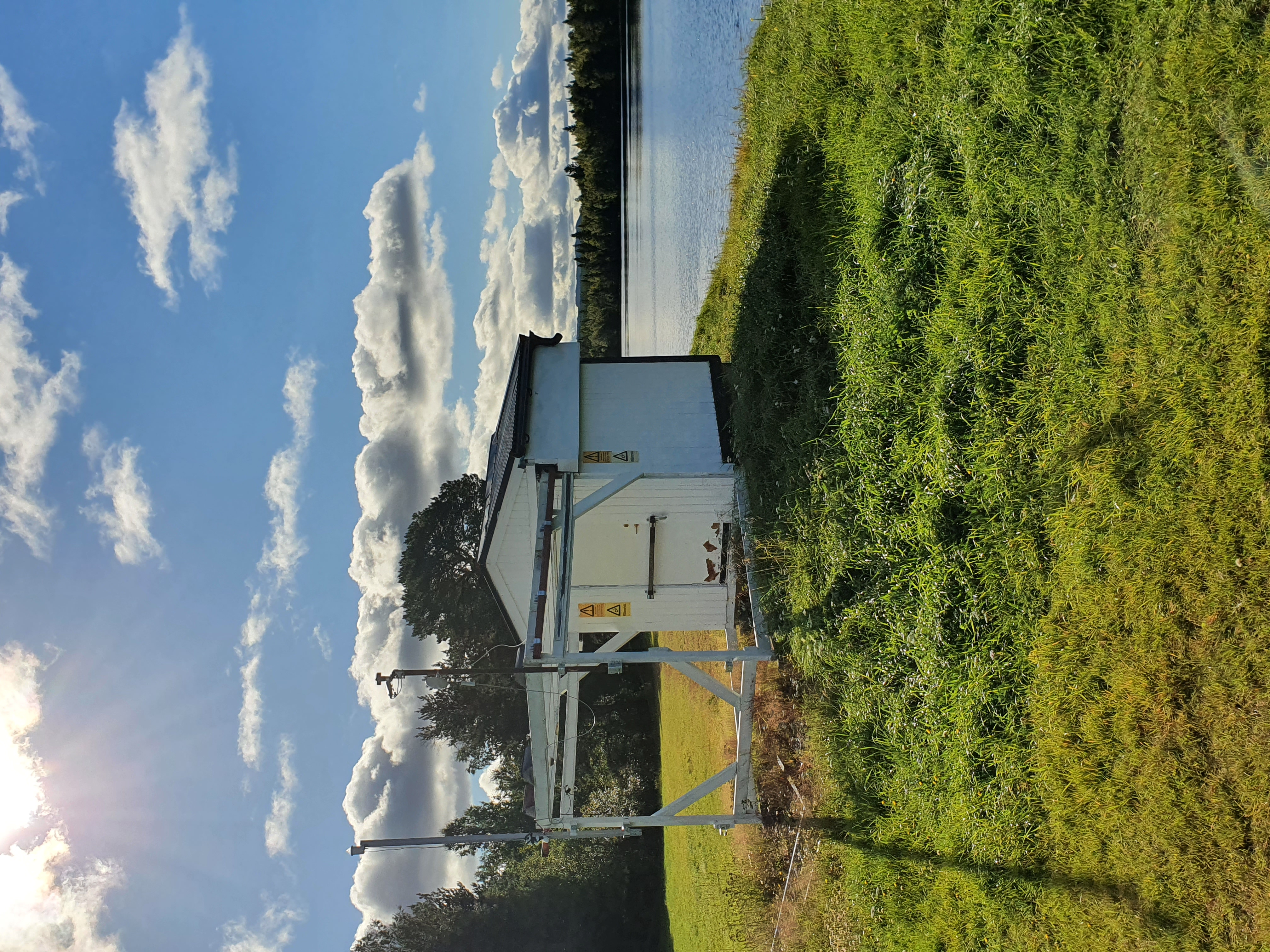

Observatorium - 45000:- (frakt kan ordnas)

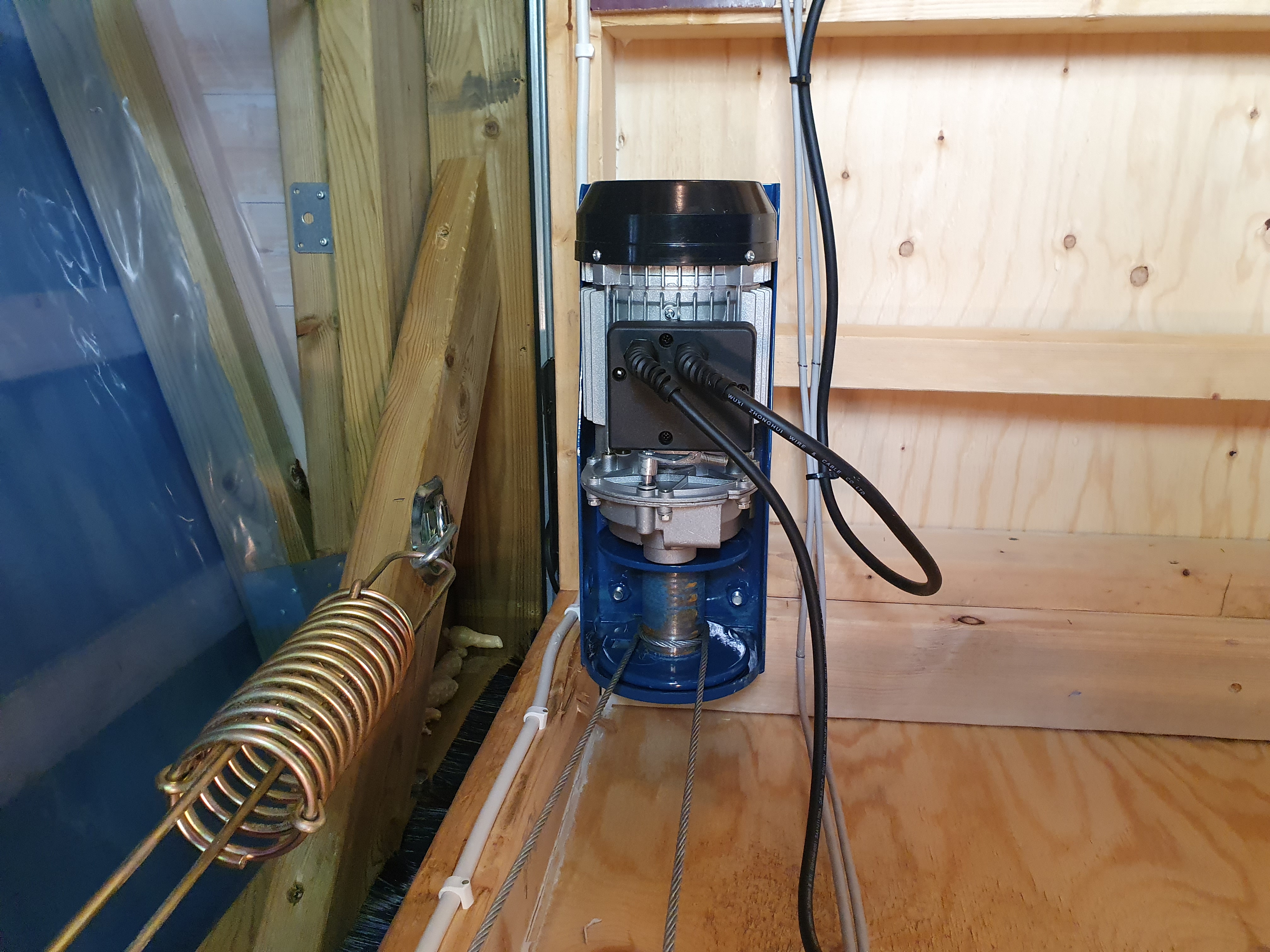

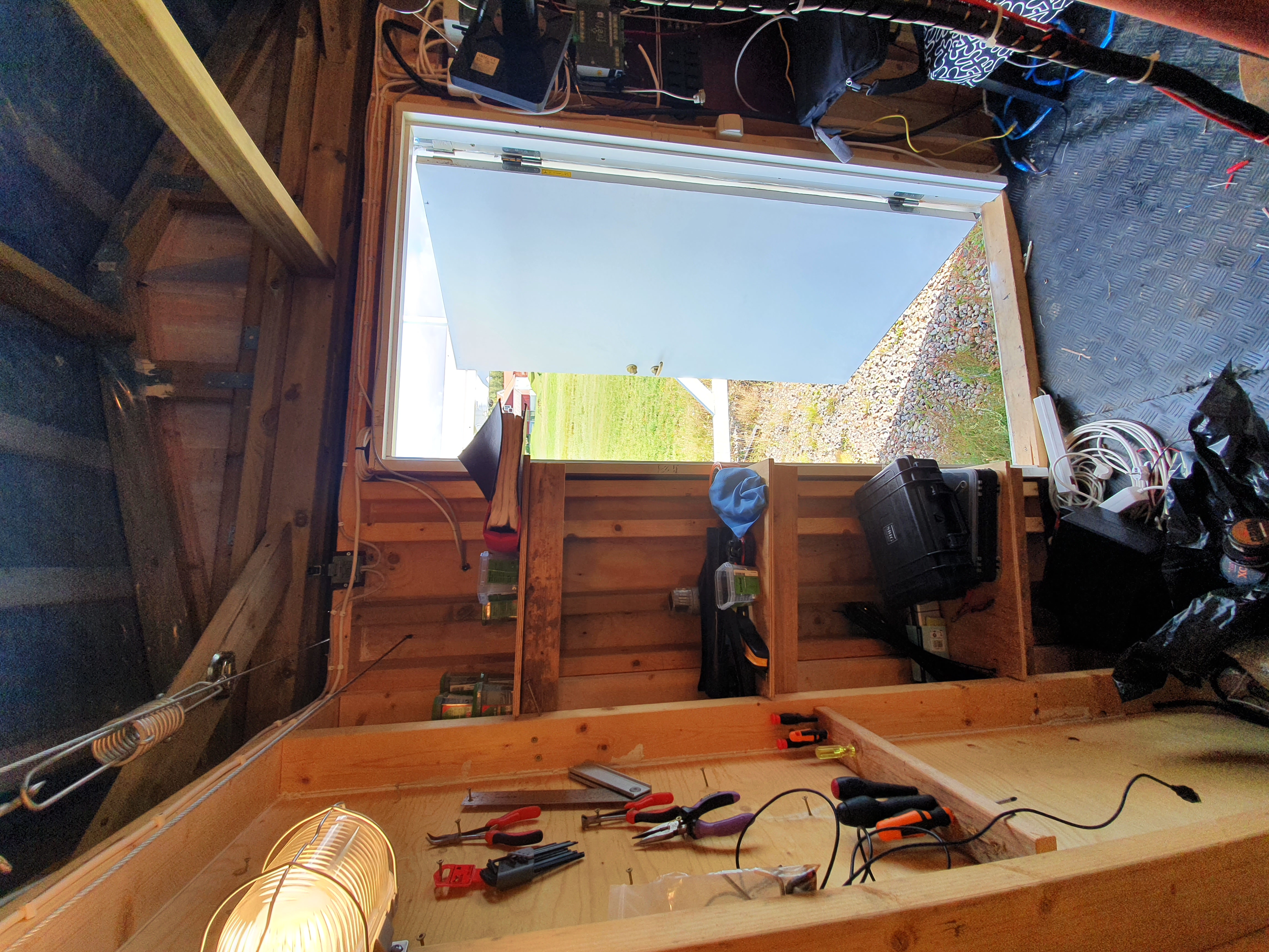

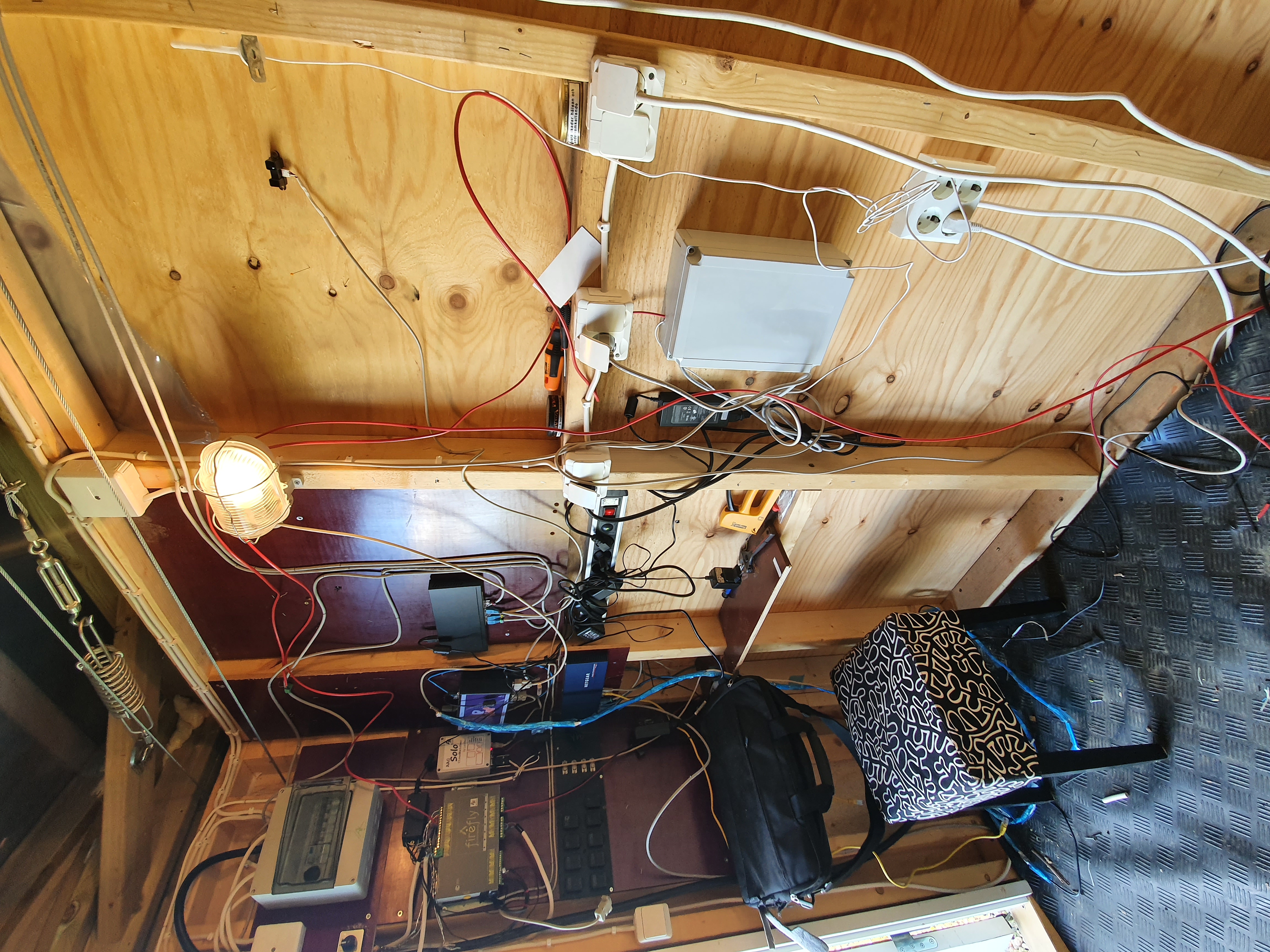

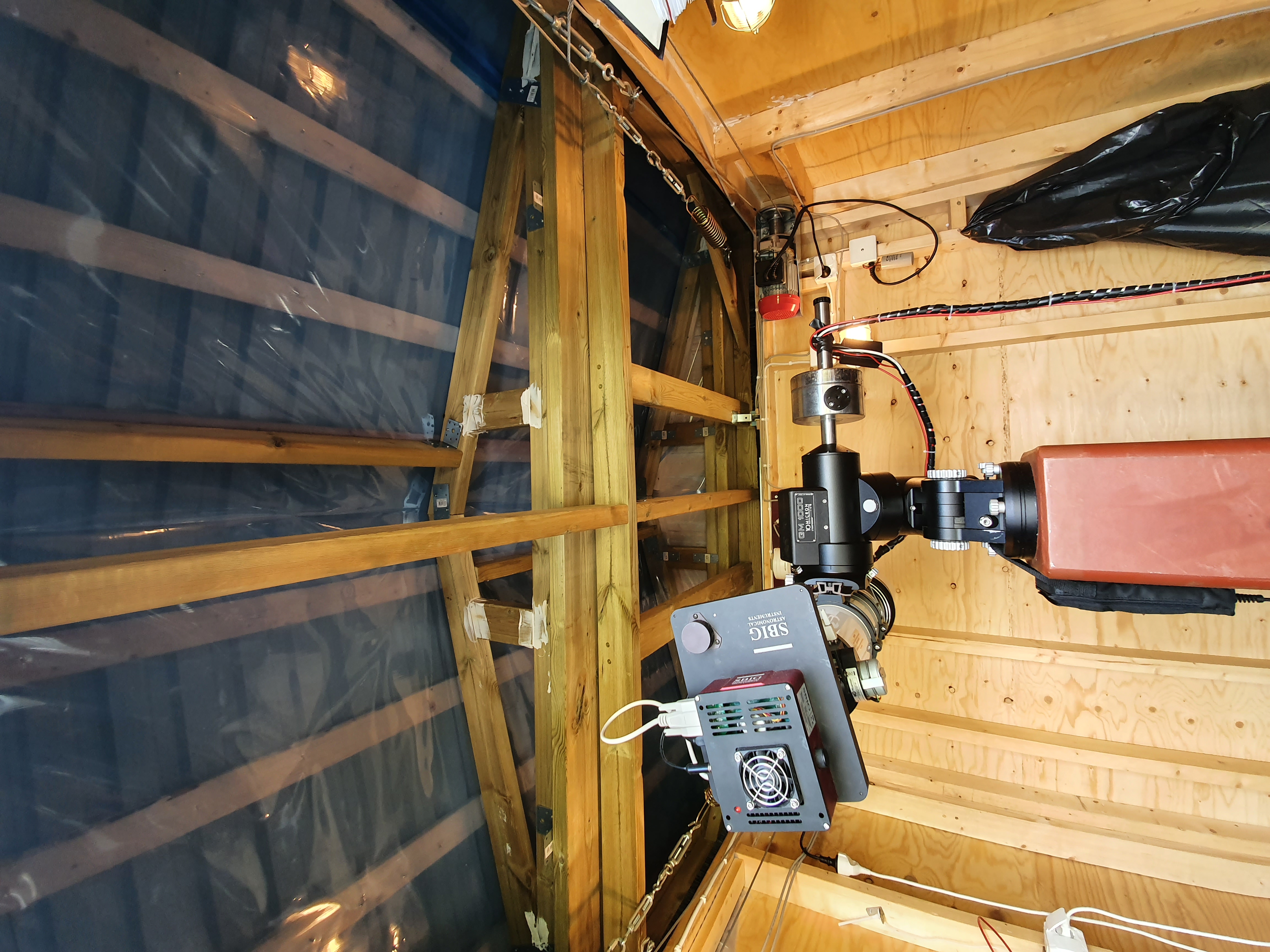

Byggt för små till medelstora teleskop. Kan transporteras lagligt efter väg på exempelvis lastväxlare. Botten är byggd i bastant impregnerat virke för att kunna lyftas med traktor och långa gafflar. Hål i mitten för pir. Står i dagsläget på lekasten.

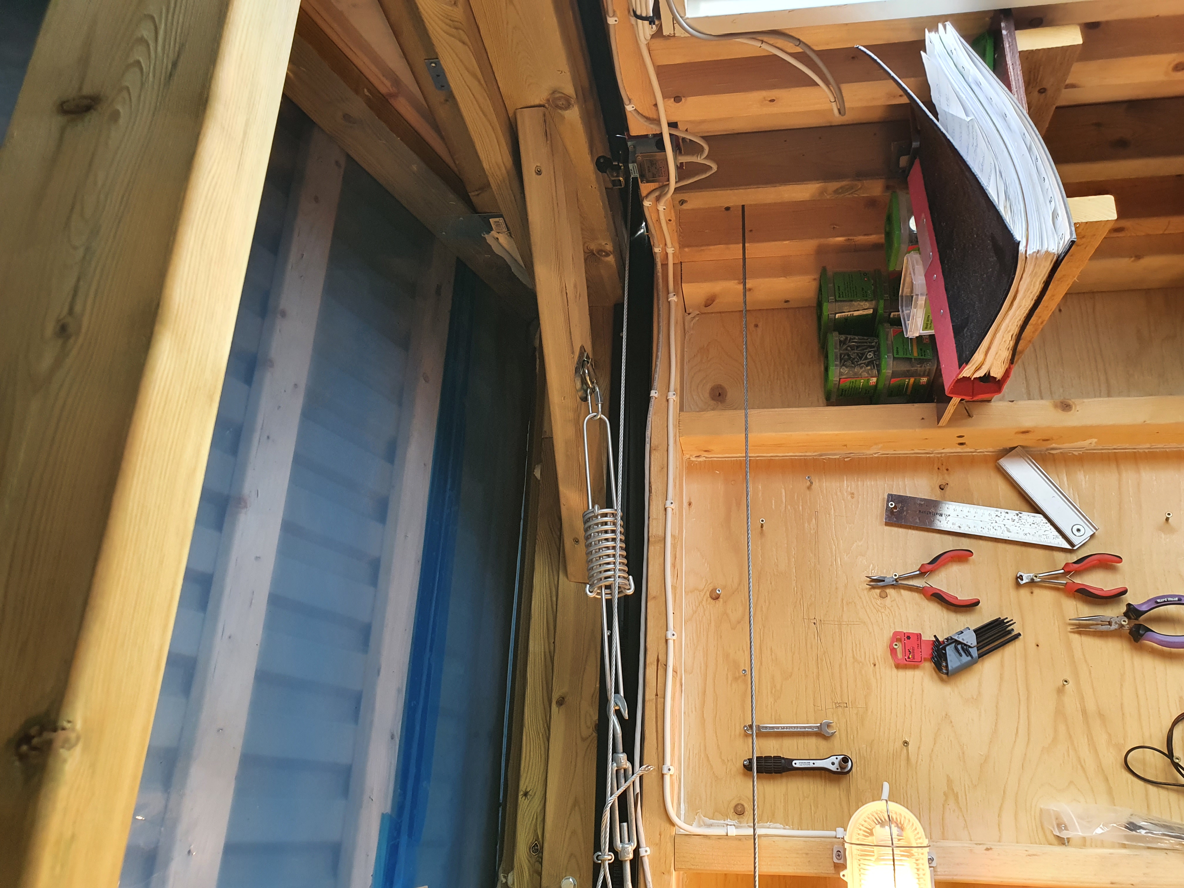

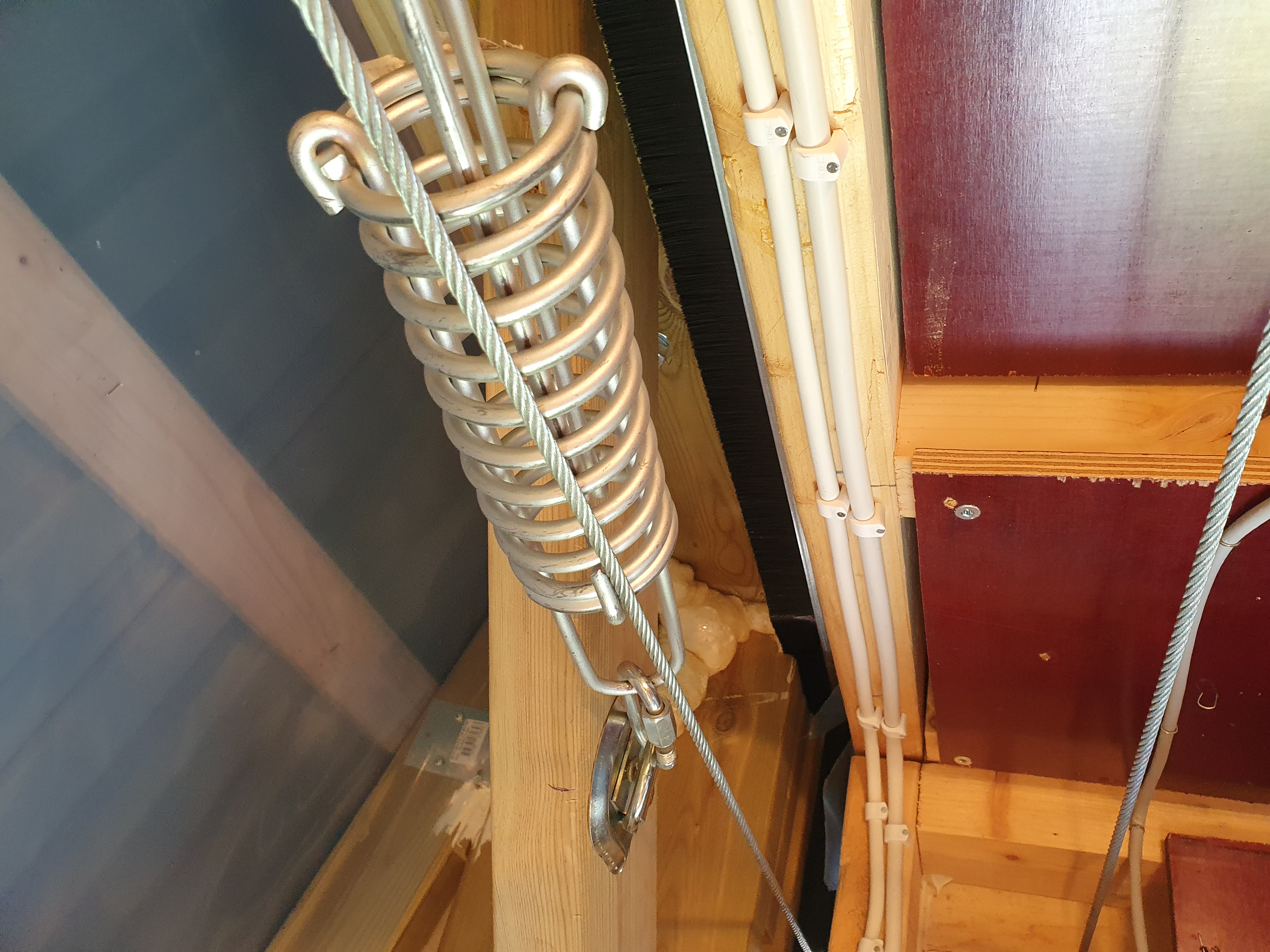

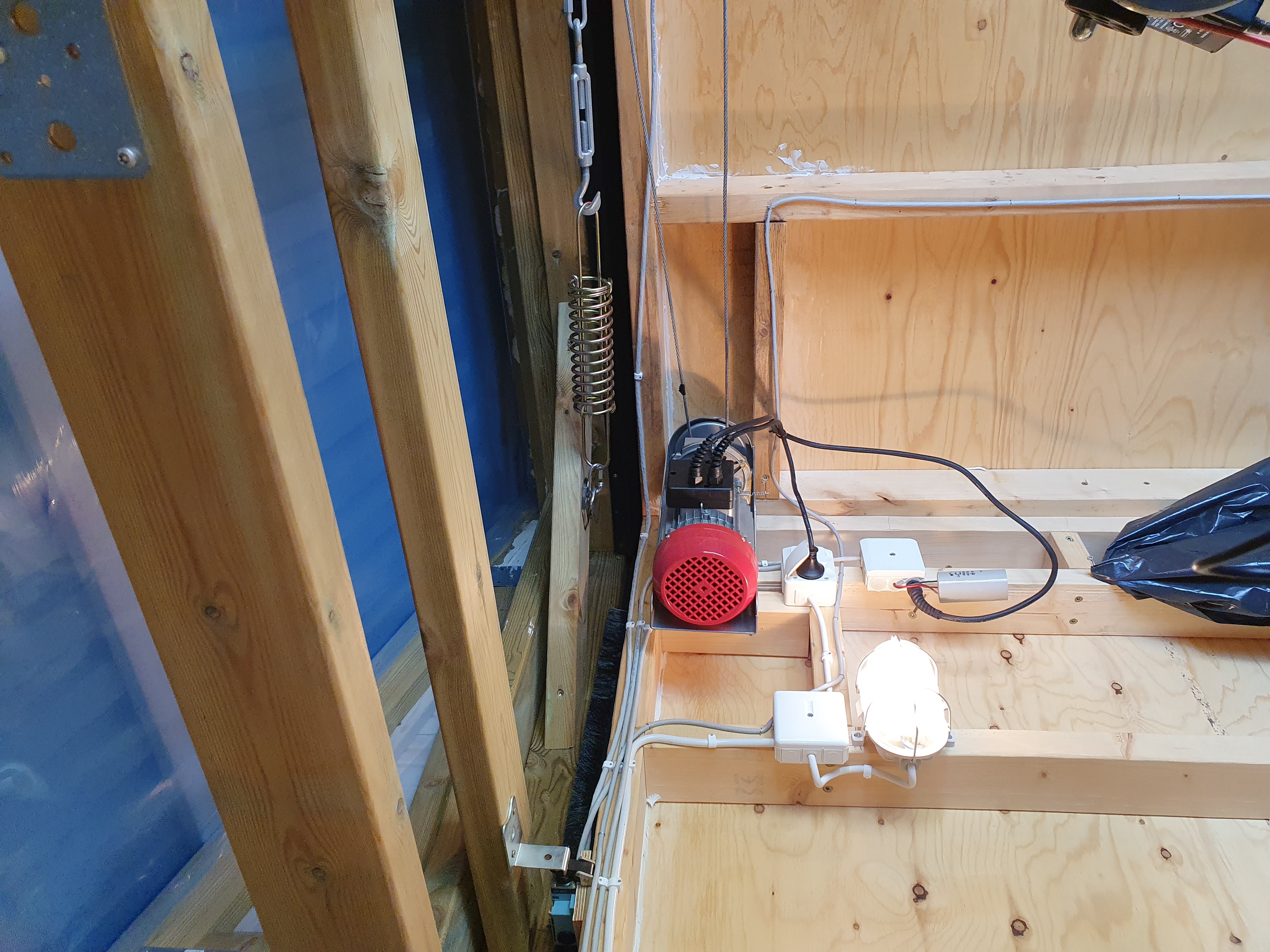

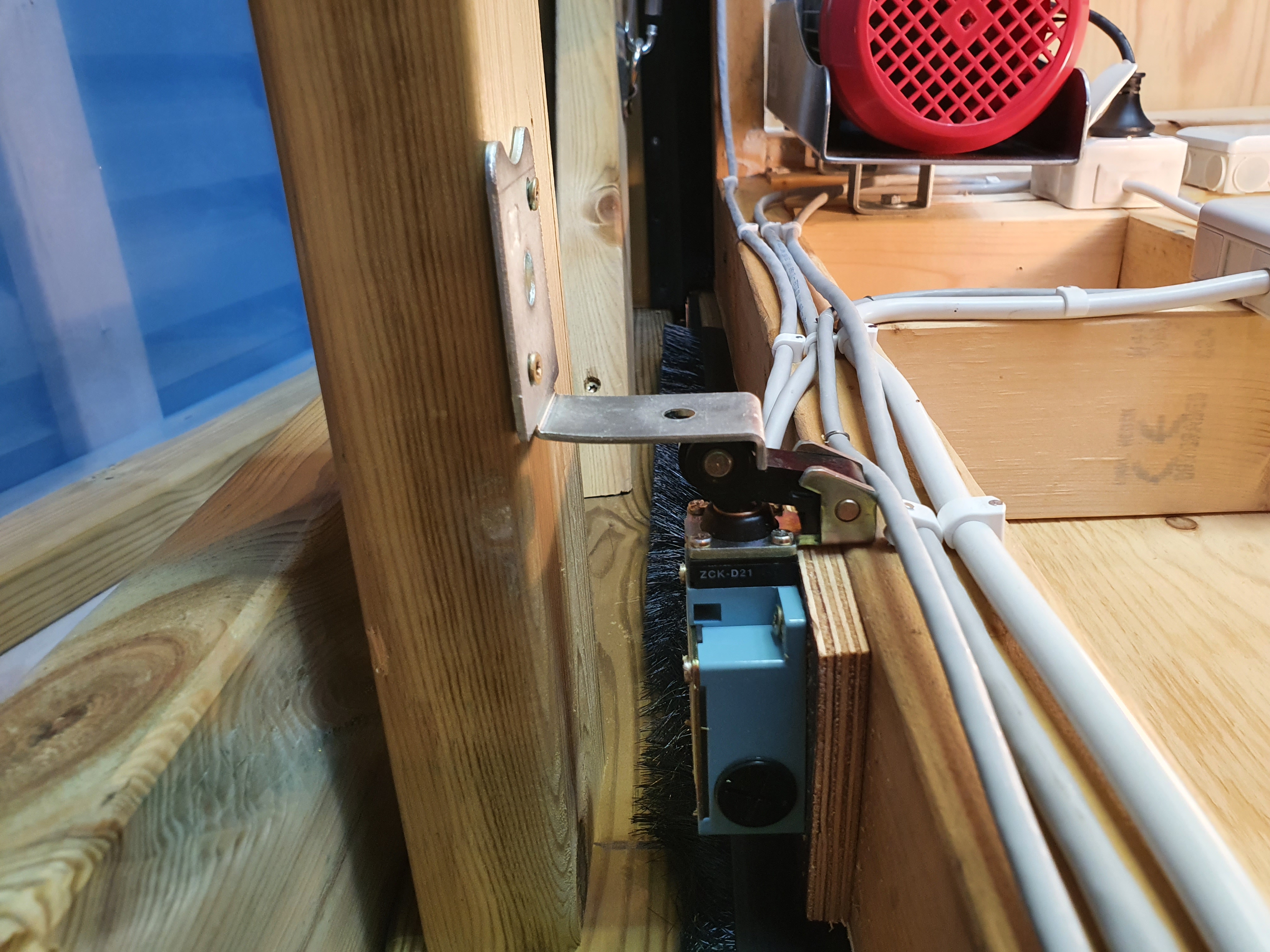

Taket rullar på nedånvända Henderson-skenor och drivs av två stycken vinschmotorer på varje sida av främre innerväggen. Självspännande wire-löp med vändrullar utomhus samt mekaniska gränslägen som slår av, blockerar vidare öppning samt indikerar till Firefly-enheten.

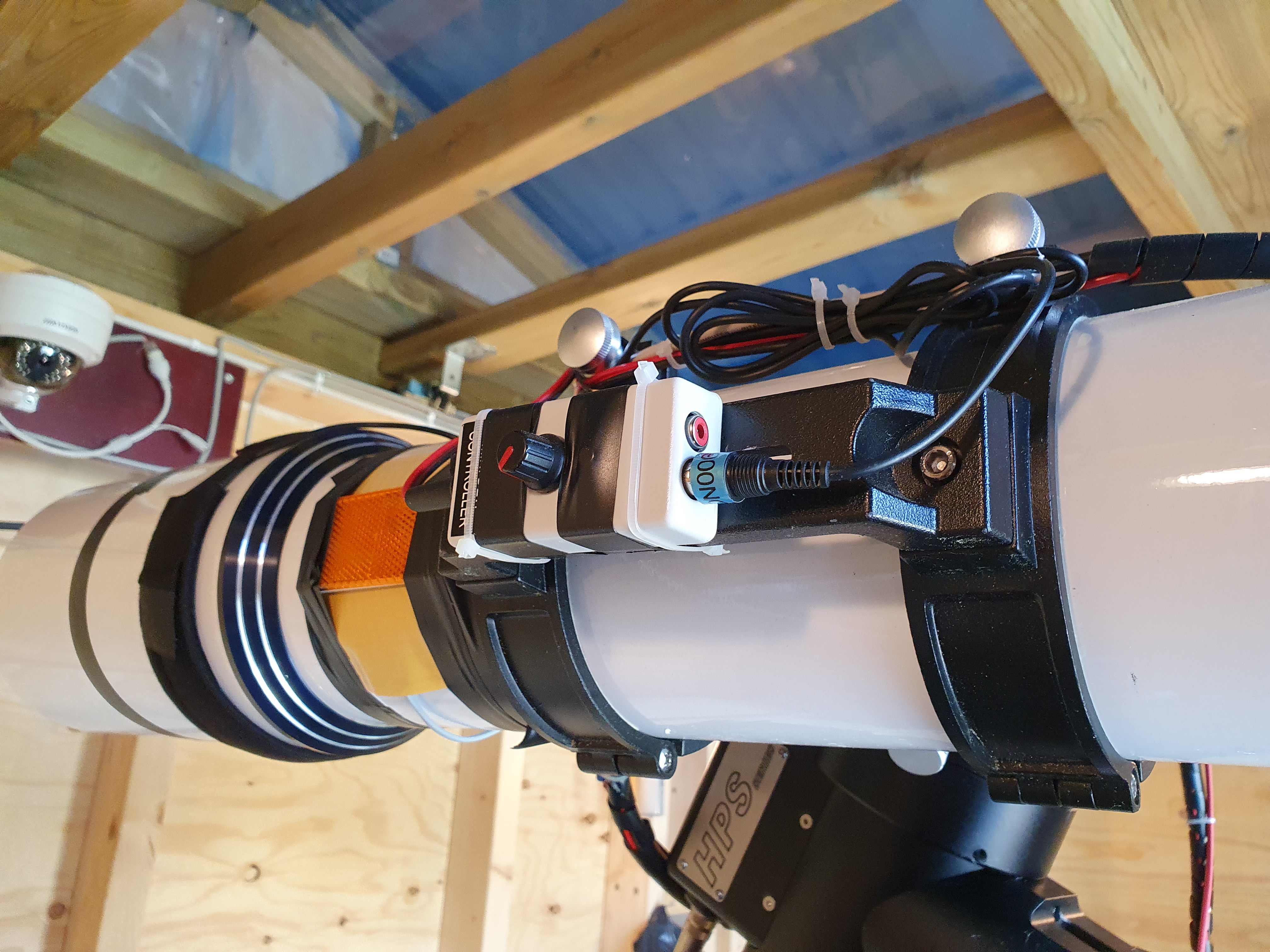

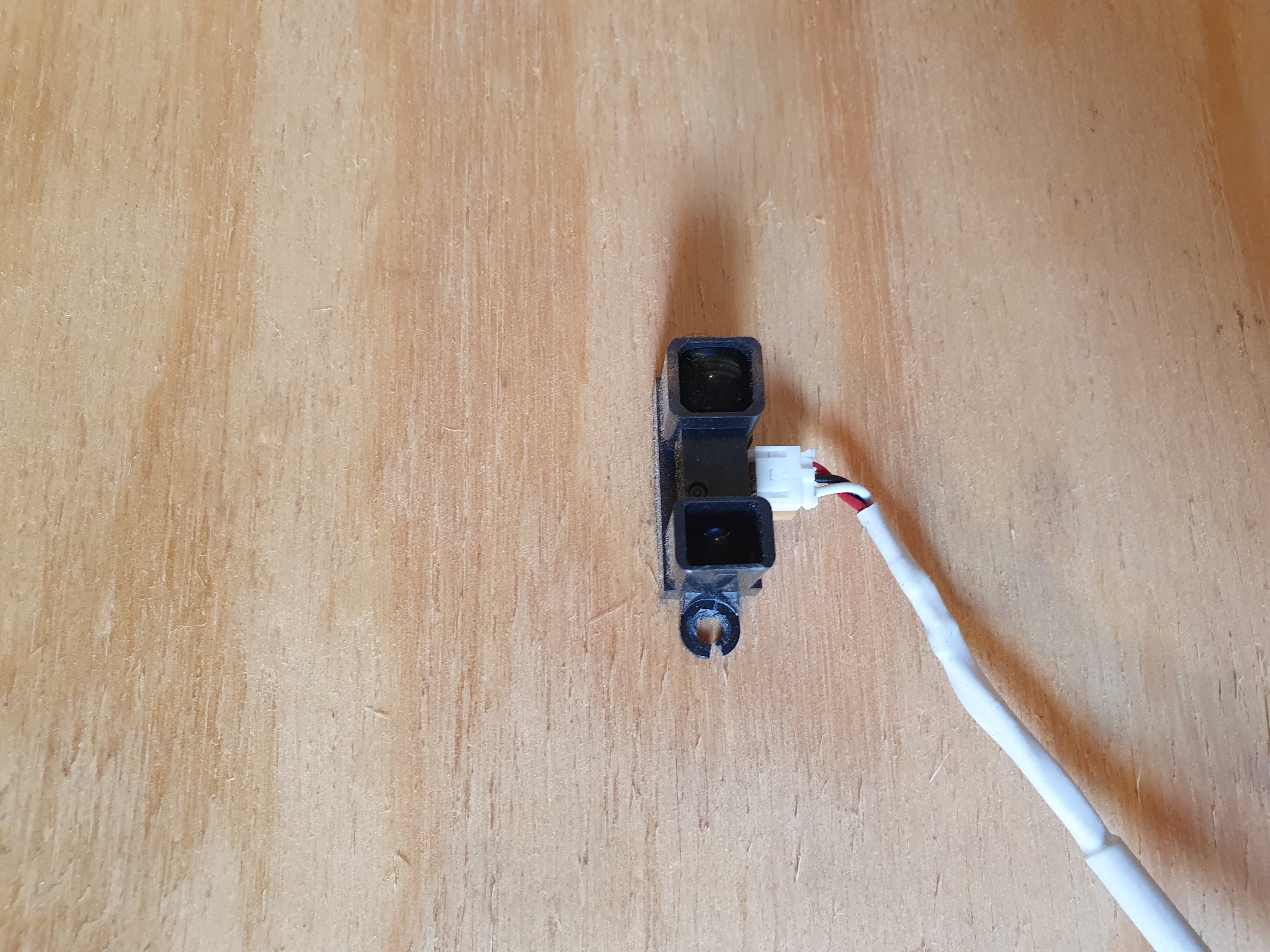

Taket är även utrustad med säkerhetsfunktioner: 1) Taket kan ej köras upp mer än gränsläget tillåter. 2) Takmotorerna kan ej köras åt olika håll samtidigt. 3) Taket kan ej köras utan att teleskopet är parkerat (IR-sensor mot teleskopreflex). Detta kan "bypassas" med en switch om man är på plats och behöver manövrera taket oavsett.

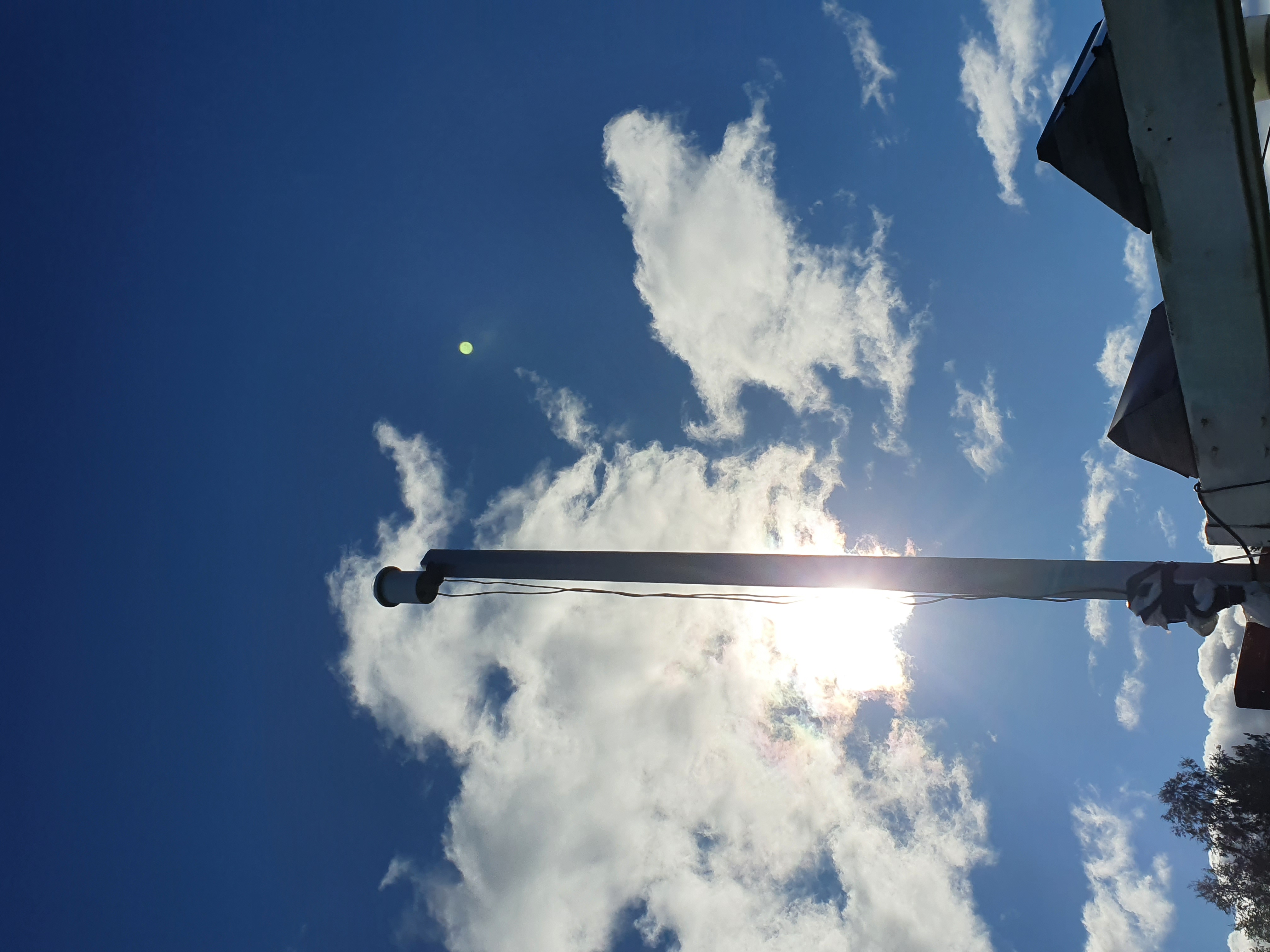

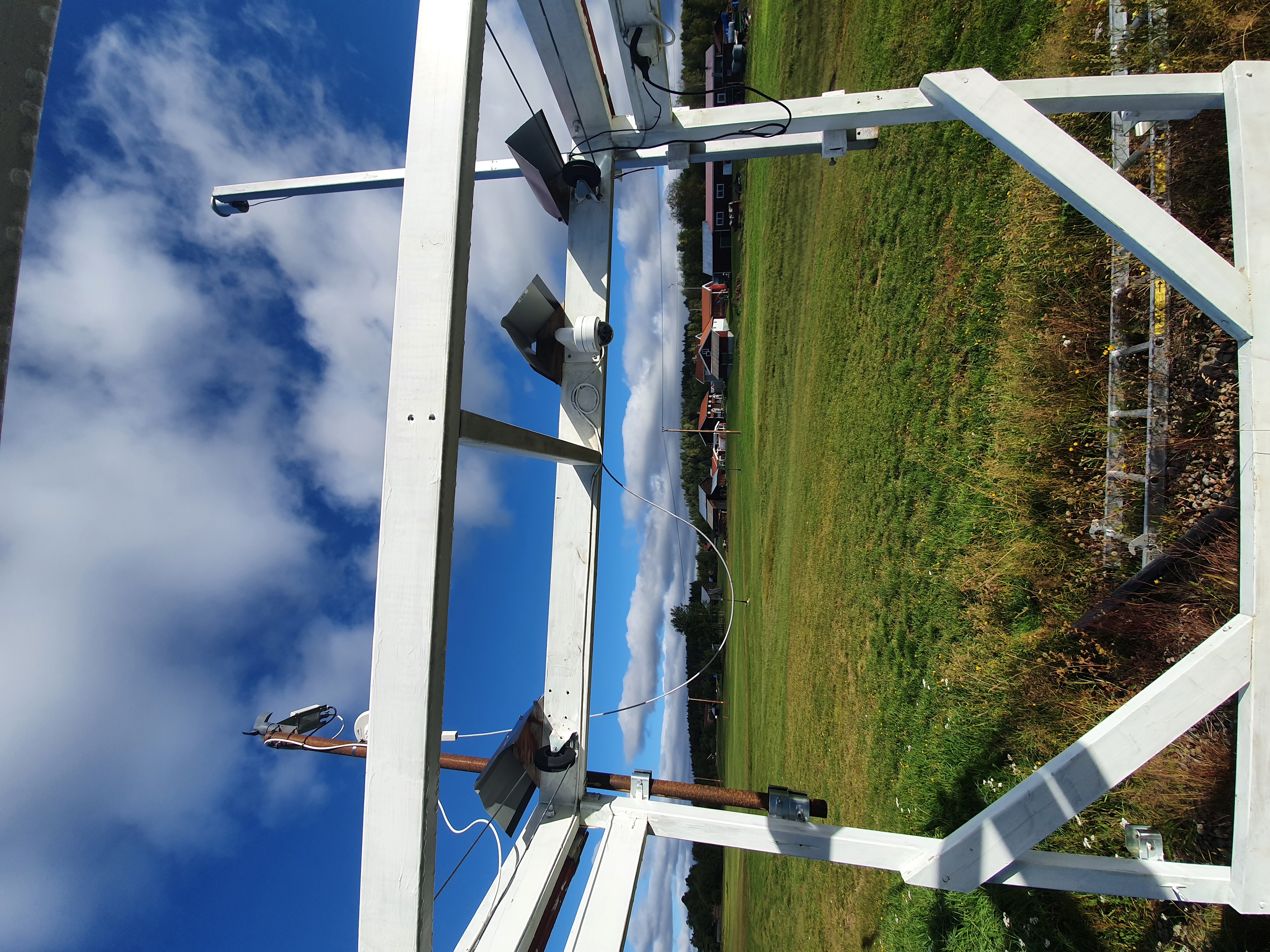

- Starlight Xpress Oculus all sky camera

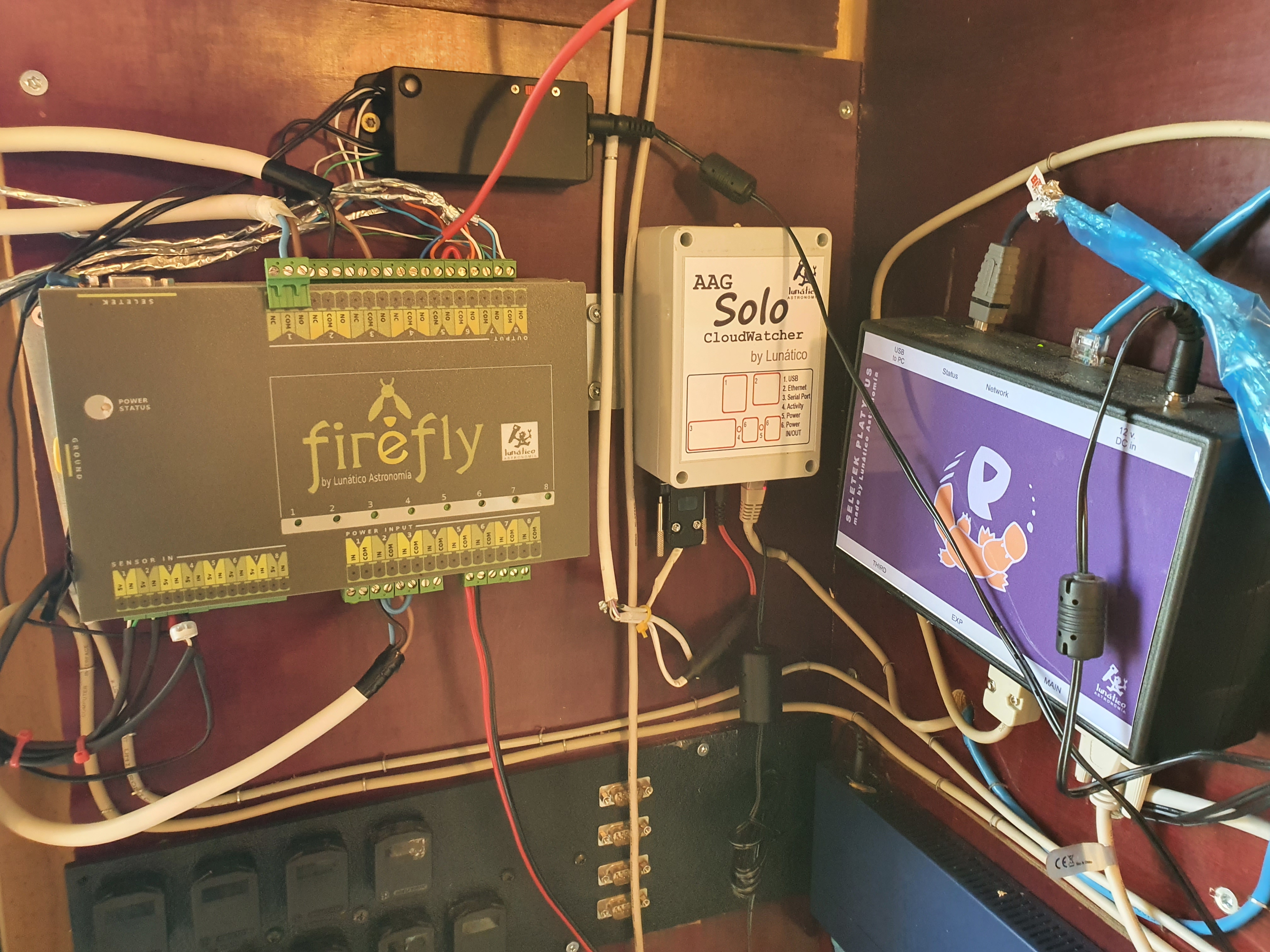

- Lunatico Firefly för styrning
- Lunatico Platypus för motorfokus mm
- Lunatico AAG Solo Cloudwatcher
- Lunatico väderstation med regnsensor, molnsensor, tempmätare och vindmätare
