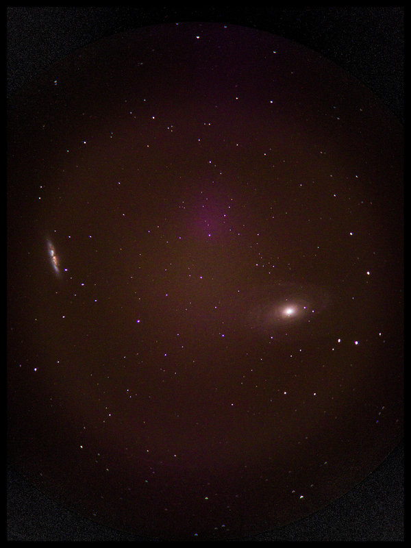

				Den största boven var att jag hade fel fokus på telefonen så hade råkat få teleskopet ur fokus när jag skulle fokusera. Annars lyckades jag fixa lite mer med kollimeringen och fixade även lite tilt som jag hade mellan okular och kamera.
Körde ett snabbt test på Bodes efter att ha kollat fokusen en kväll, en 32s exponering som såg mycket bättre ut. Innan jag hade fixat till tilten och så så fortfarande lite, och som nämnt det kommer alltid finnas något med en SCT. Har efter allt fix kört en ordentlig omgång på Bodes som är stackad och redigering i PS påbörjad, kommer snart upp i galleriet.
			-  Bodes 32s single exposure

Först vill jag gratulera till ett imponerande resultat med tanke på att du använder en mobilkamera och en enkel montering med ett relativt tungt teleskop. Jag antar att du kör afokalt, dvs fotograferar genom ett okular. Då är det inte bara kolimeringen som avgör formen på stjärnorna och möjligtvis också vinjettering utan också hur bra du lyckas centrera de optiska axlarna mellan okular och mobilobjektivet.
Jag tittade på din sub på M81-M82 och använde filtret GradientXTerminator i Photoshop för att jämna ut bakgrunden och neutralisera färgsticket, la också till en liten kurva. Det blev i mitt tycke väldigt jämt och efter stackning skulle du säkert kunna få ett väldigt fint och brusfritt resultat.
Jag tror att den här funktionen även finns i andra program som exempelvis PixInsight men där får du höra med andra om du använder det programmet.
Man ser kanten på bildcirkeln och det är viktigt att bara applicera filtret på det som är innanför. Det som är utanför är bara sensorbrus.
Du bör nog också se till att bli av med alla hotpixels som blir många med en mobilsensor.

Tack för kommentarerna och titten. Helt rätt kör jag afokalt, centrering går rätt bra, det som kräver mer finess är avstånd mellan lins och okular och att se till att linsen är helt vinkelrät.
Har nyligen laddat upp en stack av M81-M82. Tyvärr blev darksen misslyckade och oanvända men stacken hjälte ändå mot heta pixlarna. Du får gärna titta på den med! Jag är helt nybörjare på Photoshop också så tar gärna emot tips på redigering! Är GradientXTerminator ett kostsamt tillägg?

Jo, jag såg din M81 - M82 och jag tycker att det är enastående resultat för att vara plåtat afokalt med en mobilkamera. Färgerna kan säkert förbättras och jag tror att du kan få en jämnare bild om du använder snyggare subar. Det var därför jag ville tipsa dig om GradientXTerminator eller något annat liknande program.
