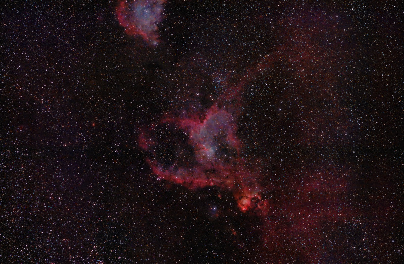

Tack för era tankar och kommentarer! Landade i en Samyang 135mm som jag fick tag i begagnad för ett rimligt pris. Första par bilderna kan ni se här.. 3h (i 60s-subs) på hjärt- och själnebulosorna på f/2.0 och ca 1h på andromedagalaxen på f/2.8. Andromeda fångade jag på gränsen till solnedgång innan molnen kom, så blev inte så väldigt bra kontrast. På det hela taget mycket nöjd med objektivet. Omoddad nikon d3100, så kameran har förbättringspotential.

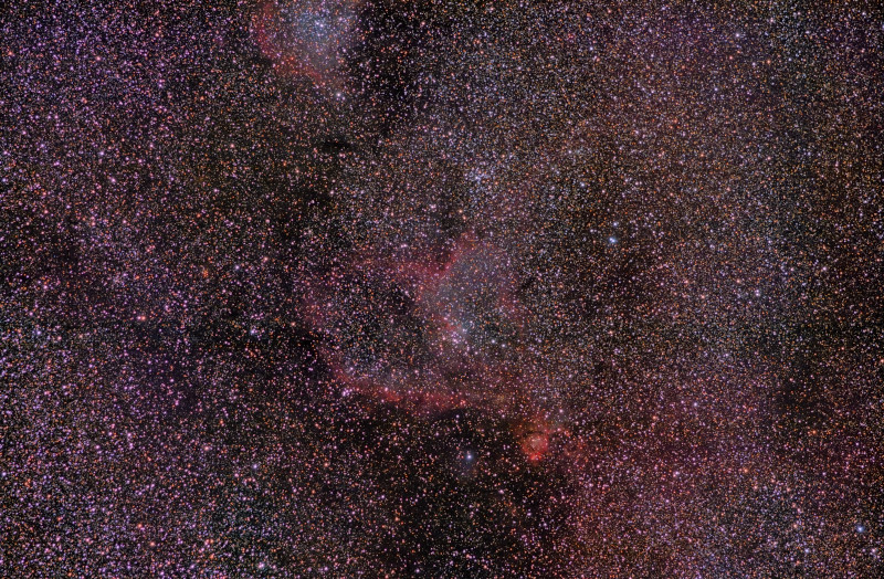

Ett tips: Prova att använda starnet++ efter du har processat ett objekt i ett väldigt stjärnrikt område. Sen kan du lägga till lite mindre hårt processade stjärnor i efterhand.
Då kommer hjärt- och själnebulosorna framträda betydligt bättre.
Eget exempel:
Före:
Efter:
/Ulf

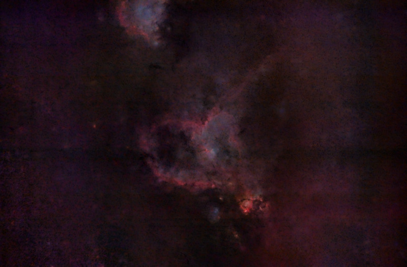

Tack! Och tack för tipset med Starnet - oväntat bra resultat med stjärnborttagning trots den mängd som fanns i bilden. Här är min bild ovan (möjligen croppad lite annorlunda) direkt instoppad i starnet++. Får öva lite på maskning och hur jag ska få dit lagom med stjärnor framöver :)

Hmm, ser ut att vara en massa stök som jag inte såg i din ursprungliga bild. Knepigt.
Så här ser min stjärnlösa bild ut.
Det är iofs lite längre exponering, men du har en massa grejer till höger som ser knepiga ut.

Absolut, du har rätt :) Det är första försöket att använda Startools, så har nog inte helt hittat balansen i processningen. Tror bl.a. att det är en del noise från sensorn som lyser igenkm och ger ngt slags färgförändrat vertikalt band. Övning ger färdighet antar jag. Det här är utan dark frames också, bara bias.
