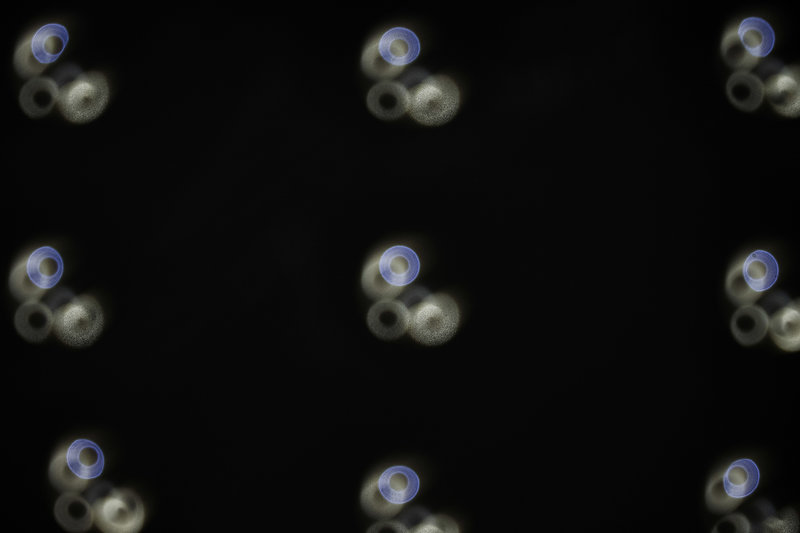

Jag har ett fenomen som jag inte riktigt förstår mig på. När jag skulle kollimera mitt teleskop (celestron C6) senast så upptäkte jag att om jag kollimerar perfekt i mitten av bildfältet så är det väldigt off i mina hörn. Antar att detta har att göra med att fältet inte är platt?
Jag har en 0.63 corrector/reducer monterad https://www.celestron.com/products/reducer-corrector" onclick="window.open(this.href);return false; . Har idag testat med lite olika distanser (+-13 mm) från den spacing som celestron rekommenderar.
Men ser ingen större skillnad. Misstänker att något varit fel med min spacing eftersom jag får 1054 mm brännvidd när jag gör plate solving, det borde vara 945.
Är det någon som har några idéer om vad man skulle kunna göra för att förbättra det här? Kan det vara något fel med min corrector eller är detta normalt?
Skulle gärna behålla denna tuben ett tag till eftersom jag allt annat är så välfungerande med riggen jag har nu. Om bara bilderna hade kunnat bli lite bättre i hörnen så hade jag varit nöjd till nästa säsong i alla fall. :)

Precis som du misstänker beror det med största säkerhet på att fältet inte är plant på C-tuberna.
Distansen mellan reducern och sensorn skall enligt Celestron vara 105mm, men några millimeter hit eller dit gör ingen större skillnad. Provar du med +/- 13mm utan skillnad så är ju det bevisat...
I april 2017 postade jag i stort sett samma fråga här i forumet gällande min C8. Jag fotade en massa ”kollimeringsringar” som ser precis ut som dina.
Tyvärr är inte C-tuberna gjorda för foto, även om det mycket väl går att få trevliga resultat med dem ändå.
Bifogad bild är från min C8 med Celestrons f6.3-reducer från inlägget 2017.
/anders

Jag tror inte detta är coma. Det verkar ganska koncentriskt kring den inre mörka delen. Det är "bara" ytterdelen på inre ena sidan som är "avskuren" pga mindre öppning. Hela ljuskonen kommer inte fram i hörnen. Det orsakar vingettering.
Hälsningar
/bengtr

@Bengtr Det var min teori från början. Teleskopet har ganska svår vinjettering men reducern. Går dock att justera med flats och lite cropping.
Kan ljubortffallet påverka formen på stjärnorna i hörnen också eller blir de som jag misstänker bara mindre ljusstarka pga detta?

Vid perfekt fokus (kanske om lite ur focus) borde det inte påverka form på stjärnor. Det är nog isåfall andra effekter.
/bengtr

MartinS wrote:... om jag kollimerar perfekt i mitten av bildfältet så är det väldigt off i mina hörn. Antar att detta har att göra med att fältet inte är platt?
Mina erfarenheter av Meade´s motsvarighet till 8" EdgeHD (dvs min LX200-ACF) är att kollimeringen görs exakt i centrum av bildfältet. Minsta avvikelse från centrum gör att man får ett fel, så det är bara att gilla läget i kanterna.
Ang platt bildfält, tuben har en specificerad imaging circle (minns inte diametern just nu) där fältet skall vara hyfsat plant (men inte 100%). Problemet med en reducer är att denna "fångar in" en imaging circle som är större än den som normalt sett skulle ha träffat sensorn. Och där ute i periferin kan man mycket väl ha passerat den av teleskop-tillverkaren rekommenderade cirkeln. Sedan beror det på hur stor sensor man har, ifall detta kommer med i bilden eller ej. I mitt fall, med 0,67x reducer, blir det så här - om jag har perfekt fokus i centrum, då har jag något bananformade stjärnor i hörnen (har inte hittat någon spacing som avhjälper detta, men kanske det går att få bättre). Det beror på krökt bildfält i periferin. Men det är så lite, och bara ute i hörnen, så det stör inte mycket.
